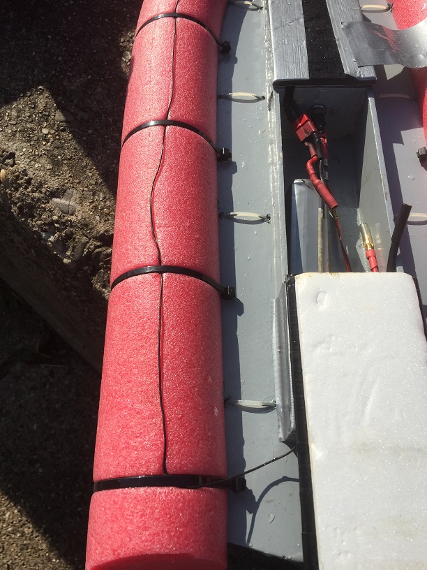

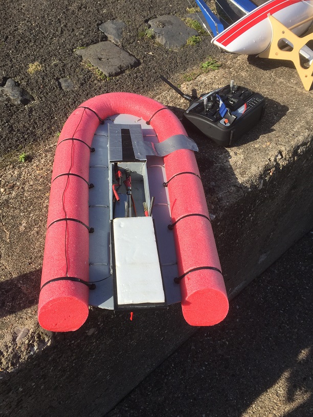

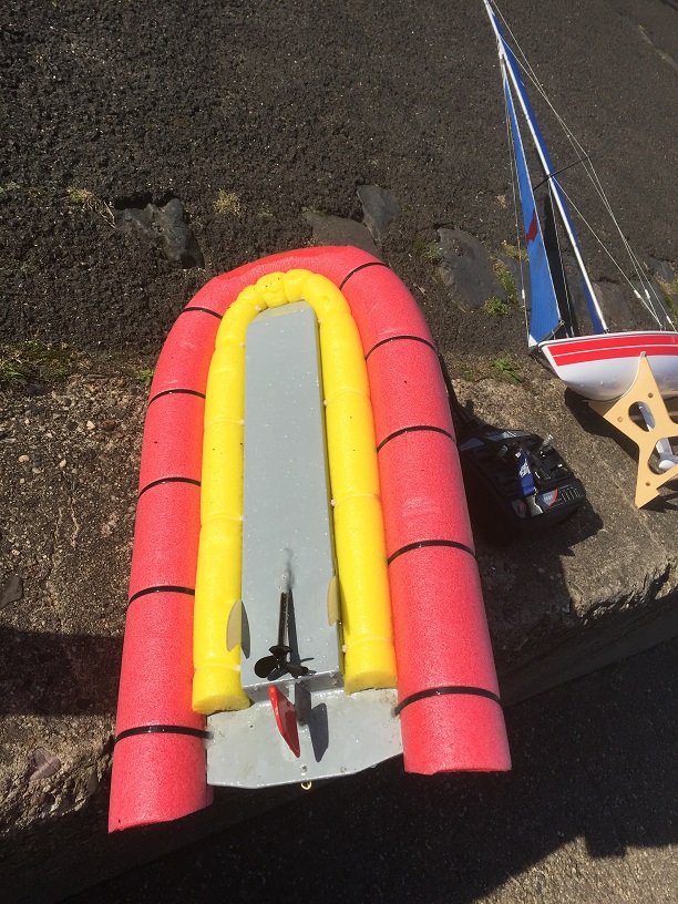

Die Bilder erklären eigentlich alles:
Man baue einen langen Kasten, zum Bug hin abgeschrägt. Dieser ist hier so lang, dass Empfänger, Motor, Welle, Servo und Ruderanlage ohne Enge in dieser Reihenfolgen hintereinander passen (ca. 45 cm) und so breit, dass links und rechts neben die Welle jeweils ein 3S-Lipo 2400maH (verwenden wir auch in den Helis) passen.
Um diesen Kasten legt man ein Sperrholzbrett, 6mm dick, welches die Bootsform vorgibt und an den Rand des Brettes wird die abgelängte Schwimmnudel mit den Kabelbindern angebracht. den Raum zwischen Nudel und Kasten unter Wasser füllt man mit der zweiten Schwimmnudel auf.
Der Kasten wird oben mit passend zugeschnittenen Depronplatten und Panzerband verschlossen.
Empfänger rein, den Motor verkabelt und das ganze funktioniert prima.
