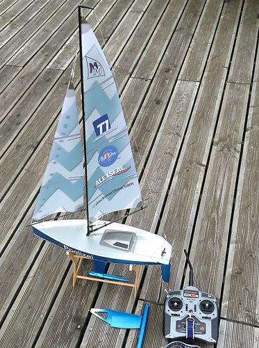

Sieh dir das Schmuckstück erstmal in Natura an, bevor du vorzeitig planst und evtl. selbst zu viel falsch parkst. Eine Poolizei aus dem Wendland mit Gorleben-Erfahrung ist nicht zu verachten.
Und wenn du beim Auspacken von Thomas' Kielen erst das Stirnrunzeln bekommst, probier' sie aus. Sowas segelt - und gar nicht mal sooo schlecht.
