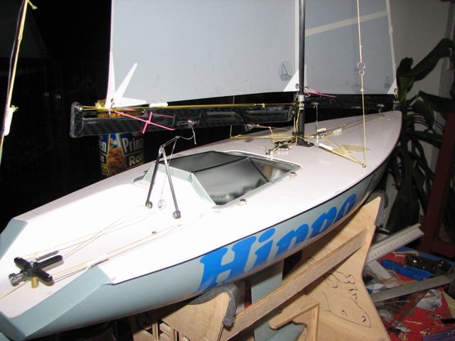

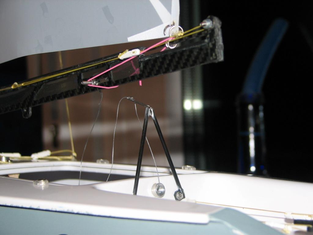

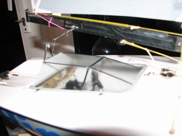

Umbau geplant:
Reduzierung auf 3 Servos
neue Bäume
leichteres Rigg
neu konzipiertes B-Rigg
Schiff entspricht dann ziemlich eropäischen standards. soll von meiner freundin gesegelt werden...
| 02.07.2007 22:45 |
RE: Hippo light - GER 3981
Umbau geplant:
neue Bäume
leichteres Rigg

Eu Standard wären 2 servos. für regatten in deutschland will ich auf die Großtrimmung nicht verzichten. wenigstens das spielzeug soll noch bleiben. für EU kommt der servo dann einfach raus et voila --> regelkonform.
@ Christian
Sie kann zwar vieles gleichzeitig aber zum einen sind ihr die funktionen noch ein rätsel (mir teilweise auch) und zum anderen kommt das preislich dann wieder in ungeahnte höhen weil ich wieder eine computer funke brauche. bleibt noch das argument mit europäischen regatten wo es auch regelkonform sein soll.

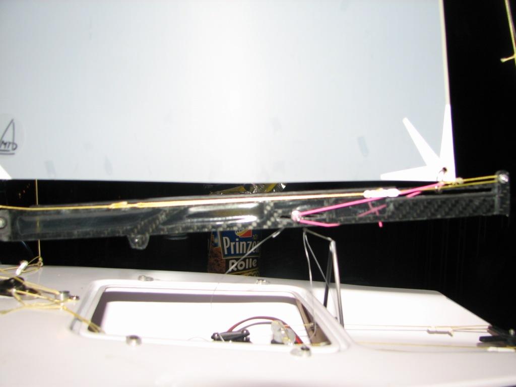

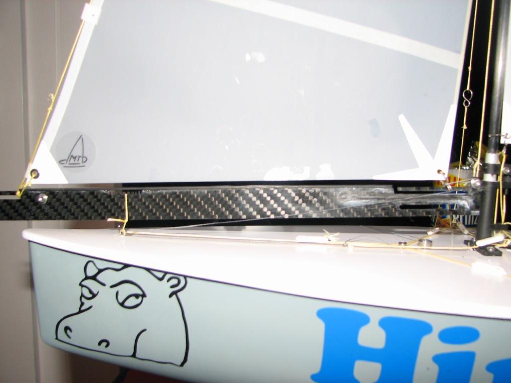

zusätzliches extra:
servobrett und hebel carbon (extra super eigenanfertigung)
