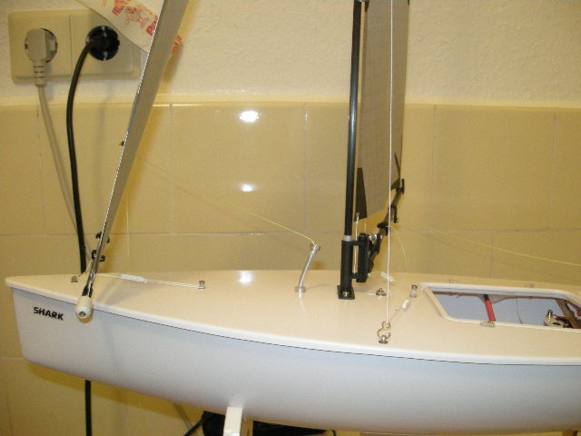

bei meiner MM sind an den Schoten Sprengringe angebracht. Diese liegen bei angezogenem Servo von außen genau an den Decksdurchführungen an. In die Sprengringe sind die Schoten vom Segel mit Verschlüssen aus dem Angelbedarf eingehakt. Somit ist die "Grundlänge" im Boot schon mal durch den Servoverstellweg festgelegt.
An den Bäumen sind die Anschlagpunkte (Stopperclip aus dem Drachenladen) fasst direkt über den Durchführungen. Die genaue Länge der Schot stelle ich mit je einem  zweiten Clip ein. Klemmschieber habe ich bei der Schoteinstellung gar nicht verwendet.
Zur Feineinstellung hole ich die Schoten dann dicht und stelle die Winkel für Groß und Fock ein. Zur Kontrolle dann noch mal fieren. Wenn das offene Segel dann gar nicht stimmt (jede Kombination aus Empfänger und Servo erzeugt ja einen leicht unterschiedlichen Drehwinkel, so dass die Bauplaneinstellungen ja nur ein grober Hinweis sind), verschiebe ich den jeweiligen Anschlagpunkt am Baum ein wenig.
Beim Abnehmen des Riggs werden die Einstellungen nicht verändert, sondern nur die Verschlüsse an den Sprengringen ausgehakt. Die Sprengringe verhindern dann, dass die Schotschnur ins Boot gezogen wird.
