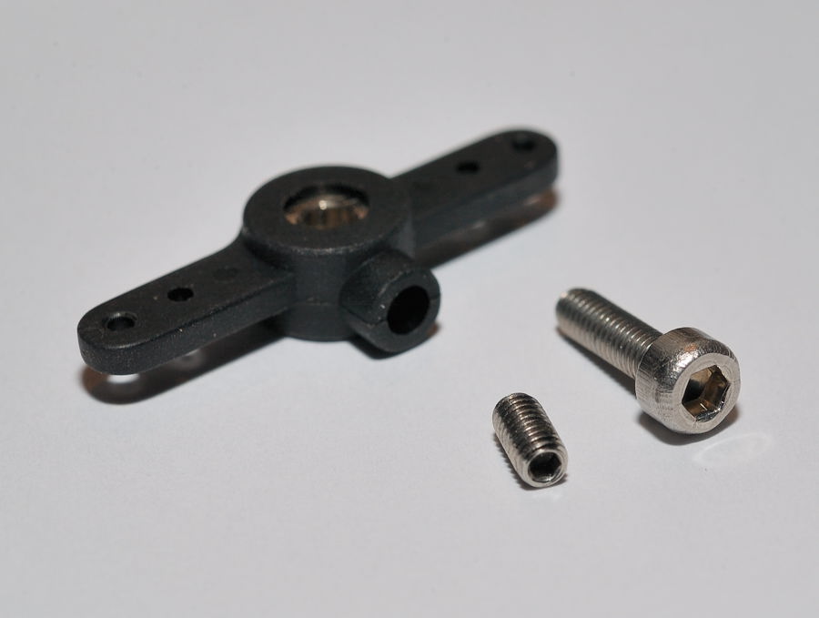

edit: habe gerade den letzten Beitrag von Malte nochmal durchgelesen - wenn Du ein Spezialgeschäft für Schrauben in Deiner Nähe hast, kannst Du die im Baukasten für die Befestigung des Ruderhebels vorgesehene "Imbus-Schraube" (nachfolgende Abbildung rechts im Vordergrund) durch eine "Madenschraube" mit Imbus-Antrieb ersetzen (ich habe eine solche mit den Abmessungen M3 x 6mm genommen; 7mm lang wäre evtl. optisch besser) - siehe beigefügte Abbildung: im Hintergrund der fertig bearbeitete Ruderhebel mit eingesetztem Stellring, davor rechts die Schraube aus dem Bausatz, links die angesprochene "Ersatz"-Schraube.
