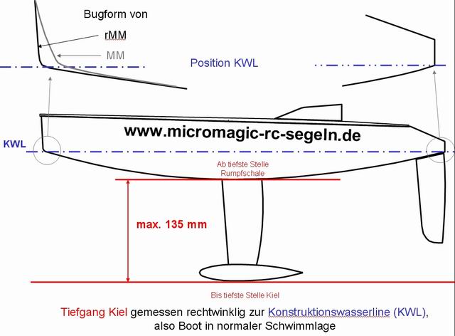

So, hab nun den geupdateten Regeltext mit angehängten Skizzen ins Kapitel Klassenregeln eingestellt.
| 29.06.2008 18:18 |

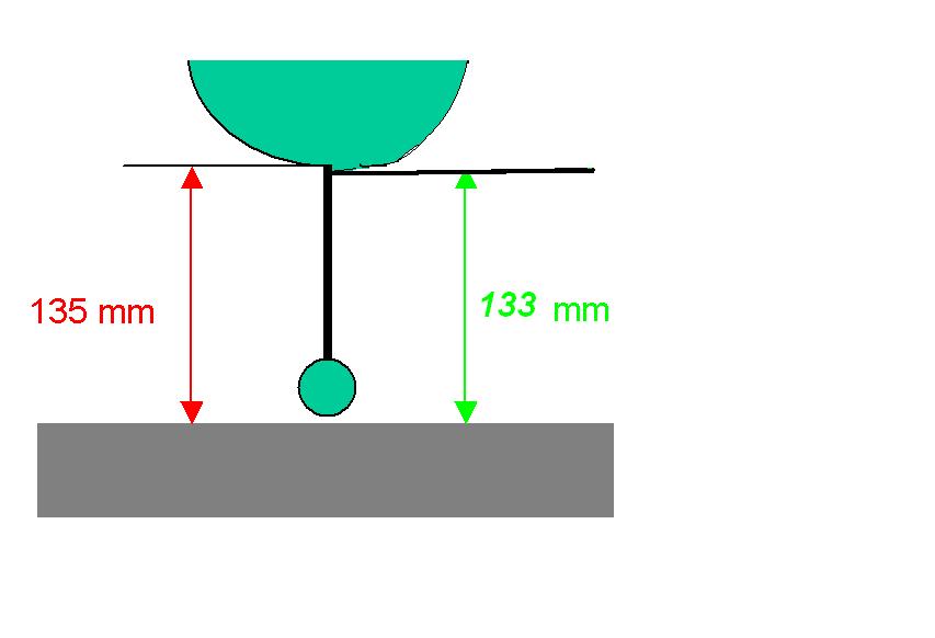

Jetzt doch noch eine Frage und zwar an weche Seite des Kieles soll ich die 135 mm messen?
| 08.08.2008 18:47 |
RE: 135 mm Höhe/Tiefgang Kiel ab Rumpf
Die Frage kommt vielleicht etwas komisch vor, aber bei der letzte serie von Boote, der ich zu Hause stehen habe, ist da doch 2 mm unterschied.
| 09.08.2008 10:37 |

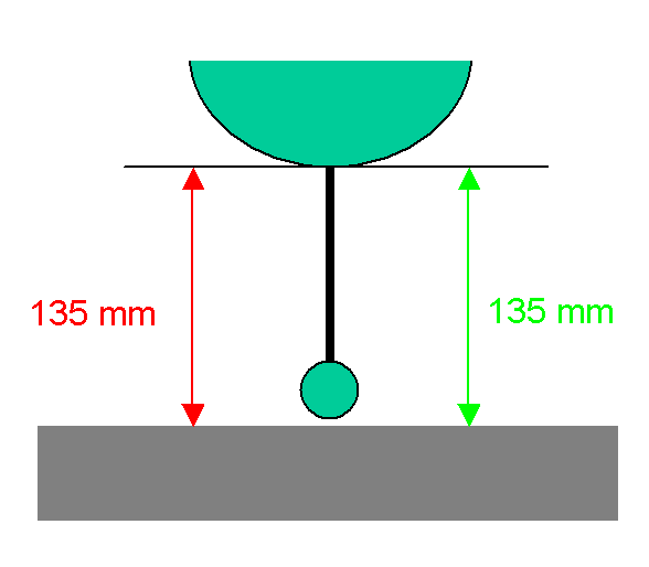

Vermessung seitlich betrachtet:
d.h.:
Dieser Beitrag wurde zuletzt bearbeitet: 10.08.2008 11:06 von Thomas.
| 10.08.2008 10:54 |
Ja ja, verstehe ich schon, aber den letzten Rumpfen haben so einen schönen A-symmentrie.
Da würde das Bild ungefähr so aussehen.
(Wenn ich Zeichnen konnte...)
| 10.08.2008 18:34 |
Die Bootsregel sagt dazu -> blau markiert:
(5) Die Kielflosse mit dem Ballastgewicht darf eine Länge ab tiefsten Punkt vom Unterwasserschiff zur Konstruktionswasserline von max. 135 mm nicht überschreiten.
Jaja, ich weiß. Da kann man was auslegen. Überlasse es Dir und ggfs. Henning, da jetzt mögliche technische Wundertüten-Auslegungen zu ermitteln, die zumindest den reinen Buchstaben der einfach gehaltenen Regel entsprechen würden - aber nicht im Sinne der gedachten Sache wären.
Wenn der Rumpf von Haus aus im Bereich der Kieltasche so asymmetrisch sein sollte, so weißt Du ja sicher selbst, wo Du Dich beschweren bzw. reklamieren solltest.
Ansonsten vielleicht mal weniger schnell und dafür gründlicher zusammenbauen?
Dieser Beitrag wurde zuletzt bearbeitet: 11.08.2008 12:24 von Thomas.
| 11.08.2008 12:13 |
