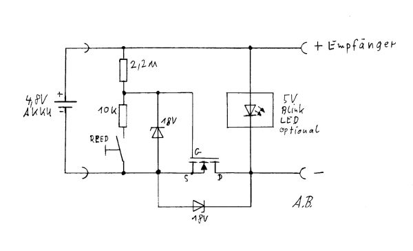

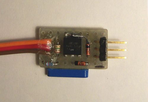

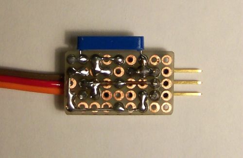

da ich momentan aus Zeitgründen keine Magnetschalter mehr baue, setzte ich hier nun den Plan rein, da könnt Ihr dann selber basteln ( nur für privaten Gebrauch !! )Biggrin
Wiegt 3 gr.
Teile:
-N-Powermos- TTL kompatibel. z.B. IRLR3715  0,014 Ohm ( ca.5A )
-Merder Reedkontakt vergossen MK65G   o.ä.
-2 Z-Dioden 18 V ( zum Schutz des Transistors )
-1 Widerstand 10 K  1/10W
-1 Widerstand 1 bis 2,2 M  1/10W
-1 3 Pol Stiftleiste gewinkelt
-1 "Empfängerkabel"
-1 Punktrasterplatine
- Schrumpfschlauch
-1 5mm Neodymmagnet
-1 5mm Stahl Unterlegscheibe ( dass der Magnet am Rumpf hält )
-1 Kunststoffscheibe innen 5mm, 2mm Hoch
-ev. eine 5 V blink LED
Da ich einen SMD Transistor verwendet habe ist Drain auf der Oberseite verlötet.
Würde mich über Rückmeldungen erfolgreicher Nachbauten freuen.
Der Schalter ist ausgiebig getestet und sollte einwandfrei funktionieren, trotzdem hafte ich nicht für Schäden und Folgeschäden die durch den Nachbau entstehen.
Andi

Hallo Andi,
vielen Dank für das Veröffentlichen deiner SchalterunterlagenThumbup Inbesondere für die MM ein interessantes Projekt. Wenn ich in der Grabbelkiste einen passenden FET finde werde ich mich an den Nachbau wagen.
