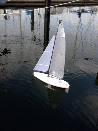

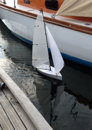

Lukas B.
MM-Neuling
Beiträge: 12
Registriert seit: Apr 2013
| 02.06.2013 12:49 |
MalteMM_HH
Beiträge: 925
RE: rMM ohne Bausatz
Die Bilder (und die Umgebung ) sehen doch super aus!
Kannst du die Segel für vor dem Wind noch weiter auf machen, als auf dem ersten Bild?
Gruß, Malte
| 02.06.2013 13:12 |
Danke für die Tipps, dann gibts noch in 600er und später vielleicht mehr, umsonst gibts die Dinger ja leider auch nicht
Tja, Lukas, ich habe mir die Dinger selbst gegossen. Hat mich eine Tüte Gips und ein wenig Gas zum Schmelzen des Bleis gekostet. Das Blei hatte bis vor einiger Zeit noch als Abwasserrohr in unserem Altbau gesteckt.
Hier nochmal drei Bilder von gestern,..
Toll, aber auch wenn das ein wenig OT ist: Was ist das für'n Waarschip im Hintergrund? Der alte Halbtonner?
| 02.06.2013 13:14 |
