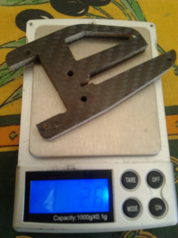

also ich arbeite mit 1,5mm starken CFK (im PREPEG verfahren) das ist super starr/steif besonderst auch gegen Verdrehung(Torssion) zur Zeit bin ich aber sogar auf 3-6mm starken Cfk-Sandwichplatten umgestiegen die sind genausso steif aber sogar noch etwas leichter,guckmal hier:
Bei GFK-Platten weiss ich nicht wie verwindungsstarr die sind, allerdings hab ich mir mal ein GFK-Sandwich mit 120g Glasgewebe und 3mm Balsa gemacht und was war ok bis auf die Kleberei + Schleifen des Ueberstandes.
