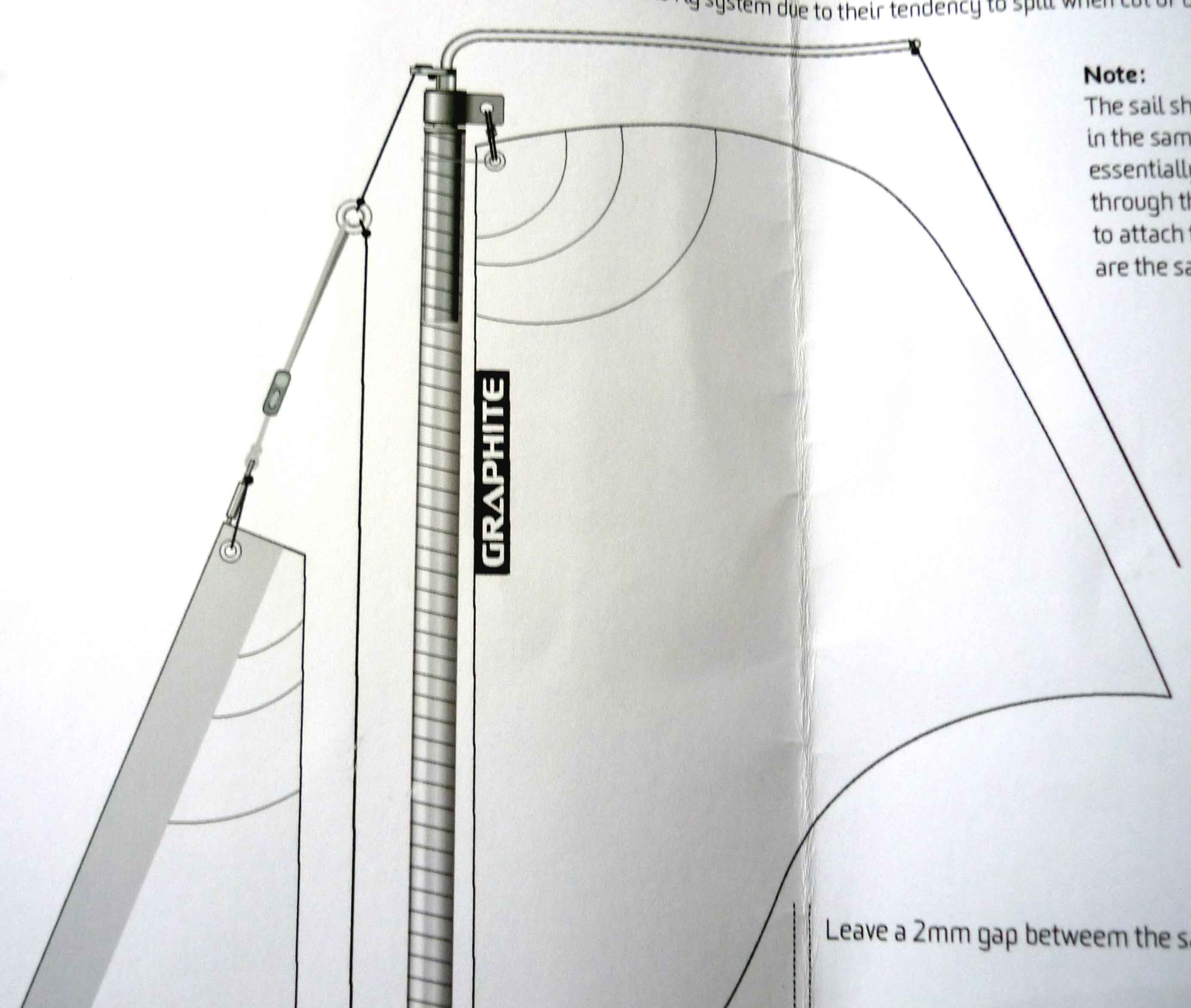

Zum Drehen der Fock hab ich mir auch gerade Gedanken gemacht, bei der Regatta am Stadtpark ging meine gar nicht auf obwohl es im Keller eigentlich gar nicht schlecht aussah.
1. Problem war die Dirk, die war direkt am Mast angeknotet, nicht wie Thomas am Haken, ab ca. 45 ° hat man richtig bemerkt wie das durch die Verwindung Wiederstand beim rausdrehen gemacht hat. Waren zwar nur 2 Millimeter Unterschied aber das macht wohl schon was aus.  Jetzt so wie bei Thomas auf dem Photo geknotet ists schon deutlich besser.
2. Am besten finde ich auch die Dirk etwas weiter unten ankzunoten. Dann hab ich aber bei meinen bestehenden Bäumen das Problem das die hinten zu kurz sind. Also die Dirk hängt sich dann am Achterliek der Fock fest, gerade bei wenig Wind also nicht gut.
Genauso empfiehlt es übrigens John Tushingham auch in seiner Aufbauanleitung (hier fürs B Rigg, beim A Rigg macht er das wie Thomas beschrieben hat: Schnur durch das Loch im Mast durchstecken. Dann eine kleine Plastikperle anknoten und die Schnur wieder nach unten Strammziehen. Also gar kein Haken an der Fock). Ich hab mir mal die Freiheit genommen das aus seiner Aufbauanleitung abzuphotographieren, hoffe das ist Copyrightmäßig OK?

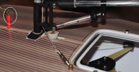

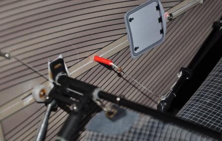

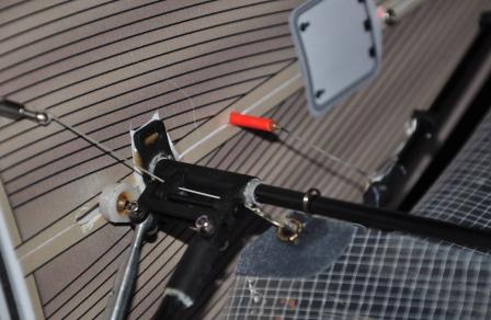

So ihr Tüftler,
dem Aufruf von Roland komme ich gern nach. Ich habe folgende Schotführung für die Fock:
Die Schot beginnt vorn im Boot mit einem ca. 8 cm langen handelsüblichen Gummiband (weiß, ca. 1,5mm Durchm.). Daran ist die eigentliche Schot geknotet, verläuft nach hinten über die Umlenkung am Hebelarm wieder nach vorn zum Decksdurchlass. Über Deck ist auf der Schot ein Stopper (Tropfen Stabi sauber geformt) fest aufgeklebt. Der Punkt ist so gewählt, dass wenn der Stopper greift noch auf der Fernsteuerung drei Rasten bis "ganz dicht" verbleiben. Das andere Ende der Schot ist sowohl auf Fock- als auch auf Großbaum verstellbar.
nun stelle ich für das Rennen wie folgt ein:
saubere Stellung der Segel zueinander und Twist entsprechend zur Haupt-Windstärke mit Schot, Fockdirk und Kicker. Dabei ist die Fernsteuerung 1 Raste auf.
Jetzt kann ich am Wind segelnd die Luvgierigkeit kontrollieren, in der Boe das Groß wenn nötig 2 Rasten auf machen und ich kann 1 Raste dichter, wenn ich Höhe schrubben muß. Derweil bleibt die Fock stehen wie eingestellt.
Wenn ich mehr als 2 Rasten auf mache, kommt die Fock mit.
Funktioniert seit Jahren auch im Minicupper hervorragend! Wenig Technik - Eurokonform - preiswert - leicht. Man muß nicht mehr nachdenken und kann sich aufs Segeln konzentrieren. Es funzt wie seit 40 Jahren an der (Groß) -schot.
Ich komm damit bestens klar.

Wie genial ist das denn bitte? Thumbup Respekt. Werde ich sofort umsetzen. Danke !!!
Gruß, Lars
P.S.: Ist das auch starkwindtauglich? Geht die Fock nicht auf bzw. gibt das Gummiband nicht nach bei zuviel Wind?
