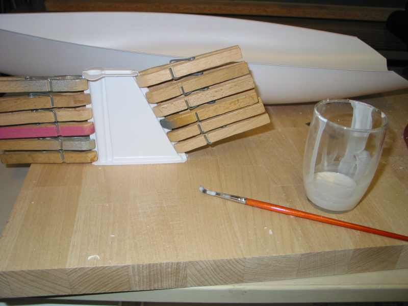

Kielkasten: Mit dünner ABS-Pampe die Flächen eingeschmiert, also ABS-ABS-Verklebung. Kielflosse war nur zum ersten Ausrichten eingeschoben gewesen, danach wieder raus, sonst wäre sie u.U. ja festgeklebt worden, weil es noch die alte Flosse ist, die ist auch aus ABS-Material. Die rMM-Flosse ist dagegen recht resistent gegenüber Aceton-ABS-Pampe....
Kasten mit Holzklammern fixiert und erst nach 24 h für weiteres verwendet.

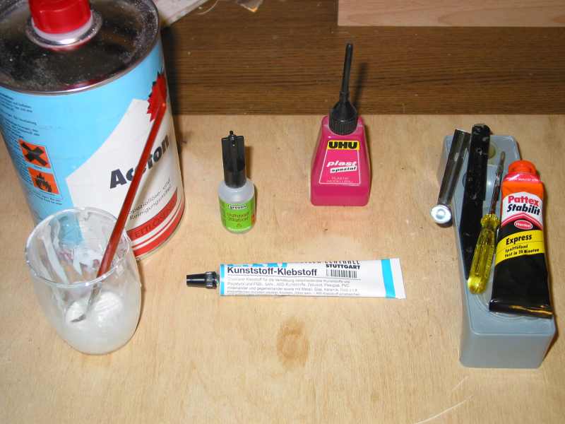

Hier ein Bild meiner Klebematerialien:
- Aceton (Baumarkt)
- Glas mit in Aceton aufgelösten ABS-Resten (wird schnell wieder fest bzw. trocknet schnell aus)
- Uhu Allplast spezial (dünnflüssiger Plastiklösemittelkleber)
- Ruderer L530 (gelartiger Plastiklösemittelkleber, kann noch ziemlich tropfen, klebt auch ABS mit Holz)
- Sekundenkleber Greven dünnflüssig (ist angebrochen nicht besonders lagerfähig, dickt recht schnell ein, man sollte daher gleich mehrere Boote bauen, wenn man so eine Flasche auf macht...). Den Aktivator habe ich auf dem Bild vergessen, ebenso Füllpulver.
- Stabilit express
Jeder Klebstoff hat seine Eigenarten. Man kommt auch mit weniger unterschiedlicher Typen aus.

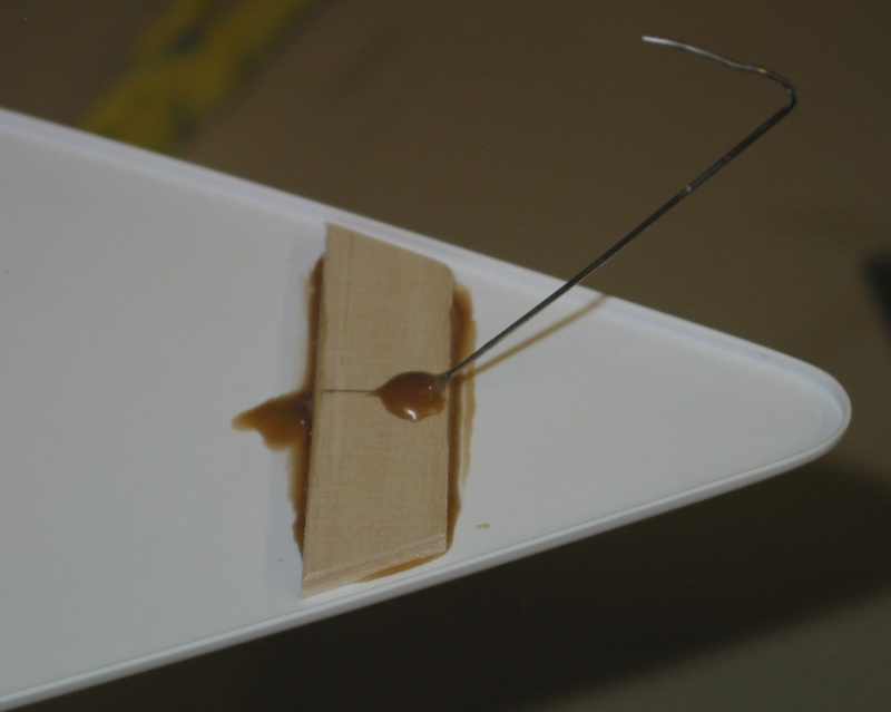

Hier die Zugstrebe. Oben an Deck ist aus dem Draht eine kleine Öse geformt. Das lange Ende des Drahtes ist unten im Bug verklebt. Die Querstrebe ist aus leichtem Pappelholz 3 mm. Löcher habe ich mir erspart, wären aber möglich im Sinne von min g. Ist eigentlich auch nicht so viel Stabilit gewesen, aber auch hier läßt sich noch g sparen. Dafür ziemlich steif das Ganze (Hallo Henning... ;-)  ).

Hier noch die Verklebung des Kielkasten mit milchig aufgelöstem ABS per Pinsel aufgetragen. Die Nähte sind nach dem Aufsetzen der Klammern noch innen mit Aceton pur nachgestrichen worden:
[attachment=2157]
Hallo Thomas,
wie kommt man denn noch an das untere Ende der Zugstrebe?
Der Zweck ist vermutlich um die Kräfte vom Deck wegzubringen?
Hi Ralf,
beim Aufkleben des Decks. Als dieses auf dem Kielkasten geklebt wurde, habe ich ja zugleich auch vorne etwas von dem Stabi verteilt und eben auch eine Tropfen unten in den Bug fallen lassen. Dann das Deck aufsetzen und der Draht fand ein mafiaähnliches Bad im Stabi.
Das geht sogar in zwei getrennten Schritten, also erst nur Verklebung mit Kielkasten, aushärten, danach Deck vorne hochheben und eben dort verkleben. Der Draht ist ja zu gewissem Teil noch flexibel.
