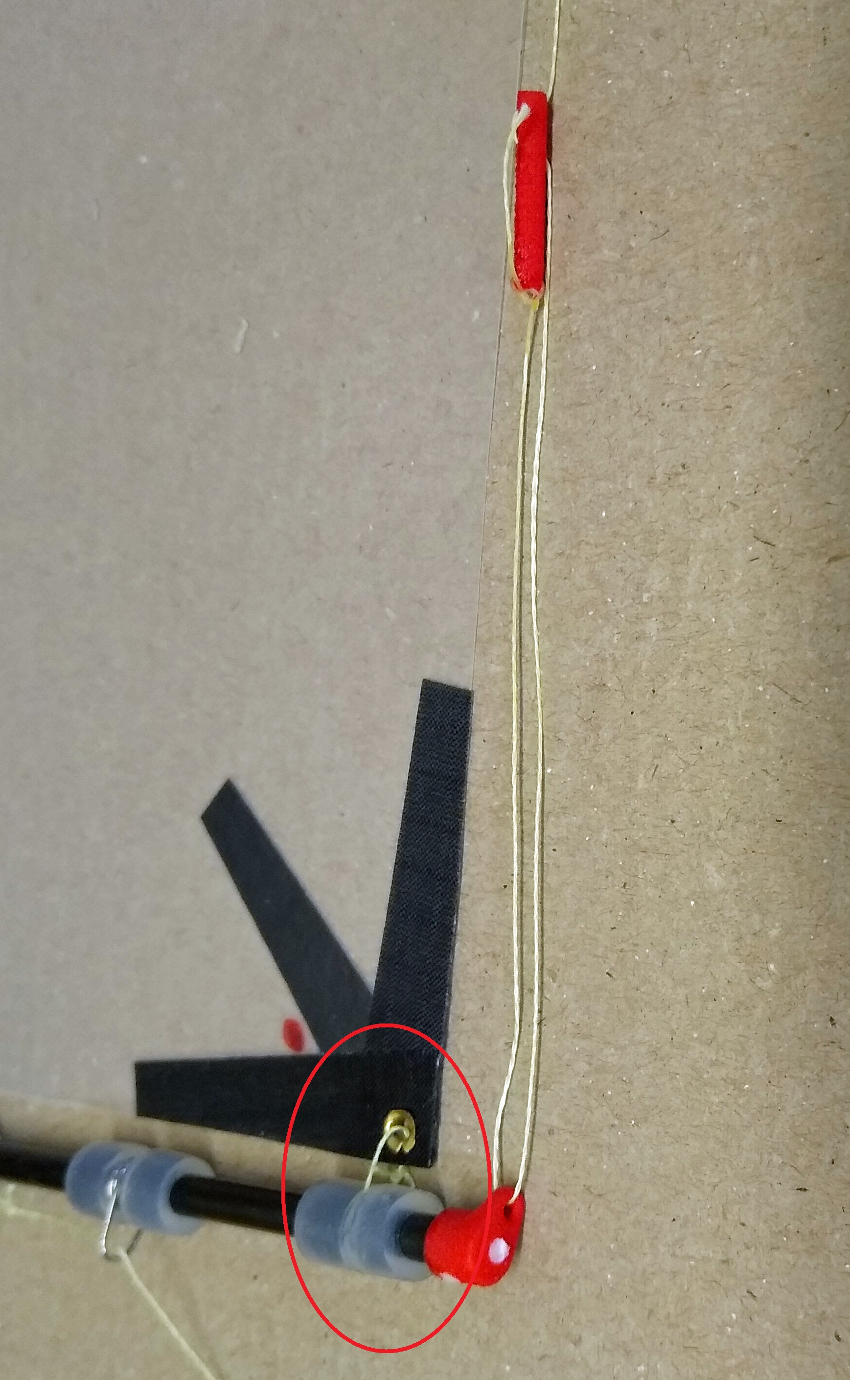

ich habe eine Frage zum Bau der MM.
Irgendwie finde ich in meinem Bausatz das Teil 38 nicht...(Befestigung Großsegelecke)
Kann es sein, dass dies in der neuen Version gar nicht mehr verwendet wird ?
Ohne diese Teil sehe ich Probleme beim Weiterbau. Gibt es das Teil irgendwo zu erwerben, oder eine STL Datei um es zu drucken ?
Gruß Peter

Hallo Peter,
ich verstehe zwar nicht, weshalb dieses Teil evtl. fehlt.
Aber das ist nicht "tragisch" - es gibt sogar gute Gründe, die Befestigung anders auszuführen.
Hier sieht man, wie es mit einfachen Mitteln leichter und leichtgängiger gemacht werden kann:

Vielen Dank Martin,
super, dass es diese Lösung gibt!
Ich werde es so machen.
Wird der Plastikschlauch mit Kleber fixiert, oder nur aufgeschoben ?

Hallo Peter,
unbedingt nur aufschieben - gilt für Fock und Großsegel.
Damit muss man die Wölbung der Segel einstellen können.

Der "Plastikschlauch" ist in dem Fall Silikonschlauch.
Gibt's im Netz oder beim Modellbauhändler. Dort als "Spritschlauch".
