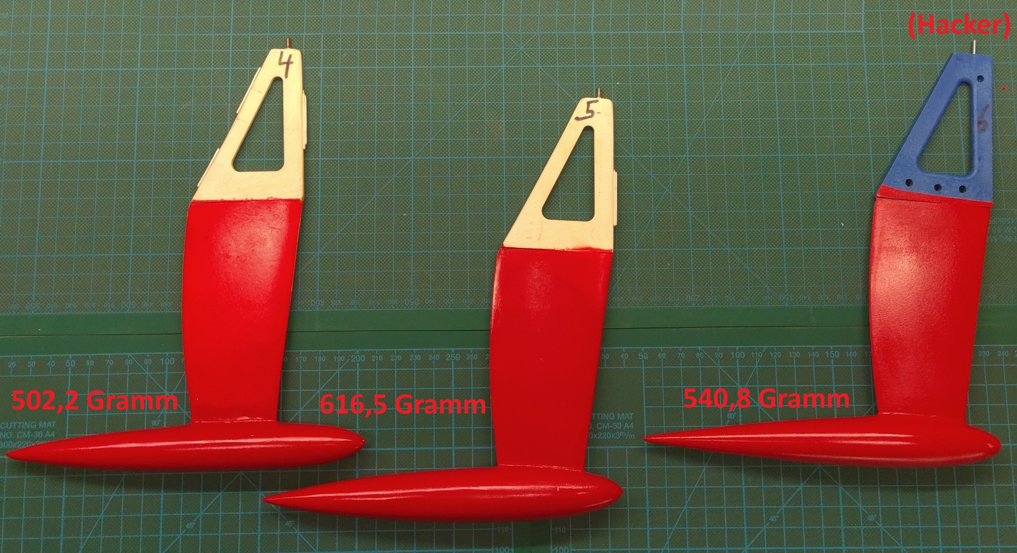

Nun ist aber für die Regatta in Köln am kommenden Sonntag, 22.10.23 richtig guter Wind angesagt - eine praktische Gelegenheit für einen ersten Einsatz des Prototypen des schweren Kielballasts. Und nun hatte ich ein wenig Zeit, also ab in die Werkstatt!
Die Ausfräsung für die Kielflosse im Ballast habe ich nach vorne verlängert, da ich etwa diese Position Kielflosse / Blei erreichen möchte:
Ein Vergleich mit meinem Kiel Nr. 5 , knapp 616 Gramm. Dessen Anordnung Kielflosse / Ballast ist das Vorbild für den neuen Kiel.
Die blaue Kielflosse ist eine von Hacker aus der Vorserie, die aktuelle Flosse ist geringfügig steifer, da mehr Fasern im Material verwendet werden. Durchbiegung der Flosse ist aber auch bei diesem Exemplar mit diesem Ballast kein Thema.
Einbau mit Uhu Plaus Endfest 300 verklebt.
Aktuelles Gewicht
Nun kommt noch die Oberflächenbearbeitung. Und wenn in Köln die angekündigten 3-4 Beaufort tatsächlich eintreffen, wird sich zeigen, wie das Boot mit diesem Kiel läuft.

Den „schweren Kiel“ mit dem Ballast von Fa. Hacker habe ich im Oktober 2023 gebaut.
Ich habe wie unten in der Liste beschrieben unter Verwendung des "schweren Ballasts" der Fa. Hacker eine Variante erstellt, die im Gewicht zwischen den Kielen Nr. 4 (Standardanstellwinkel, ca. 500 Gramm ) und Nr. 5 (größerer Anstellwinkel) liegt. Und die durch das etwas höhere Gewicht und den höheren Anstellwinkel bei mittlerem bis starkem Wind nützlich sein könnte.
Hier Bildausschnitt mit den 3 schweren Kielvarianten

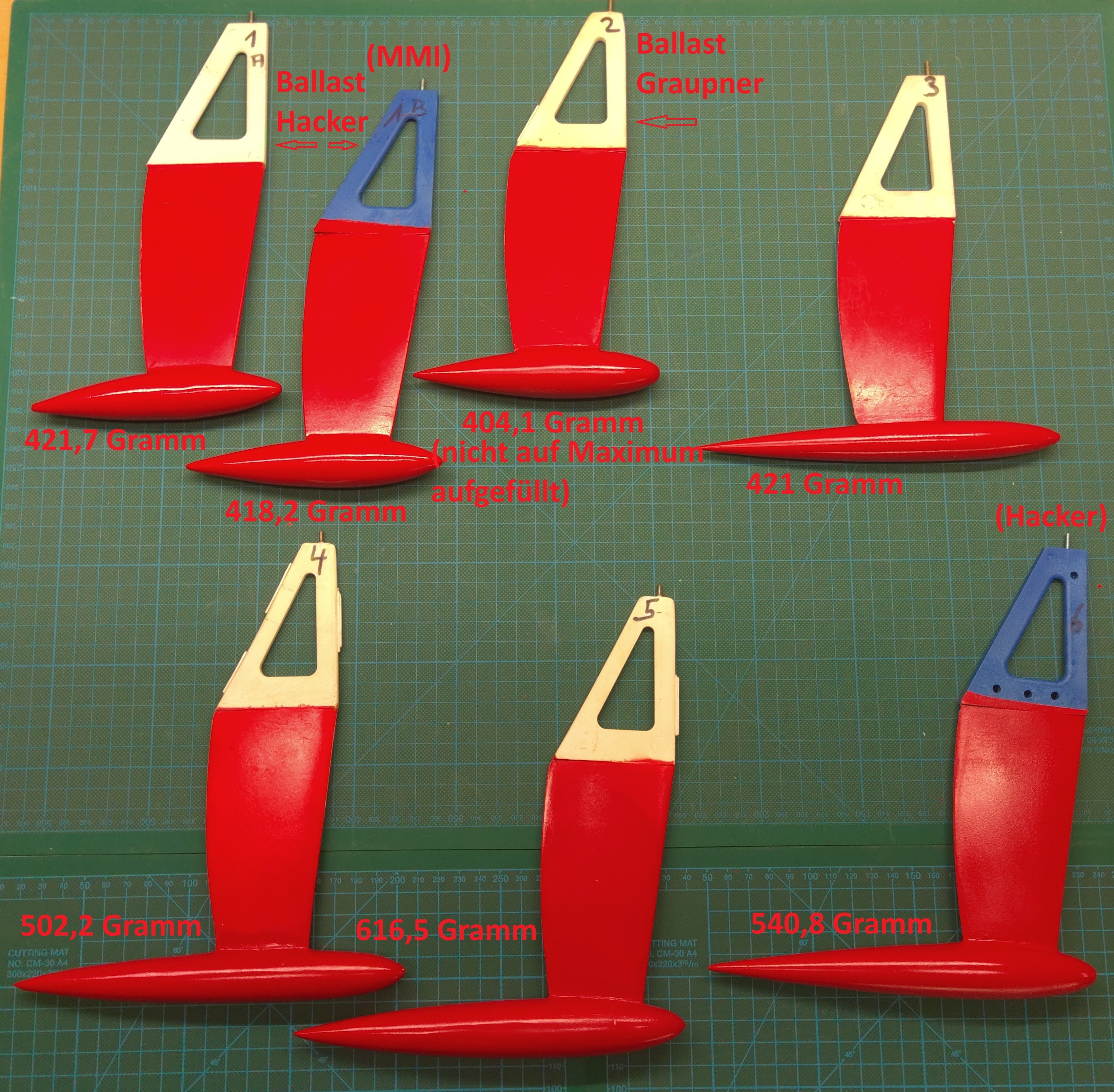

Ein Überblick über den aktuellen Kielbestand (der wie geschrieben weitestgehend in der Werkstatt „rumfaulenzen“ kann…)
Liste zur Übersicht:
Nr 1 A Kiel + Ballast Hacker, in der Verklebungsfuge maximal mit kleinen Bleikugeln befüllt
Nr. 1 B Kiel + Ballast Hacker, Ballast ausgebohrt, um Höchstgewicht MMI einzuhalten
Nr. 2 Kiel + Ballast Graupner, ausgebohrte leichte Testversion für Leichtwind, nicht sehr erfolgreich
Nr. 3 Kiel Graupner + Ballast Prothmann, schlanke Form, guter Kiel für MM „Light“ bei Leichtwind
Nr. 4 Kiel Graupner + Ballast Prothmann, guter Kiel für MM „Light“ bei leichtem/mittlerem Wind
Nr. 5 Kiel Graupner + Ballast Prothmann. Ballast mit stärkerer Neigung nach hinten unten angebracht, für starken Wind geeignet für das Surfen auf Vorwindkurs
Nr. 6 Kiel + Ballast Hacker, Kiel als Variante zwischen Nr. 4 und Nr. 5, Ballast mit stärkerer Neigung nach hinten unten angebracht, für evtl. mittleren und für starken Wind und vielleicht auch fürs Surfen auf Vorwindkurs...
Edith 14.10.
Ich habe in der Liste den Kiel des Typs Nr. 4 empfohlen. Und ergänze diese Bemerkung um den Hinweis, daß der "schwere Kiel" von Hacker der aktuelle Ersatz für diese Kielvariante ist. Hacker produziert den Kiel mit dem "normalen" Anstellwinkel und in der "mittleren" Position. So entspricht er dem erprobten Kiel des Typs Nr. 4, lediglich das Gewicht des "Fertigkiels" ist etwas höher und liegt lt. Fa. Hacker bei 520 Gramm.
Wer den Kiel leichter haben möchte, kann das durch ausbohren, verspachteln und neue Lackierung erreichen. Die Teile werden meines Wissens nach nicht einzeln verkauft.
