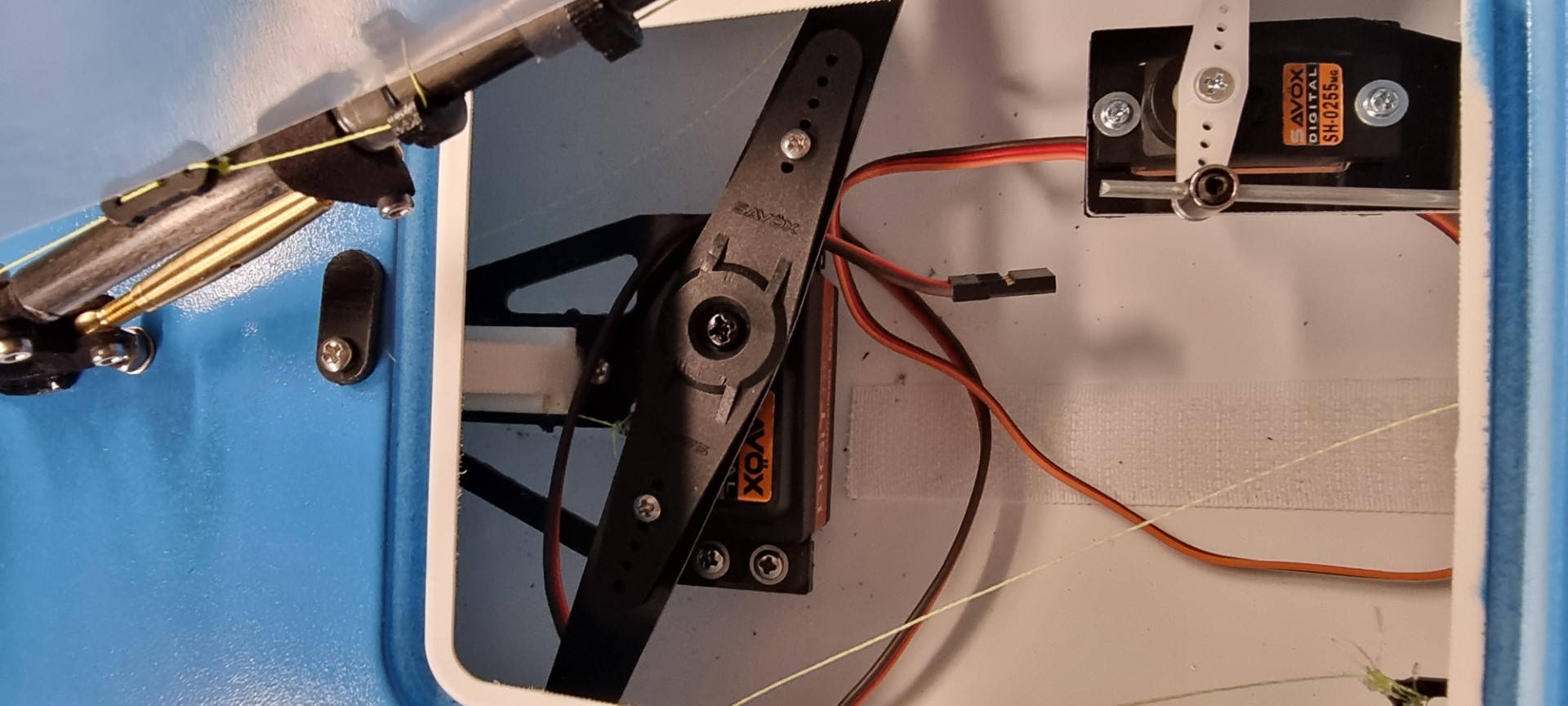

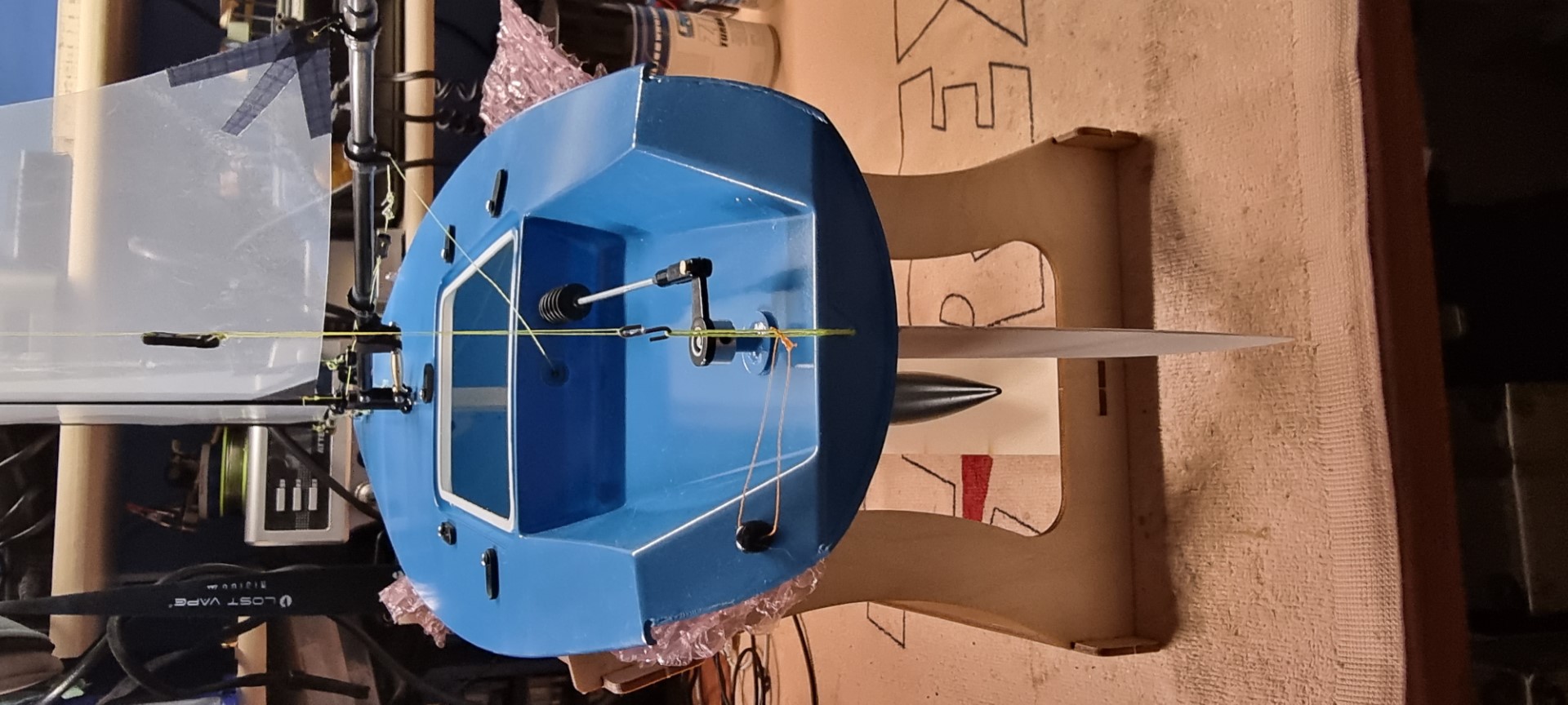

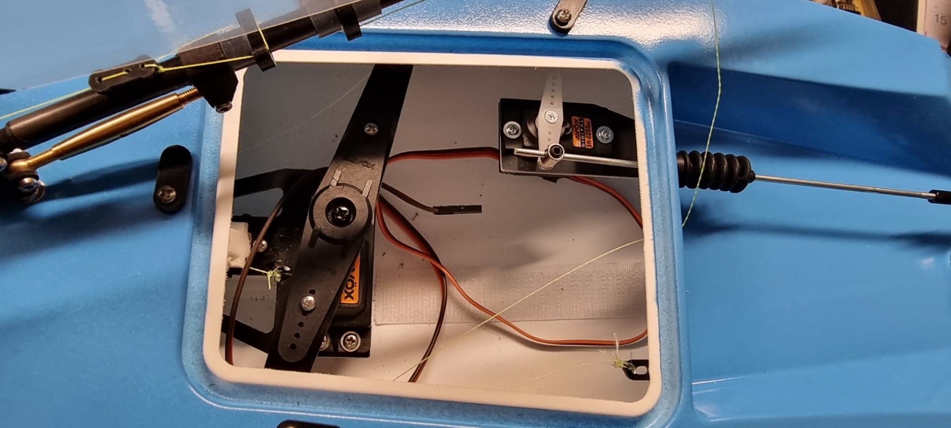

habe ein Problem mit den Ruderausschlägen.
Links sind es ca. 1,5cm, rechts aber fast 3cm.
Servo ist richtig eingebaut, Anlenkung nach Anleitung
Woran kann das liegen?
Der Servoarm ist der vom Servo, Werte sind in der Funke auf 150% eingestellt, Subtrimm liegt bei -0,4%. Das Servo fährt nach beiden Seiten gleich weit aus.
Die Schubstange läuft auch mittig durch die Durchführung, schlägt aber komischerweise bei LInkseinschlag an der Durchführung an und das Servo brummt wegen dem Widerstand.

Hier nun die Bilder.

Hallo Dirk,
das nenn‘ ich mal eine vernünftige Präsentation der Lage.
Wie Marco schon geschrieben hat, hast du nach Steuerbord deutlich zu viel. Nach Backbord könnte etwas mehr Ausschlag helfen.
Zur Anleitung kann ich nichts sagen. Falls das Ruder keine Abflachung für die Schraube des Ruderhebels hat, würde ich vorschlagen, den Ruderhebel in Neutralstellung etwas gegen den Uhrzeigersinn zu verdrehen. Alternativ kannst du auch den Servoarm eine Rastung im Uhrzeigersinn drehen. Danach die Mitte mit der Gestängelänge neu ausrichten und evtl. den Ausschlag nach beiden Seiten mit der Funke gleichmäßig einstellen.
Falls ich mich zu der späten Stunde in der Richtung geirrt haben sollte, dann das ganze eben andersrum :D
Es sollte auf keinen Fall etwas anliegen oder brummen. Wenn du nur mit weniger Ausschlag am Servo klarkommst, könntest du auch den Anlenkungspunkt am Ruder etwas weiter innen neu bohren und den Ausschlag an der Funke passend einstellen.
