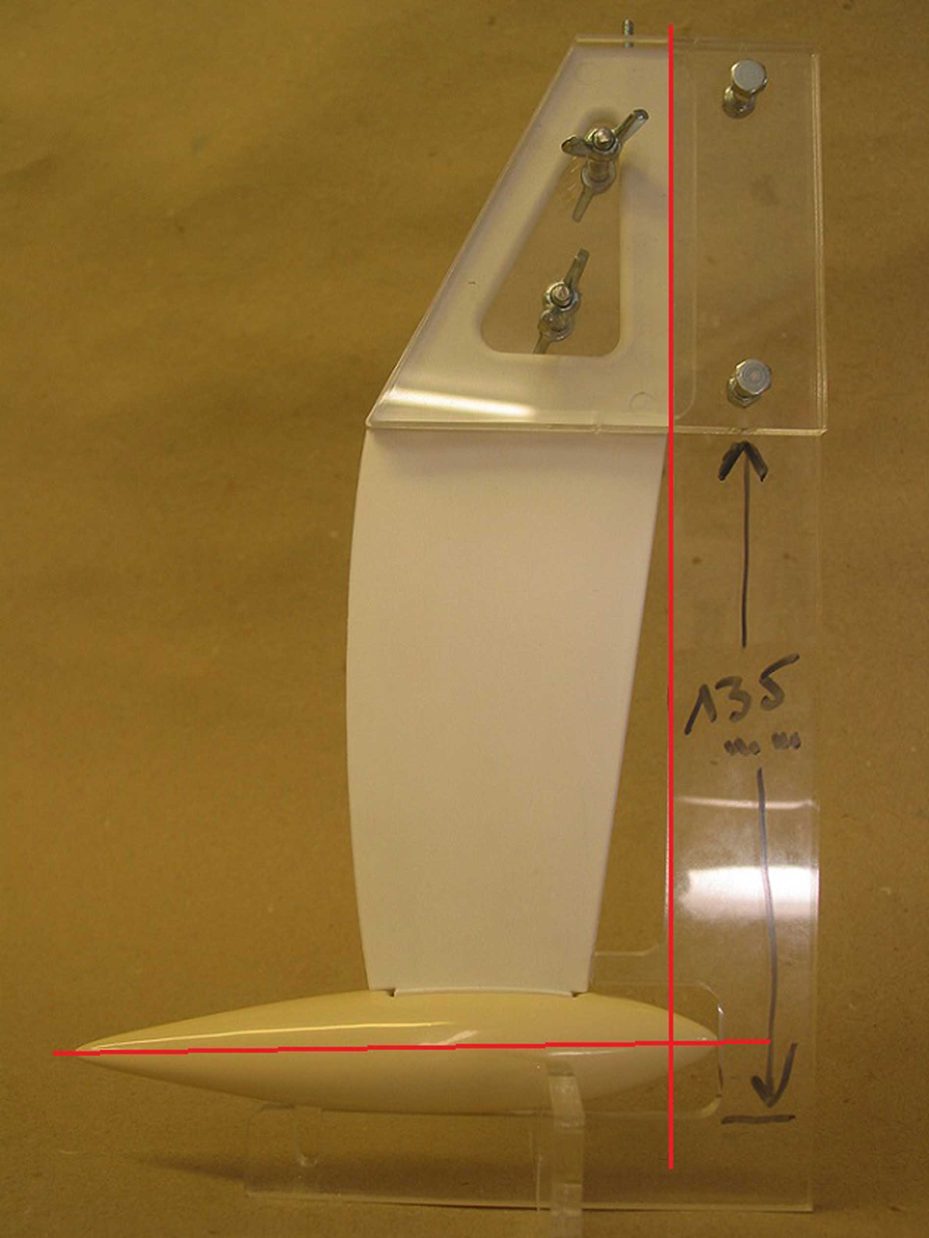

Btw: Ausrichtung von Ballast und Kielflosse beachten.
Bei der nMM wird die gewünschte Anstellung des Ballasts durch Anformungen an der Kielflosse vorgegeben.
Falls andere Teile verbaut werden (Bild mit nMM Kiel zur Verdeutlichung): Bei Standardversionen des Kiels ist wie oben geschrieben eine leichte Anstellung des Ballasts gut. Der sollte leicht vorne nach oben angestellt sein, ca. 2 Grad Anstellwinkel werden regelmäßig empfohlen.
