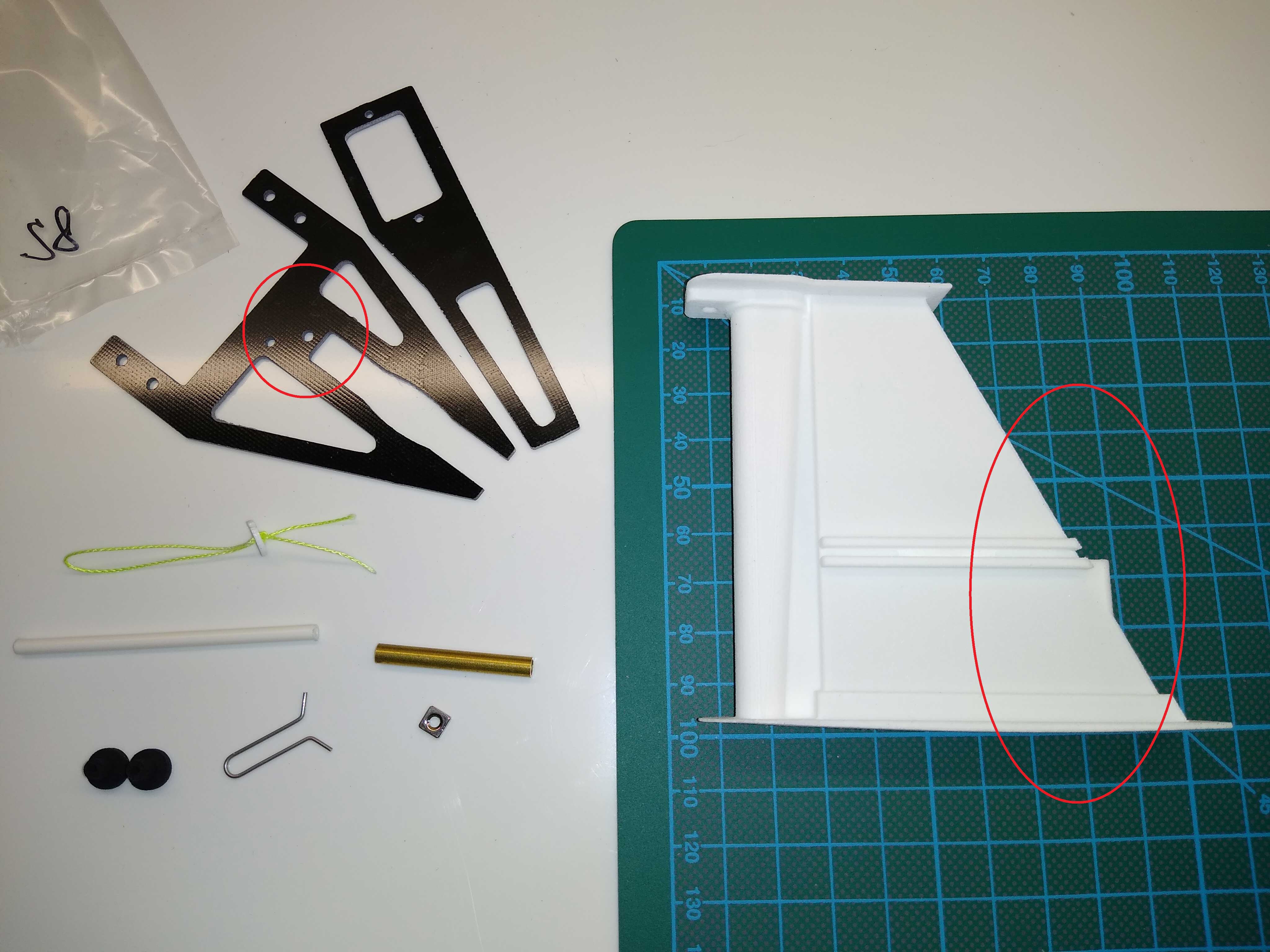

Es gibt aber ein Detail, an dem sich leicht feststellen läßt, ob ein Produkt aus 2020 ("Serie 1") oder aus 2021 ("Serie 2") angeboten wird:
Der Segelservohalter auf der Kielbox ist in Serie 2 abnehmbar.
Edit: Das ist nicht die einzige Änderung, so wird die Serie 2 aus ABS 1,0 mm produziert, die Kielflosse ist steifer durch einen höheren Faseranteil, die Schotführung wurde vereinfacht, die Fockbefestigung auf dem Vordeck modifiziert, usw.
Details kann man ganz gut in der aktuellen Bauanleitung der Fa. Hacker finden, die auf unserer MM Webseite zum Download bereit steht.

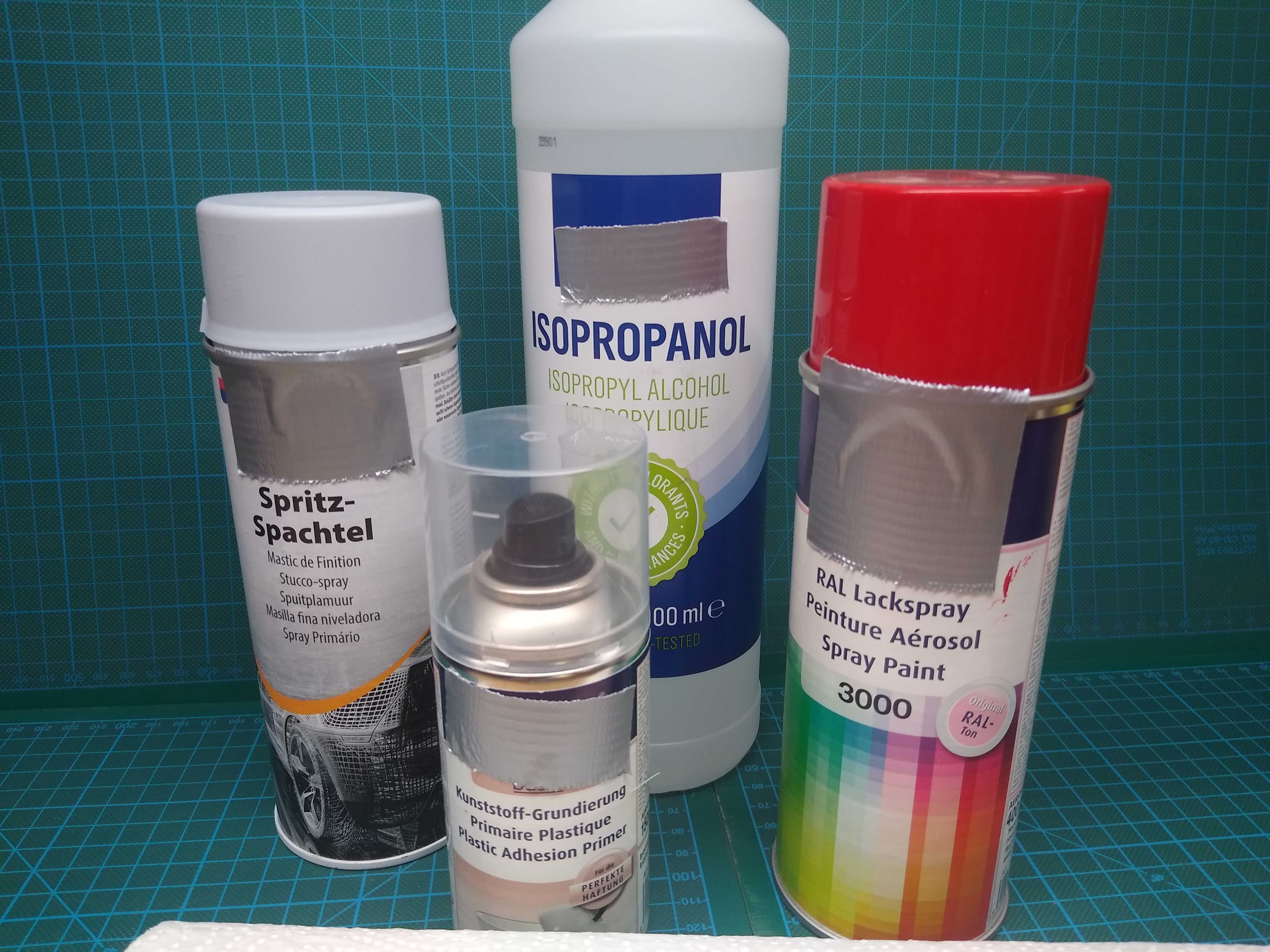

Reihenfolge der Arbeiten an einer Lackierung:
Bootsteile mit Iso oder anderem reinigen
Schleifen und reinigen
Grundierung
evtl. Spachtel aufsprühen, schleifen und reinigen
Lackierung
immer alles in dünnen Schichten
Ich verwende für Grundierung, Spachteln und Lackierung Material aus Sprühdosen.
Schleifpapier für Trocken- oder Naßschliff nehme ich mit Körnung 600 oder feiner.

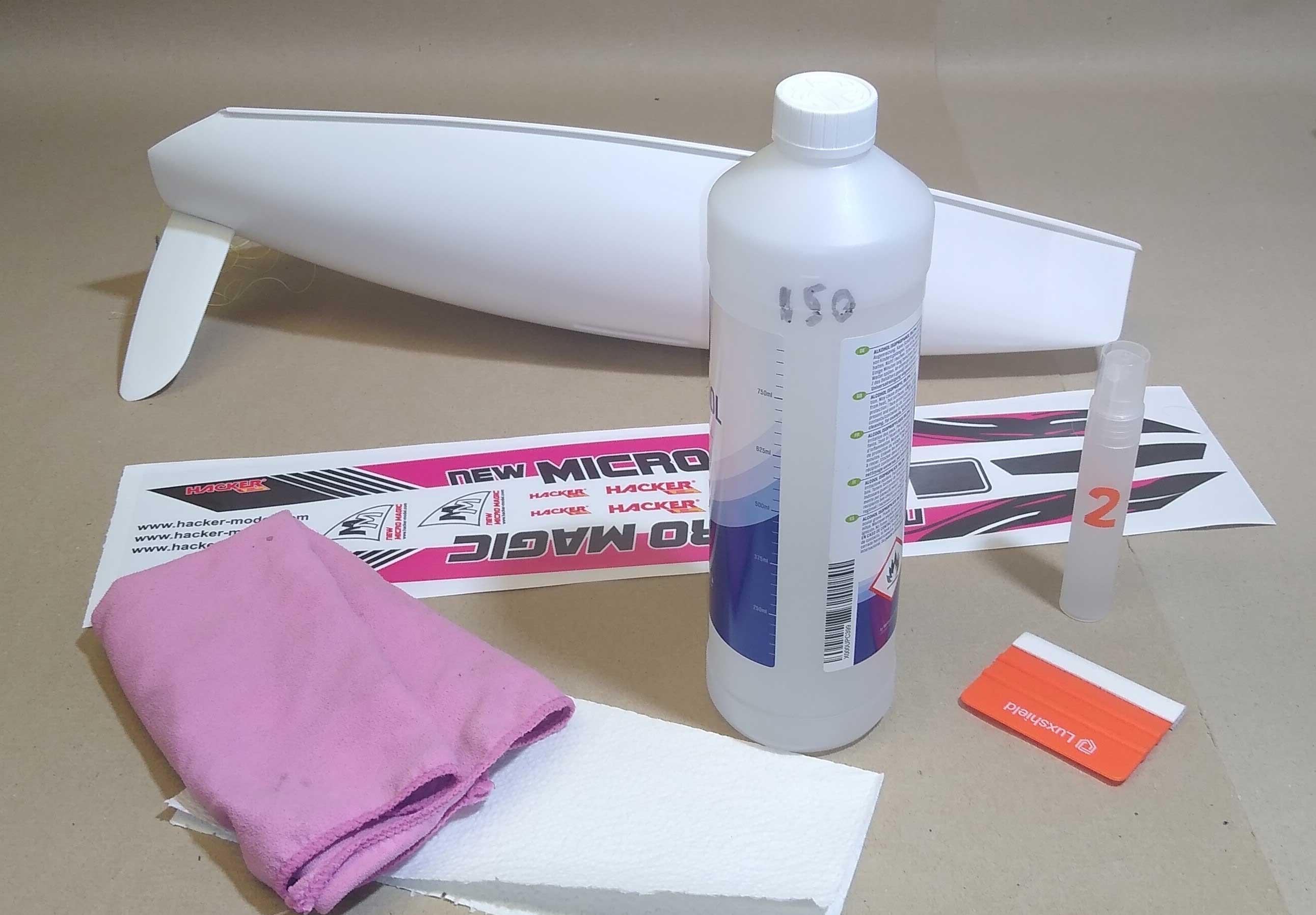

Falls Du Dekor zusätzlich auftragen möchtest, findest Du im Neuland Internet viele Anleitungen für Naßauftragung.
In der Sprühflasche "2" des Fotos ist Wasser mit sehr wenig Spülmittelanteil.
Reihenfolge für die Aufbringung von Dekor:
Rumpf reinigen
Rumpf und Dekorbogen einsprühen
Dekorbogen auflegen und ausrichten
dann mit Rakel Wasser und Luft zwischen Dekor und Boot rausdrücken
Gut (= einige Stunden) trocknen lassen

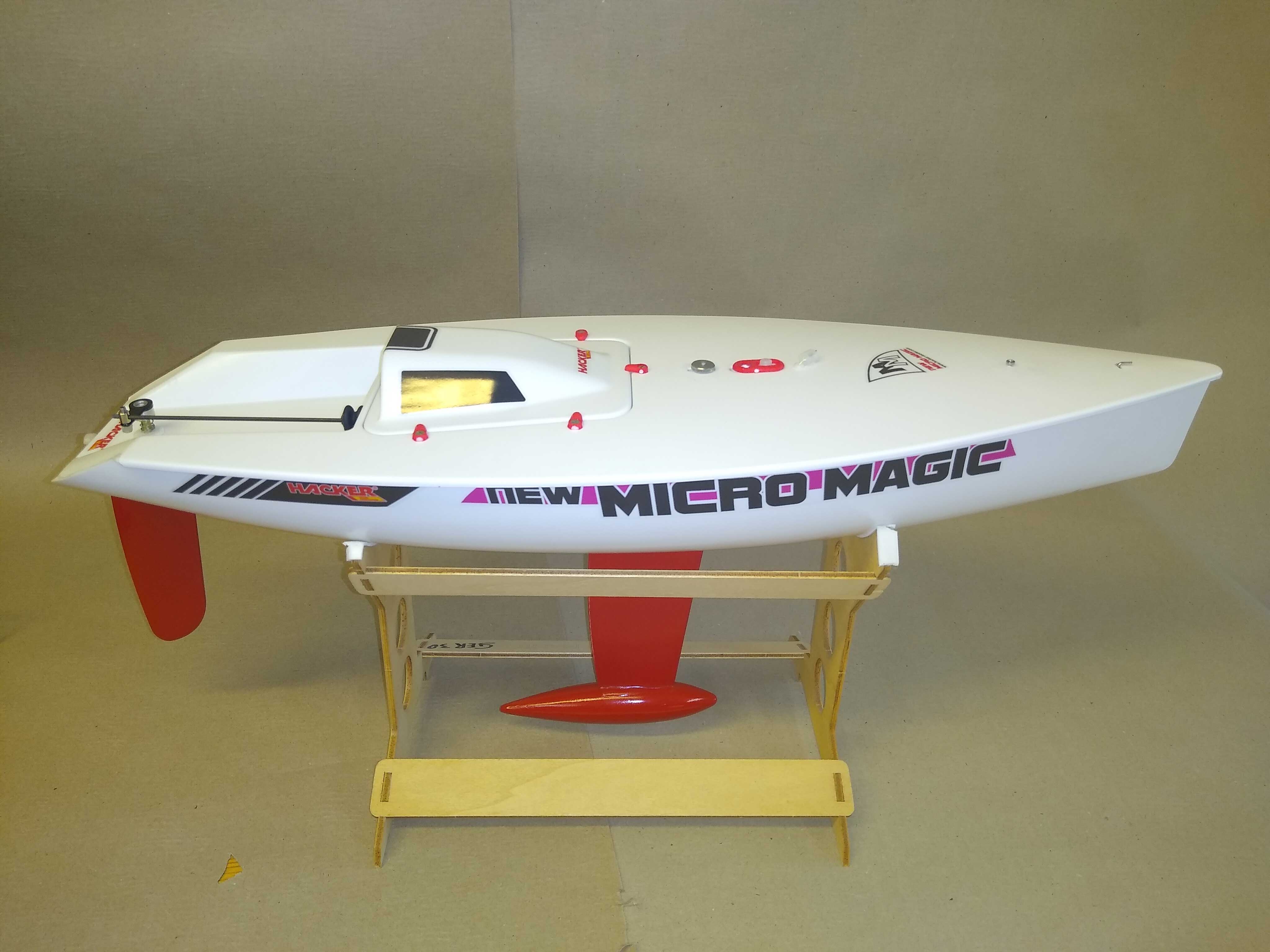

Ein mögliches Ergebnis ohne Lackierung des Rumpfes:
Wichtig danach: Segeln gehen nicht vergessen!! :D

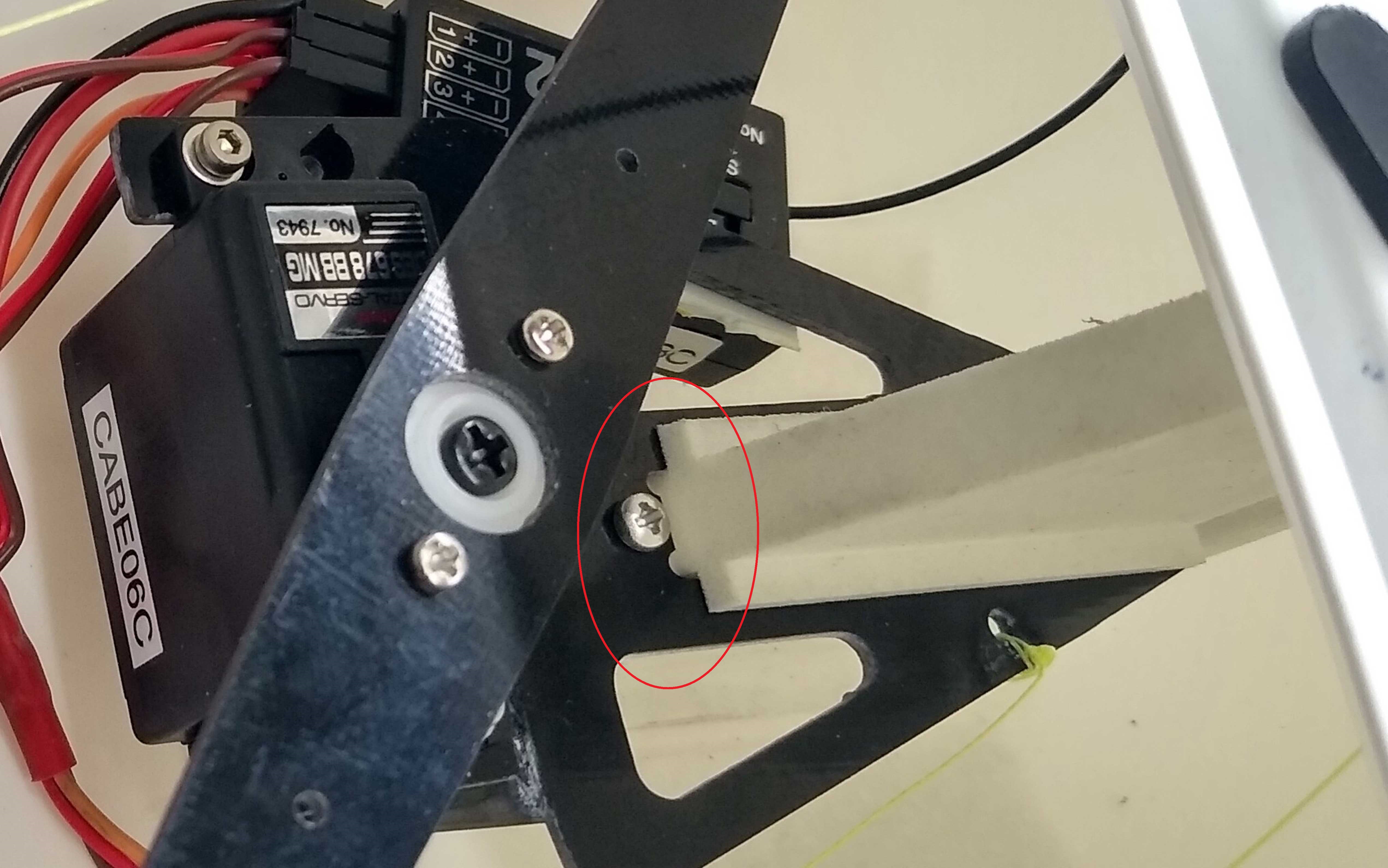

Heute kam ein Paket von Hacker aus Tschechien. :D
Wurde in einer netten Mail auch angekündigt mit Sendungsverfolgung.
Bombe wurde in der Pause gleich mal mit UHU Plus verklebt.
Farben sind auch schon da. Folgt dann schleifen, Kunststoffprimer und dann Lack.
Re: Suche Shop mit aktuellem Modell nMM V2
Verfasst: 31.08.2021, 14:44
Sehr gut!
Frage aufgrund des Fotos: Servos von Hacker oder von Dir eingebaut?
Viel Erfolg
