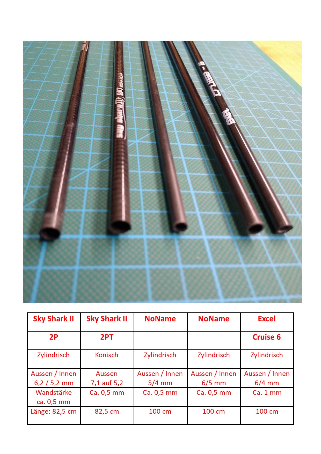

Zu Thema Mast CFK Rohr erstmal einige Präzisierungen. Immerhin ist das Rigg schon ein wichtiger Faktor als „Antriebsteil“, wobei ich Kalle zustimme, dass die verwendeten Segel da noch wesentlich wichtiger sind. Aber die haben ja teilweise auch verschiedene Anforderungen ans Rigg hinsichtlich Trimmung. Da kann dann ein 5 mm Mast die bessere Wahl sein - während ein 6 mm Mast bei stärkerem Wind das Segelprofil stabiler halten kann.
Um vergleichbare Werte zu bekommen, bin ich von einem Rigg der Segelgröße A (z. B. VAM, Graphite, D. Hiller, M. Brändle) mit einer Mastlänge von 84 cm bei den Berechnungen ausgegangen. Mein CFK Rohr - Material hatte ich im letzten Jahr mal ausgewogen.
- zylindrische, pultrudierte CFK Rohre:
Excel Cruise 6: (Aussen) 6 / (Innen) 4 mm / Wandstärke ca. 1 mm / Länge 100 cm / Gewicht 22,2 Gramm,
bei 84 cm also umgerechnet etwa 18,65 Gramm
NoName: 6/5 mm / Wandstärke ca. 0,5 mm / Länge 100cm / Gewicht 14,7 Gramm,
bei 84 cm also umgerechnet etwa 12,35 Gramm
NoName: 5/4 mm Wandstärke ca. 0,5 mm / Länge 100cm / Gewicht 11,3 Gramm,
bei 84 cm also umgerechnet etwa 9,5 Gramm
- zylindrische, gewickelte CFK Rohre:
Sky Sharp II 2P: 6,2/5,1 mm / Wandstärke ca. 0,5 mm / Länge 82,5 cm / Gewicht 13,8 Gramm,
bei 84 cm also umgerechnet etwa 14,05 Gramm (Rohr ist auch in 101,6 cm verfügbar)
- konische, gewickelte CFK Rohre:
Sky Sharp II 2PT: von 7,1 mm verdünnt auf 5,2 mm / Wandstärke ca. 0,5 mm / Länge 82,5 cm / Gewicht 11,7 Gramm,
bei 84 cm also umgerechnet etwa 11,9 Gramm (Rohr ist auch in 101,6 cm verfügbar)

Ergänzend eine kleine Übersicht:
