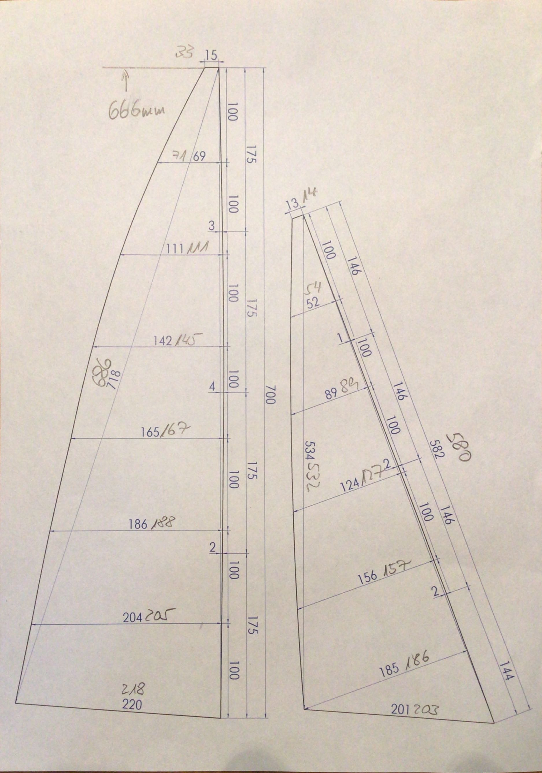

wir haben die seit Anfang dieses Jahres gebaute Serie der New Micro Magic umfassend überprüft, so auch unter dem Aspekt, ob das Boot die geltenden Klassenregeln einhält.
Dabei haben wir festgestellt, dass die Segelsätze die erlaubten Höchstmaße überschreiten. Das betrifft alle in 2020 sowie die bis 04/2021 produzierten Boote incl. Segel sowie die bereits 03/2020 einzeln angebotenen Segelsätze.
Ab sofort werden die Segelsätze von Fa. Hacker mit geänderten, klassenkonformen Maßen hergestellt.
Geert Middel / NL hat eine Anleitung geschrieben, wie die NMM Besitzer die vorhandenen Segelsätze einfach und nahezu ohne Leistungseinbußen regelkonform machen können:
Segel-NMM-Bearbeitung-Geert-DE.pdf
(91.18 KiB) 660-mal heruntergeladen

Wer Interesse an exakten Nachmessen seiner Segel hat, könnte diese Zeichnung (aus dem MMI Reglement) nutzen
Segelmaße-MMI.pdf
(42.27 KiB) 609-mal heruntergeladen
oder die aus den MM Regeln auf der Webseite.

ich will nicht noch mehr Verwirrung stiften, aber ich glaube das zum einen die pauschale Aussage „viele in 2020 gefertigten“ Segel oder „einfach um Unterliek des Groß 12mm abschneiden“ … wohl nicht für alle gilt.
Ich glaube mein Kit war definitiv einer der ersten in D … und ich habe gerade mal anhand des offiziellen Segelplan nachgemessen und der Einfachheit halber mal in beiliegendes Dokument eingetragen …
Bei mir scheint es also weitestgehend alles in der +-2mm Regel zu sein, bis auf den Segelkopf … der ist dramatisch zu breit. Hätte ich aber unten 12mm abgeschnitten wäre das fatal gewesen.
Bitte nur als Anregung verstehen das die Streuung des Hersteller wohl nicht an den besagten Stellen als gegeben vorausgesetzt werden sollte … wohlgemerkt Konjunktiv :roll:

Der breite Kopf am Groß resultiert aus dem gekürzten Vorliek. Schon bei den China V2 Versionen wurde ein etwas modifizierter Segelschnitt eingesetzt, der nicht mehr in allen Dimensionen die Maximalschablone der Klassenregel ausnutzt.
Man muss deshalb etwas aufpassen, wo man die Bezugspunkte für die Messung setzt.
Du hast leider auch die dummerweise in den Ring geworfene MMi Schablone benutzt.
Um mal nur ein paar kleine Beispiele zu nennen:
Beim Groß wird das MMi Unterliek mit 220 angegeben, in der deutschen Version betreffen die 220 eine Senkrechte auf das Vorliek durch das Schothorn (hier darf ausnahmsweise das deutsche Segel etwas mehr)
Die fünfte Messlinie von unten, deutsch 139,8, int. 142, von dir gemessen 145
Das MMi Vorsegel ist oben 13mm, das deutsche nur 10, gemessene 14 sind also 4 mm zu breit.
Die Bezugslinien für die Tiefenmessung der Fock liegen bei den beiden Schablonen in ganz unterschiedlichem Abstand. Da ist fast nichts mehr vergleichbar.
Geert hat eine Abbildung gezeigt, bei der ein Maß 5 mm über der MMi Schablone lag.

Als Anhang nochmal ein pdf mit den deutschen Segelabmessungen.
