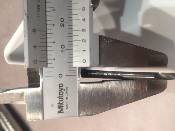

von bora
Hier mal ein Foto, das die kritische Stelle zeigt und wie man dort z.B. mithilfe eines Bohrers als Distanzstück die Restwandstärke messen kann, sofern man eine Schieblehre zuhause hat.
Im Bild ist ein V2 Rumpf und ein 5mm-Bohrer, gemessene Restwandstärke 0,6mm bei 1,2mm Materialdicke am Heck - Delta also 0,6mm,
(Anmerkung: der Rumpf ist aus einem späten Teilesatz, anfangs gab es auch V2 Rümpfe aus 1,1mm Material)
bei den Graupner Rümpfen aus Deutschland war der Verlust eher 0,7mm (von 1,0mm auf 0,3mm),
Infos über die ersten Hackerrümpfe lieferten auch ein Delta von ca. 0,7mm (1,2mm auf 0,5mm)
Nach den Erfahrungen von früher, würde man empfehlen da vorne auch mit den üblichen Serienschwankungen nicht deutlich unter 0,5mm zu kommen.
Oder man liefert gleich zwei 0,3mm ABS Planken mit, die der geübte Bastler dann vorsichtig von innen aufkleben kann. Damit wären tatsächlich gut 10 Gramm einzusparen.
