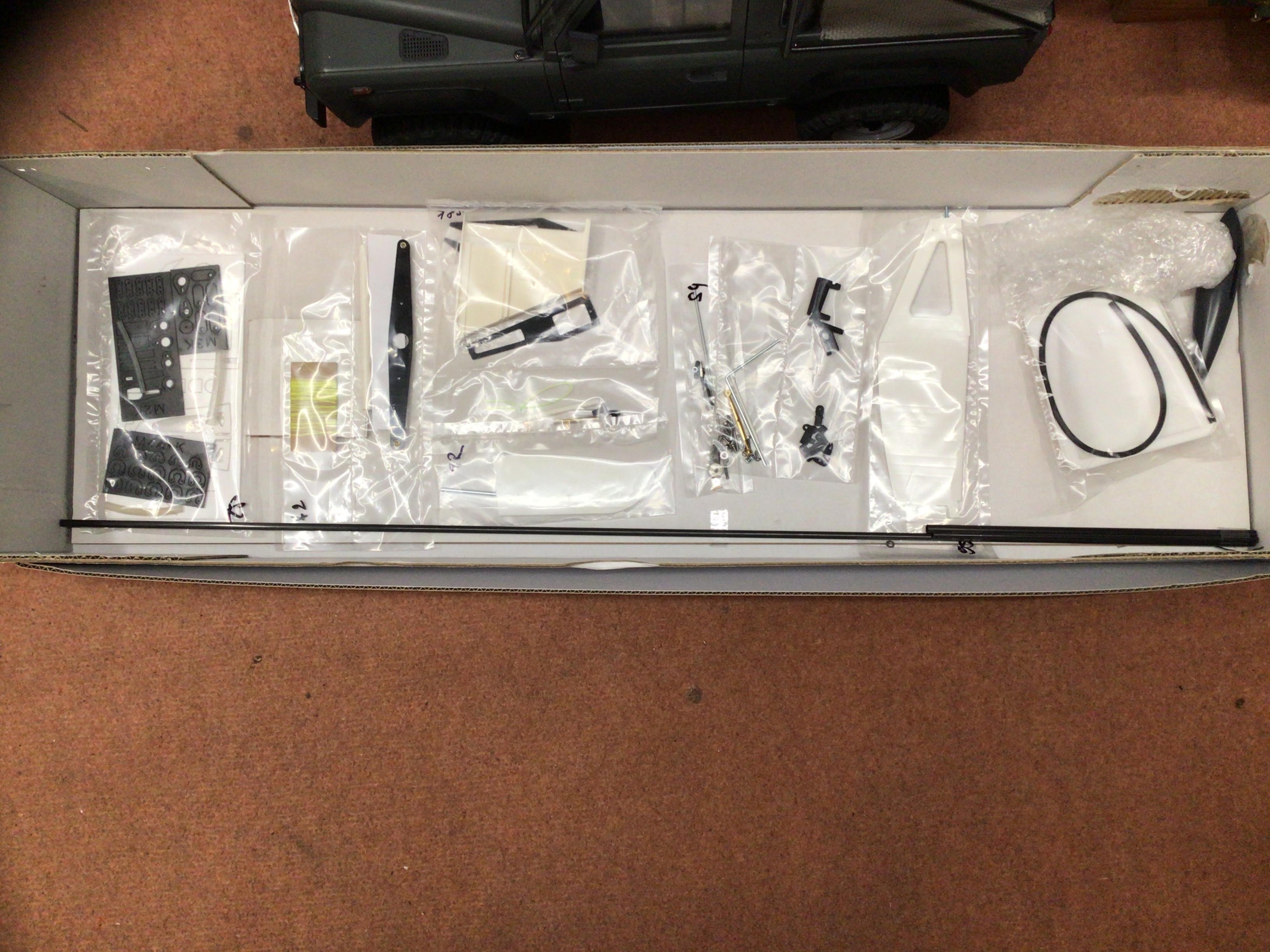

Ich konnte es nicht lassen ... und war dann heute bei einem Händler der einen Bausatz schon vorrätig hatte :roll:
Ich glaube ein, wie heißt das heute so neumodisch ‚unboxing‘, kann man sich hier bei den Profis sparen. :lol:
Aber als erstes wurde der Inhalt kontrolliert, sieht bis auf das Fockgewicht alles komplett und ordentlich aus:

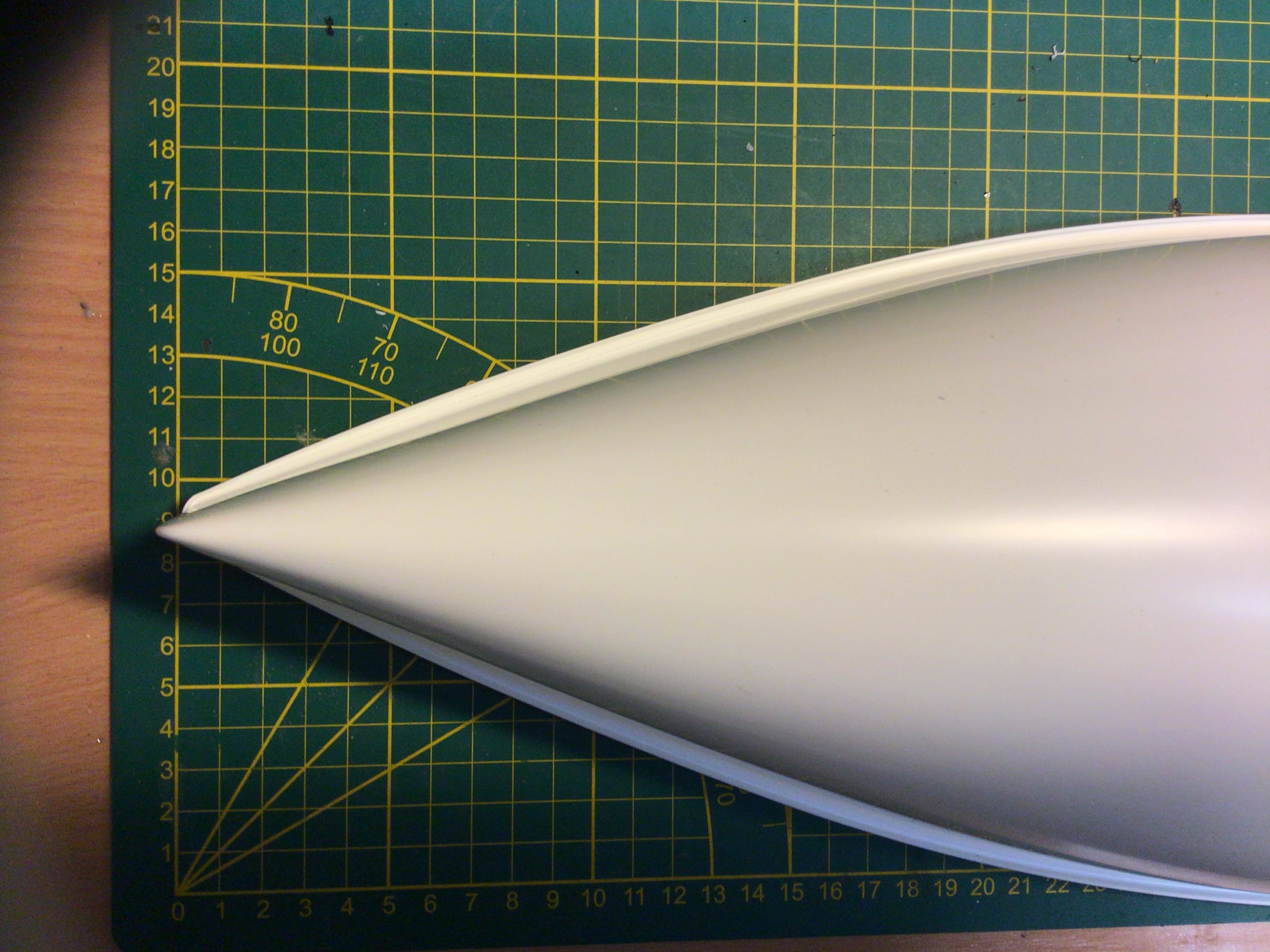

dann mal den Ständer aufgebaut und aus Neugierde eine Anprobe Rumpf/Deck gemacht ... und auch wenn das verkleben noch gaaaanz lange dauert (bin nicht so der schnellste bauer) schon meine erste Frage in die Runde:
Ist es richtig dass das der Rumpf nicht unter dem Rand des Deck überall mit dem exakt gleichen Abstand abschließt? Mir fehlt ja die Erfahrung aus cMM oder rMM ... ist das normal oder habe ich aus der neuen Produktion ein Montagsmodell erwischt? Oder bin ich zu pingelig auf zwei bis drei Millimeter zu achten?
(Kann man hoffentlich an BBord im Bugbereich erkennen, Steuerbord passt alles perfekt, aber auch mit etwas Druck auf den Rumpf kann ich die Lücke nicht schließen)

Hallo Thomas,
Du bist keineswegs zu pingelig!
Deck und Rumpf müssen sauber parallel aufliegen, sonst hast Du hinterher einen asymetrischen Rumpf.
Ich suche heute Abend mal nach passenden Bildern - ich meine, Ralf hätte mal vor Jahren beim Bau eines Graupner - Modells ähnliche Probleme gehabt. Er hat dann den Rumpf vor dem Verkleben durch Einlage von Schaumstoff auf die richtige Breite gebracht und den nach dem Verkleben wieder entfernt.
Eventuell führt auch der Einbau der Bugverstärkung dazu, dass der Rumpf im Bugbereich passend auseinander gedrückt wird.
Beim Klebstoff hast Du verschiedene Möglichkeiten. Den Spalt zwischen Rumpf und Deck vorsichtig mit Plastikklebstoff aufzufüllen ist eine Variante (z. B. Uhu Allplast). Mit Sekundenkleber geht das auch, dabei muss man allerdings sehr gründlich arbeiten, damit die Verklebung hinterher dicht ist.

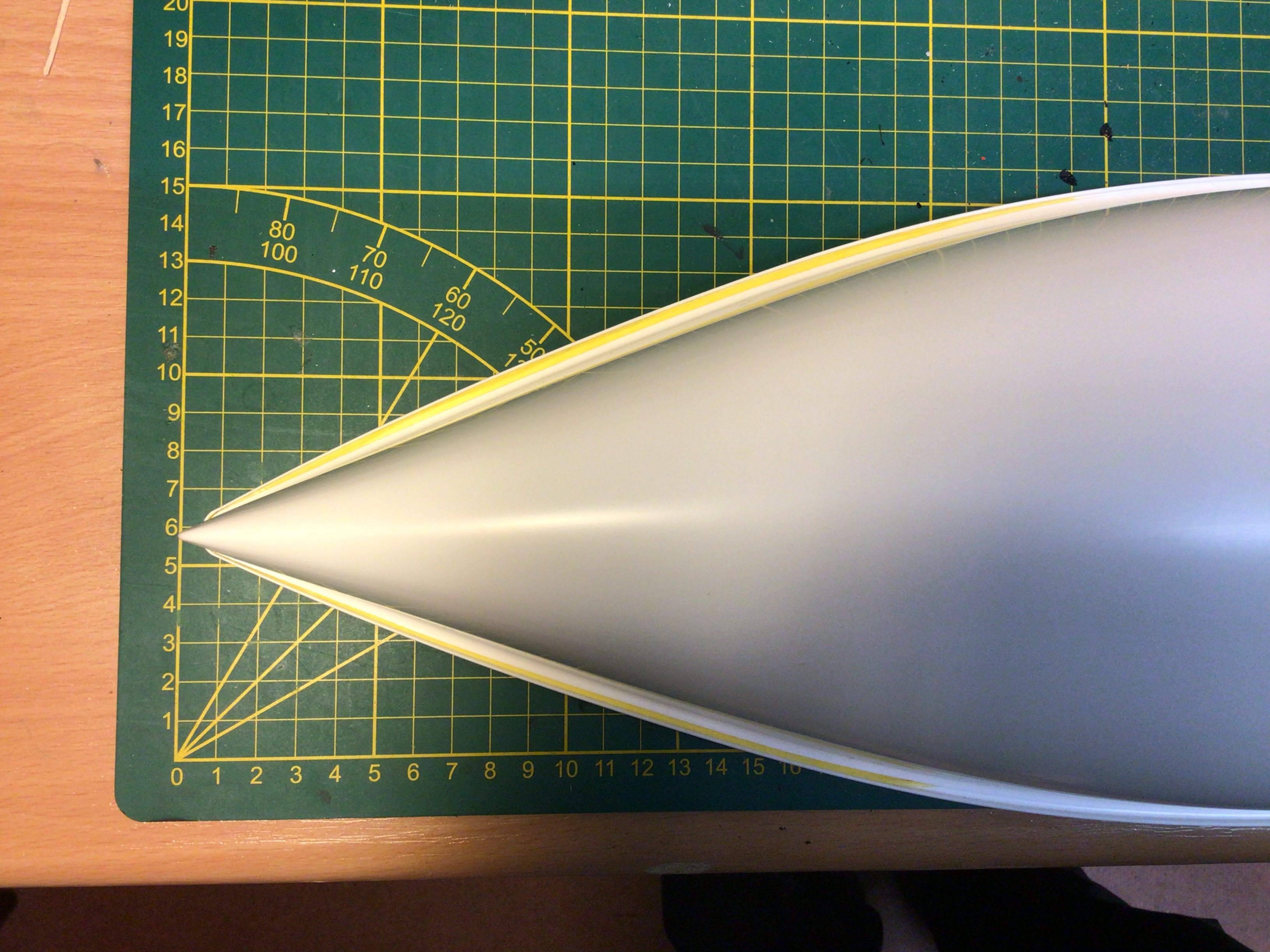

danke für eure Antworten, ich habe mal ein hoffentlich besseres Bild von meinem (vermeintlichen) Dilemma gemacht:
Ich denke das ein bewusstes (übertrieben) ‚verbiegen‘ des Rumpf das Problem nicht löst. Der Rumpf sollte normal sauber aus dem Werkzeug kommen, müsste hinsichtlich des Material nicht konditioniert (wie z.B. Polyamid) werden, und sollte ‚gerade‘ sein. (das hat auch meine optische Überprüfung ergeben) ich glaube das ein Millimeter auf Grund einer nicht gleichmäßig entgrateten Seite am Rumpf her rührt ... die Ursache des anderen Millimeter suche ich noch :shock: aber mit dem Maskierband sieht es man hoffentlich nun besser. Komisch dabei, die Bugspitze passt super wie auch am Heck alles passend ist ... halt nur der vermaledeite Bereich im Bug sich so darstellt.
Hat vielleicht jemand ein Bild einer nMM ARTR wie es verklebt ab Werk aussieht???

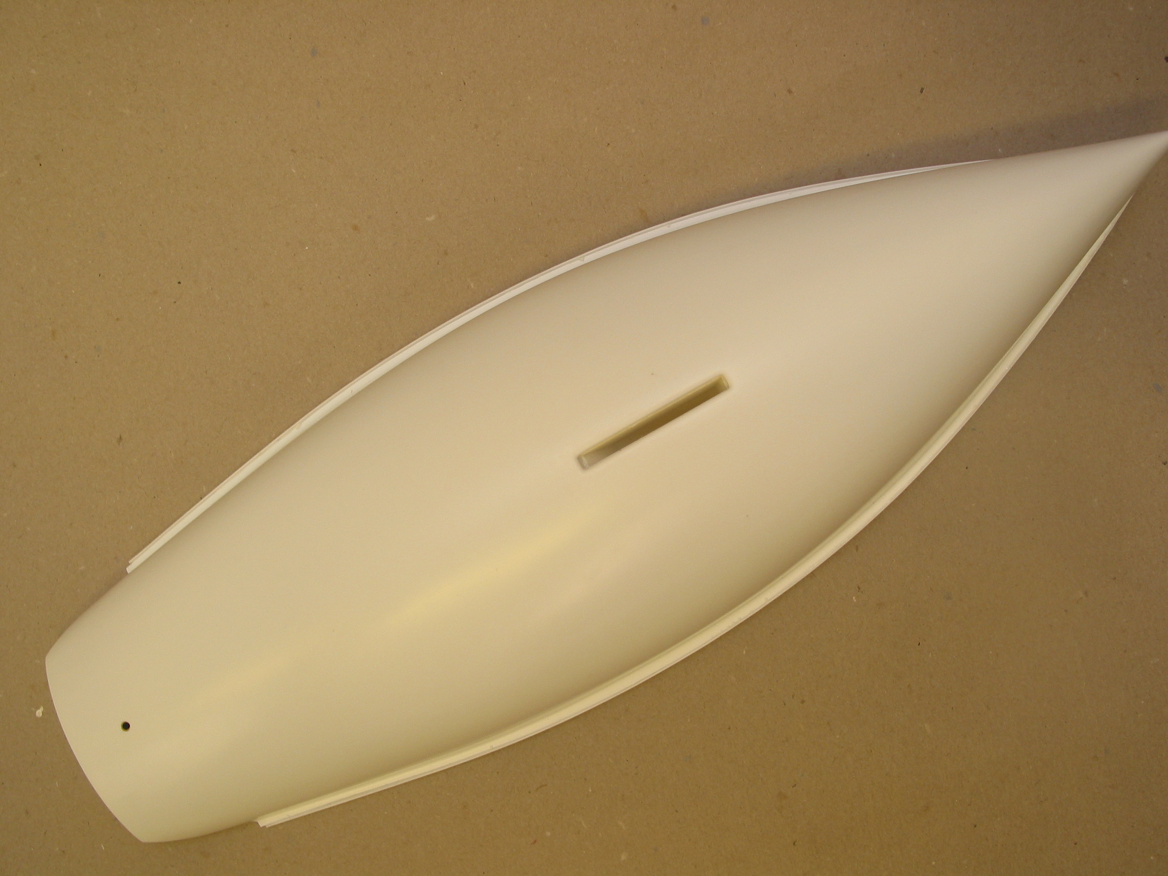

Verfasst: 12.11.2020, 20:36
Hallo Thomas,
das von mir gezeigte Foto stammt von einer verklebten ARTR. Mit dem Maskierungsband unterlegt erscheint mir die Sache bei deinem Boot nun evtl. etwas anders:
Ich hatte dein erstes Bild so interpretiert, als sei der Rumpf nicht sauber gezogen worden und hätte auf BB einen anderen Verlauf als auf STB (was allerdings unverständlich wäre).
Aber mit dem neuen Foto drängt sich mir der Eindruck auf, als seien die am Rumpf überstehenden Kanten fürs Verkleben mit dem Deck eher ungleich abgefräst. Richtiger oder falscher Eindruck?

Hallo Martin,
ich bin mir sicher das der größte Teil durch eine unsaubere Entgratung (nicht bös gemeint) am Rumpf her rührt ... der Rumpf und das Deck sind sonst ordentlich, der Rest denke ich ist wohl einfach Toleranz. Ich war mir halt nur nicht sicher, deswegen die vermeintliche Anfängerfrage :? Und da ja Uhu-Endfest das Problem der Gravitation bis zum aushärten hat :geek: bin ich
