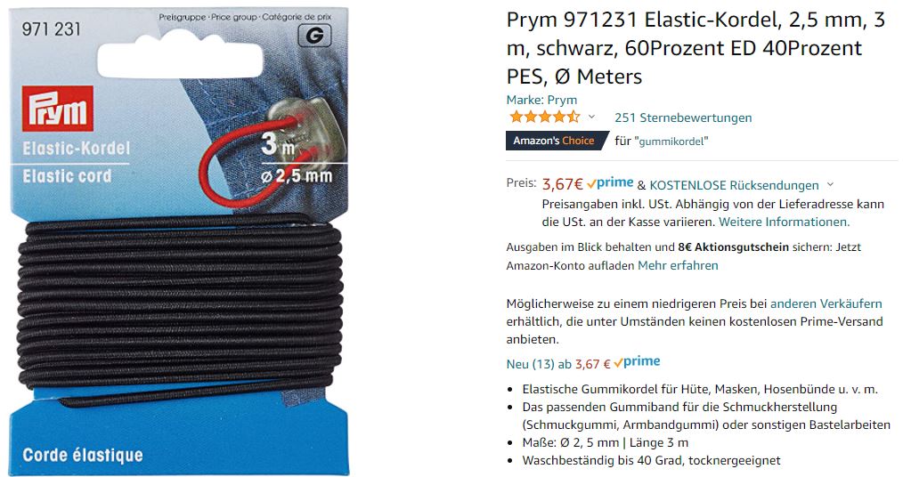

grundsätzlich kein Problem. Ich nutze das hier:
Hier der Link zum Artikel: Prym 971231 Elastic-Kordel, 2.5mm, 3m
Ich kann dir gerne etwas davon zusenden. Bei dem Preis ist es aber wahrscheinlich sinnvoller, wenn du dir die Kordel selbst bestellst.
Wenn jemand eine Alterative zu dieser Kordel weiß, ist die Info hier natürlich gern gesehen!
