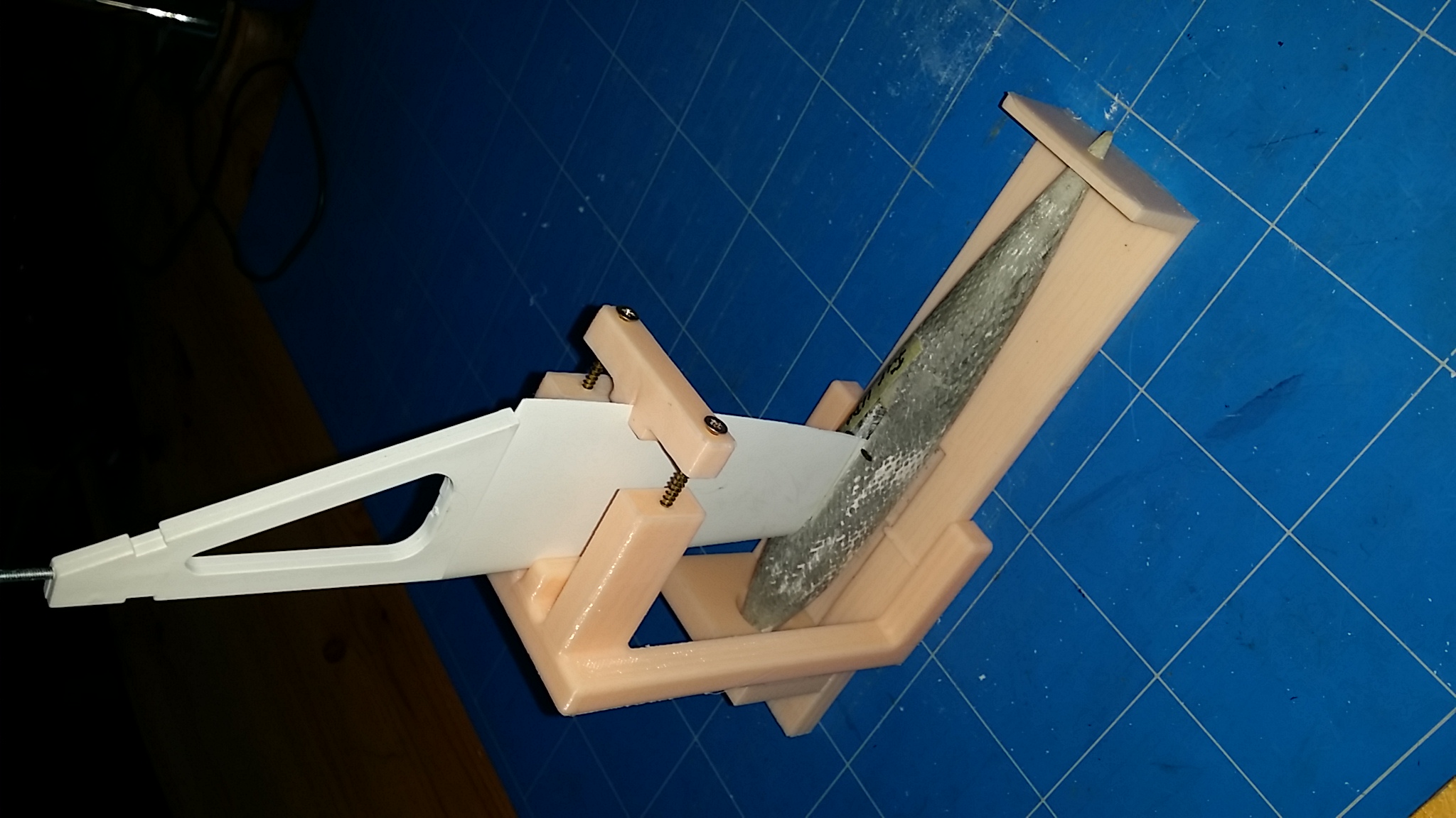

Verfasst: 14.04.2020, 20:23
von A-55
- 20200414_200836.jpg (539.13 KiB) 20712 mal betrachtet
Datei von HAL
Hat auch einen sehr schönen Blog.
Re: Kiel Bau a la RG65
Verfasst: 14.04.2020, 21:11
von Barth
![20200414_210013[1].jpg](./download/file.php?id=1734&sid=251ac7f7b49591719365ce7fe61a7f2f)
- 20200414_210013[1].jpg (927.66 KiB) 20706 mal betrachtet
Habe einen RG65-Kiel mit 590 Gramm Brutto als schwersten Kiel. War aber bei "normalem Wind" in Potsdam zu meiner ersten Wettfahrt dann doch zu viel Blei und damit zu langsam.

Hi Udo,
hast Du das Blei selbst gegossen? Sieht gut aus!
Und die Halterung ist gedruckt?
Verfasst: 15.04.2020, 20:34
von A-55
Also das Blei ist von Erich, der wickelt die neuerdings gleich in Glasfaser.
Es gibt auch ganz gute Gewichte bei Molinea Sails, der früher auch bei MM aktiv war und jetzt sehr schöne RG65 Schiffe mit Andy Hoffmann als Designer
baut.
Hals Blog Hier:
https://halsrg65.wordpress.com/2018/09/02/post-1/

Hallo A-55
Die Vorrichtung zum Schwert/Bleibombe ist ja SUPER. Wo gibts denn die zu kaufen? Kann man die auch für andere Segler / Schwertgrößen verwenden / Umbauen?
Vielen Dank und viele Grüße
Verfasst: 25.04.2020, 21:18
von A-55
Die Datei zum Drucken gibt es im Blog von HAL.
Verfasst: 26.04.2020, 10:13
von Saphir68
Vielen dank!
