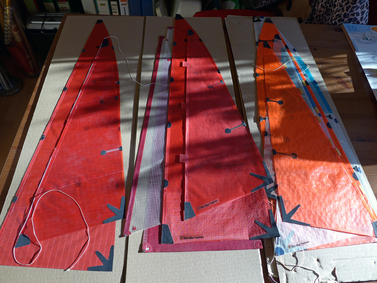

ich habe hier noch so drei bis sieben Segelsätze aus den bekannten Manufakturen zu liegen. Da sind auch augenfreundliche rote Segel dabei :)
diverse Segel.jpg (546.76 KiB) 6733 mal betrachtet

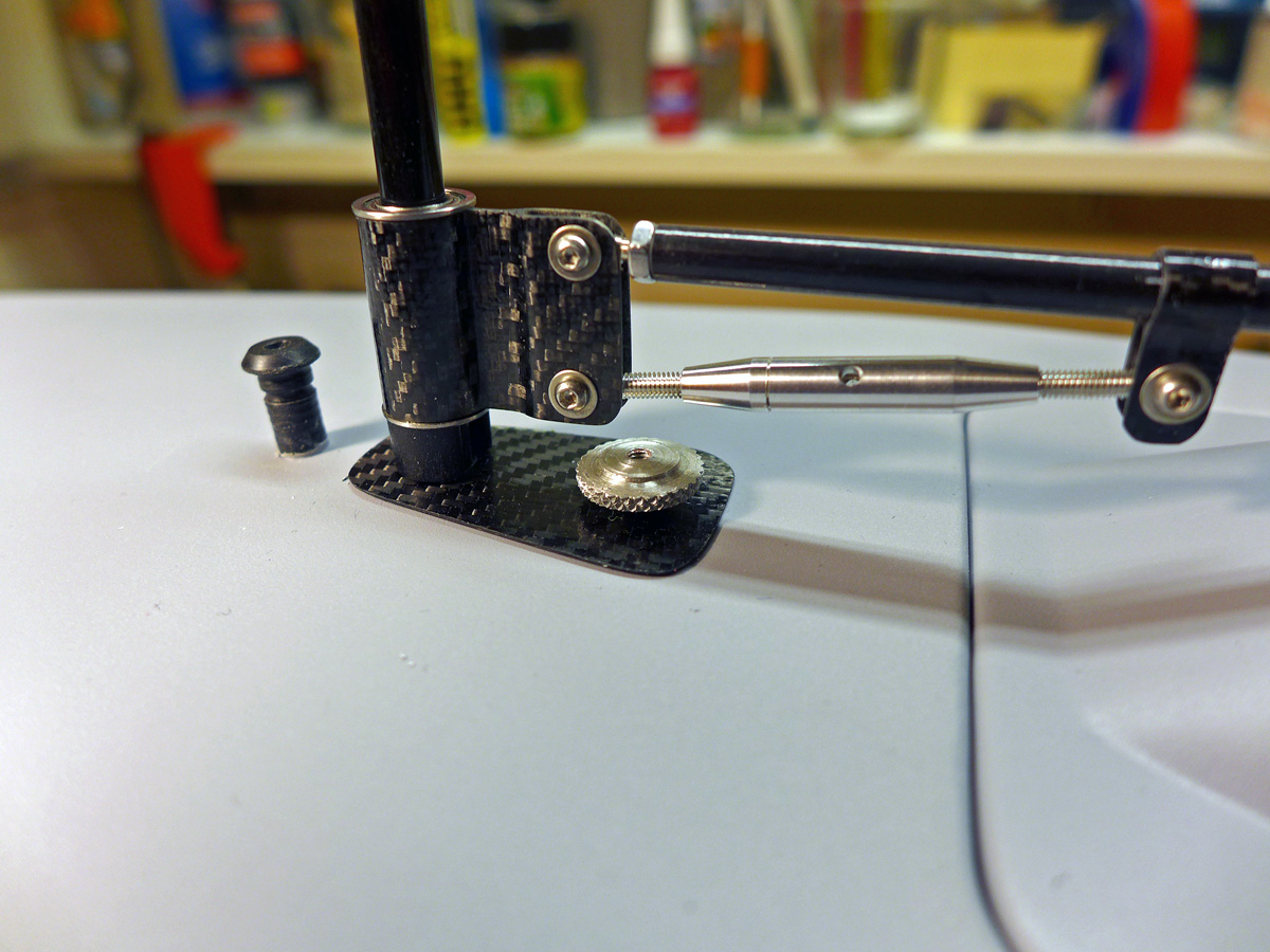

Ich habe mir aus Resten von 90er Kohlegewebe einige 3-lagige dünne Platten laminiert und mir dann daraus diese Masttrimmplatte zurechtgefeilt. Das Teil hier ist die Version neutral: soll heißen der Mast steht mittig. Ich könnte dann noch zwei weitere Versionen für den Bug- und Hecktrimm herstellen und bei Bedarf einfach tauschen.
Was meint ihr dazu? War halt so eine Idee von mir obwohl ich absolut kein Trimmer und Einsteller bin: da brauche ich gerne die Hilfe und Unterstützung der Cracks :D
Ich wünsche euch einen guten Rutsch ins neue Jahr 2017!
LG Uwe

Hallo Uwe,
das sieht für mich perfekt. :D
Bei mir geht es wieder classic zu.
Mit dem Trimm ,da sind wir schon zu zweit. ;)

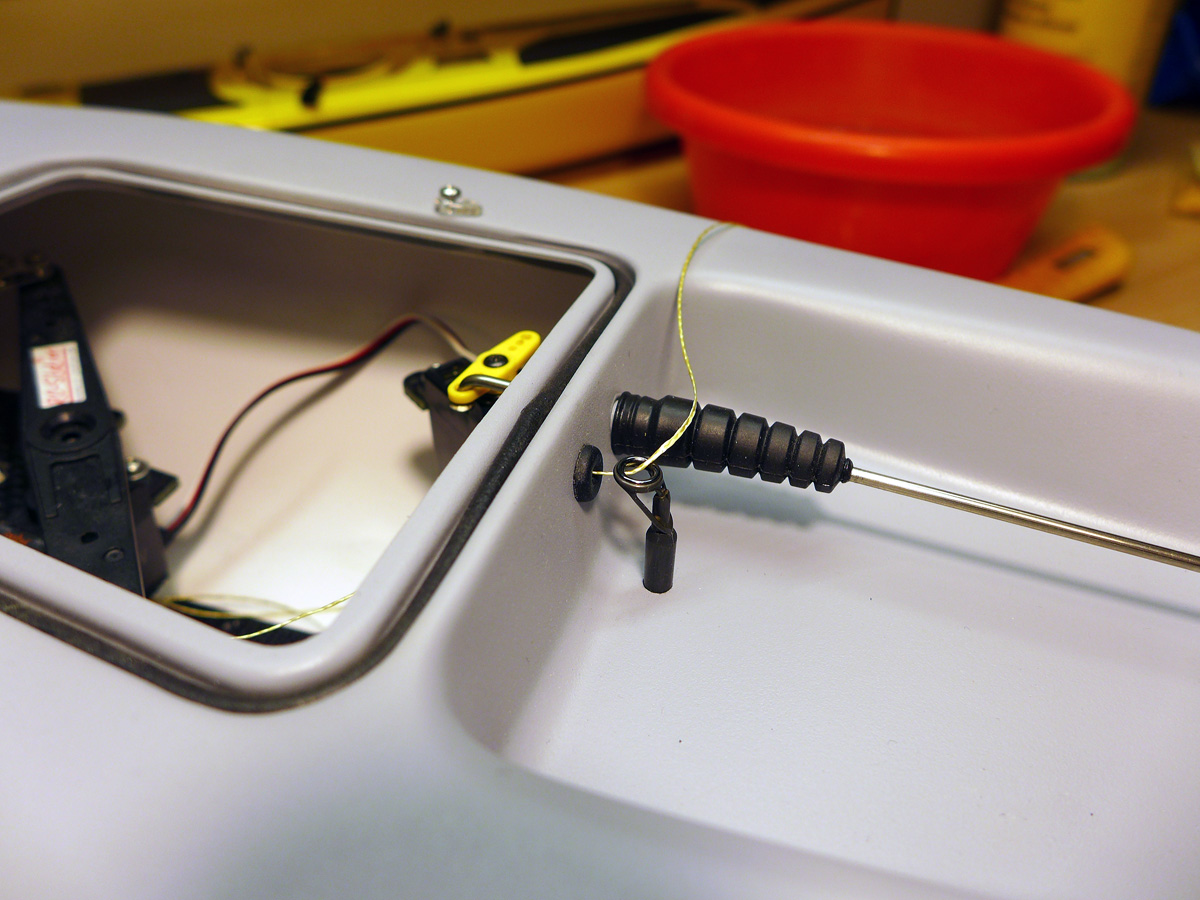

Ich habe diesen ruhigen Neujahrstag für so einige Kleinbasteleien genutzt:
- Haubenverriegelung angebracht
- Rutenring mit SIC-Einlage für die Großschot eingeklebt
- Ruderblatt angepasst & Ruderachse eingeklebt
- Ruderanlenkung angebracht
- Haken aus 1mm VA-Draht am Spiegel fürs Achterstag eingeklebt
Holepunkt Großschot.jpg (284.45 KiB) 6638 mal betrachtet
LG Uwe

Hallo Uwe,
Sieht doch richtig gut aus. Woher stammt die Gummi-Tülle für die Ruderansteuerung ?

Sehr schön Uwe,
Du hast die Dichtung in das Deck und nicht in die Haube geklebt.
Auch die Schot Durchführung gefällt mir sehr.
