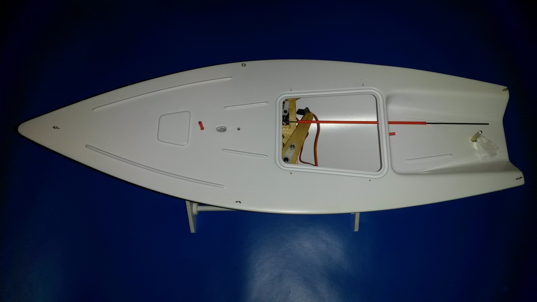

Sooo,
der Rumpf und das Deck sind ohne nennenswerte Schäden zusammen.
Da ich jetzt mein einziges 6 mm CFK Mastrohr auf (laut Bauzeichnung) 840 mm ab längen möchte,
möchte ich mich noch mal vergewissern, ob das stimmt :?:

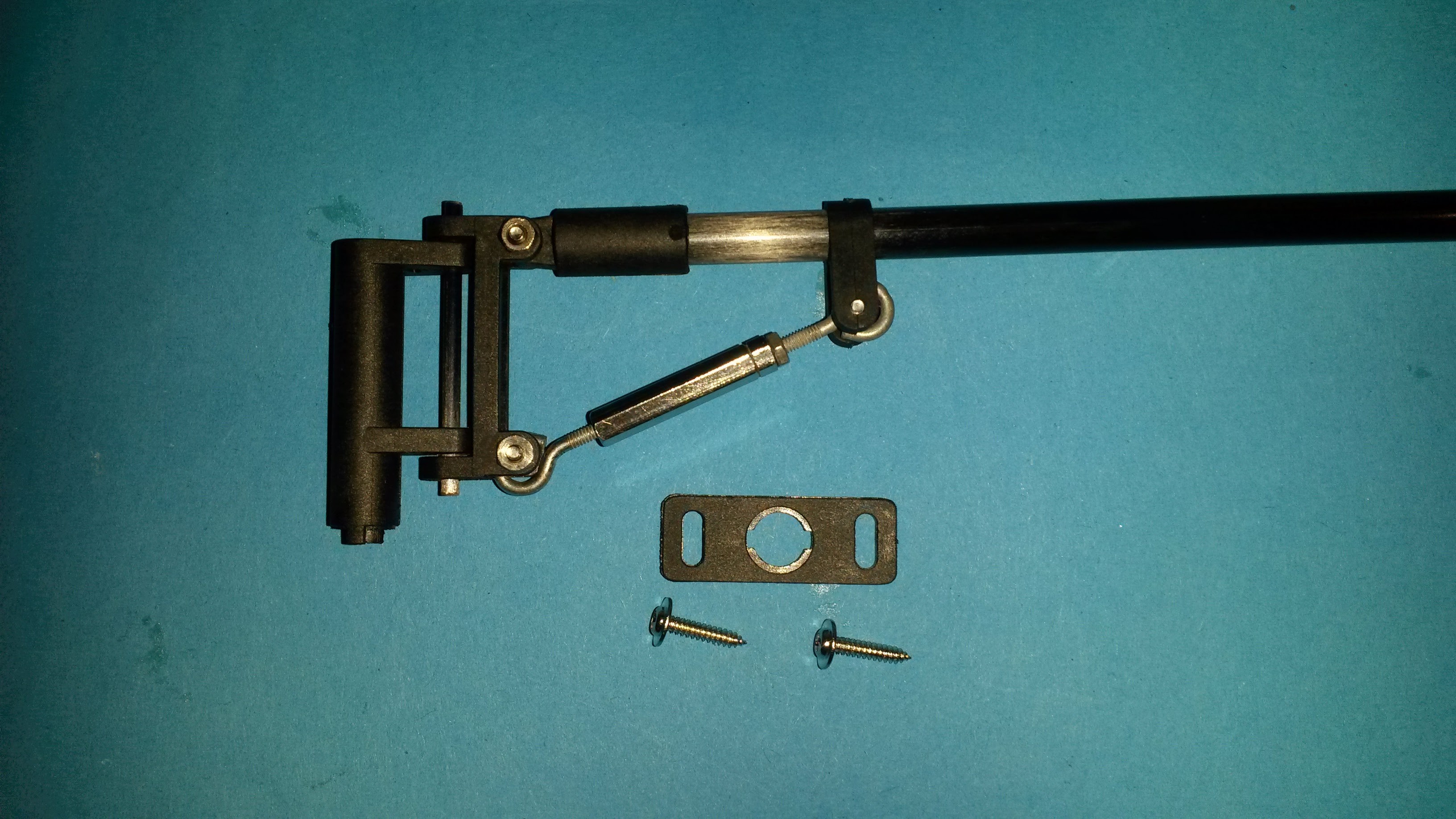

gestern Abend habe ich mal in meinen Kisten und Schachteln gestöbert.
Aus den gefundenen Teilen wurde ein Großbaum Beschlag erstellt.
großbaum beschlag.jpg (1.15 MiB) 5657 mal betrachtet
Mir sind die beiden Zapfen mit Vertellplatte,die das Mast verdrehen verhindern sollen, aufgefallen.
1998 hätten wir an der Wakenitz ,uns über so ein Detail gefreut.
Ich musste schmunzeln ;)
Wird der Beschlag an den Mast/Baum Rohren mit Sekundenkleber verklebt?
Verfasst: 09.12.2016, 10:04
von A-55
It depends ...wie der Schwabe sagen würde.
Wenn Du das hochrutschen mit einem aufgeklebte Ring oder einem Tesawickel stoppst,
kannst Du später das Rigg wieder auseinandernehmen.
War für mich schon mal nützlich bei einem Flugurlaub ;)

ich habe Deinen Hinweis gleich mal ,mit einem O-Ring,umgesetzt.

die Decksnaht ist mit Uhu Plast nachgearbeitet.Alles sieht sehr dicht aus.
