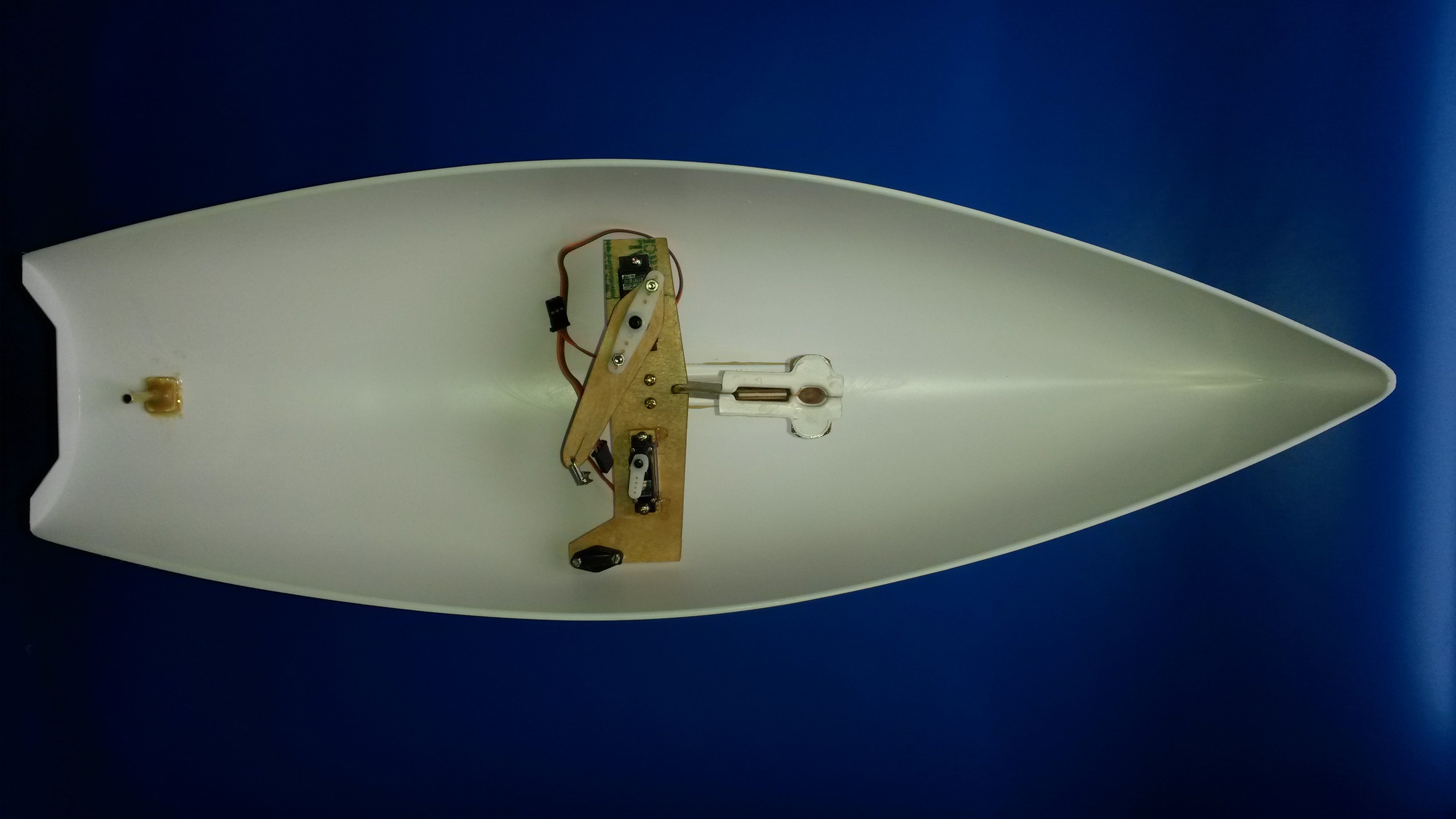

Moin Moin,
Bauteil 25 das Ruderkoker ,ist aus einem 4 mm Messing Rohr 33 mm,bei mir 35 mm lang.
Weil die Lauf Qualität vom Boot davon abhängt,sollte das Ruder mit der Finne fluchten.
Auch auf sorgfältiges einharzen achten.Man kommt da später, wenn da Wassereinbruch sein sollte, schlecht hin.
Bis dann Thomas
Verfasst: 07.12.2016, 11:12
von Classic
Sooo,
die Servoplatte ist abnehmbar montiert.
Auch ist der gut verklebte Koker zu sehen.
jetzt kann ich mit der Steuerung wachsen.

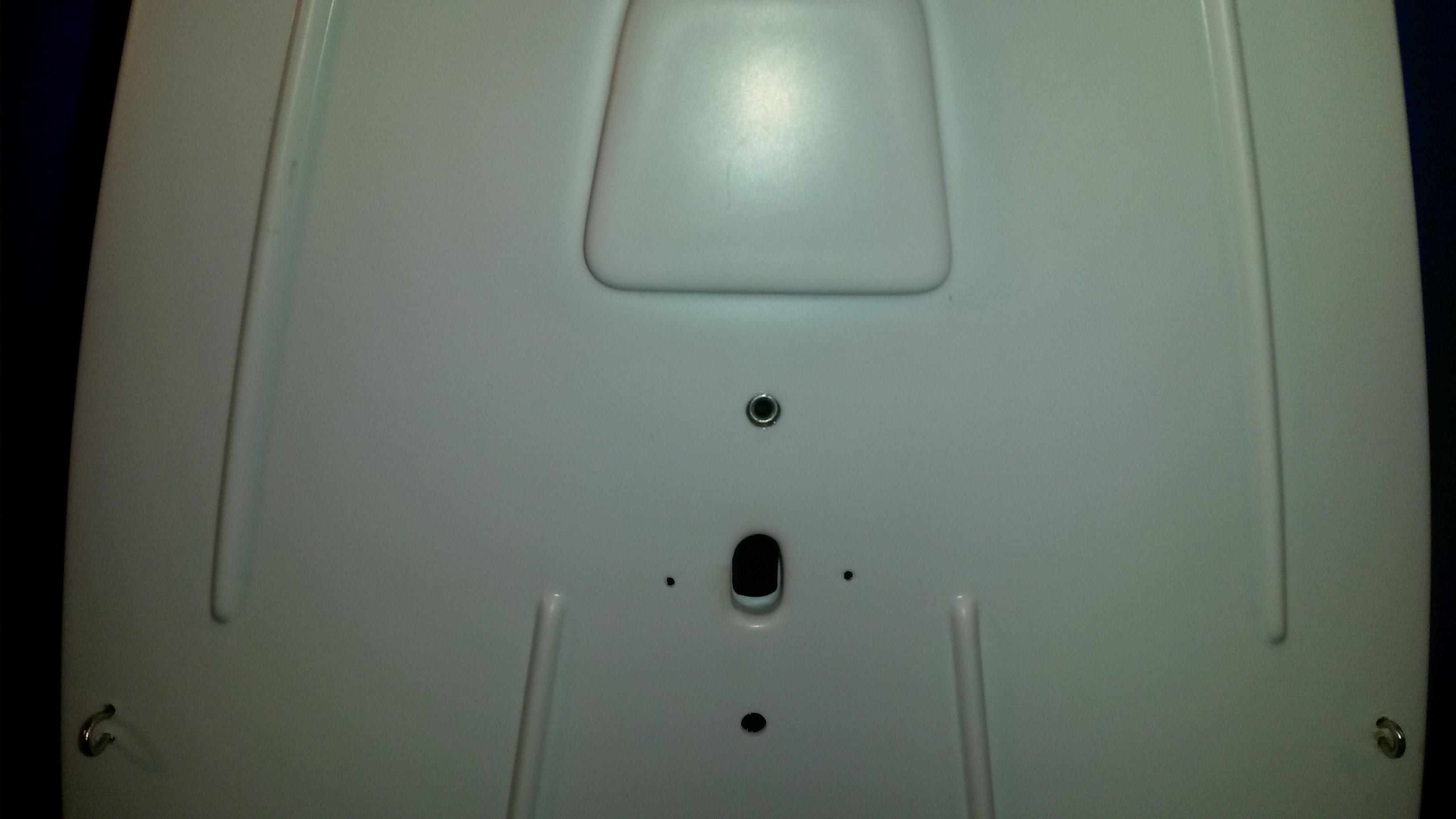

Verfasst: 08.12.2016, 08:51
von Classic
sooo,
heute wurden die Decksösen montiert.
Verfasst: 08.12.2016, 08:56
von Classic

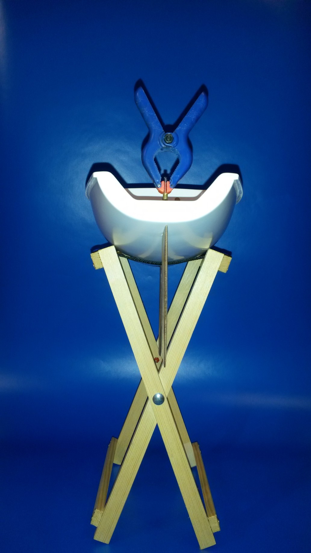

weiter gehst,
Durch die Focköse passt ein Klemmschieber.
Ich kann mich ganz dunkel erinnern, das es praktisch ist.
Verfasst: 08.12.2016, 08:59
von Classic

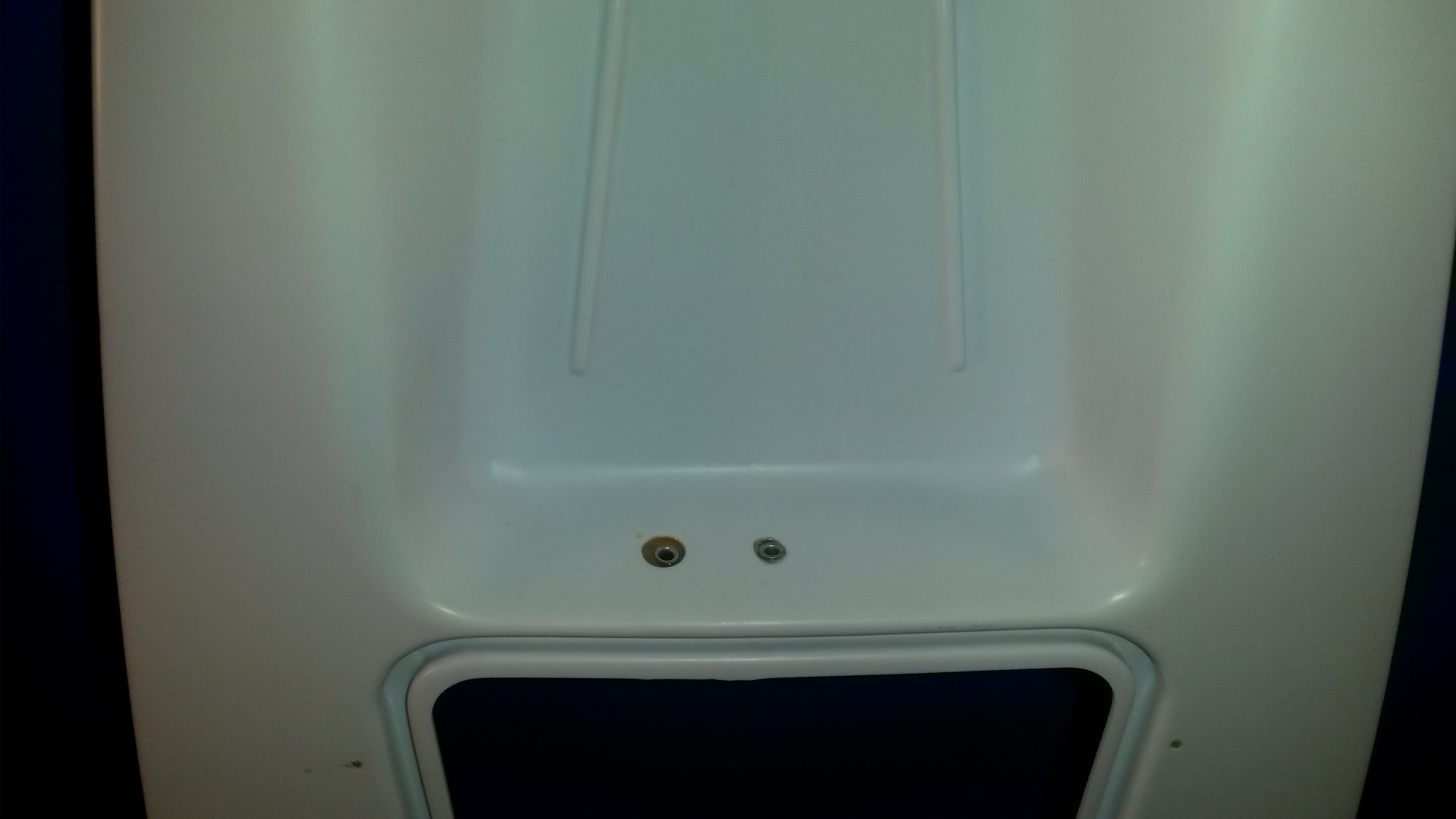

Zu guter Letzt,
die Großschotöse und die Öse der Ruderanlenkung.
Die Löcher sind sehr klein,bei Bedarf können die Öffnungen größer gebohrt werden.
Bis dann Thomas

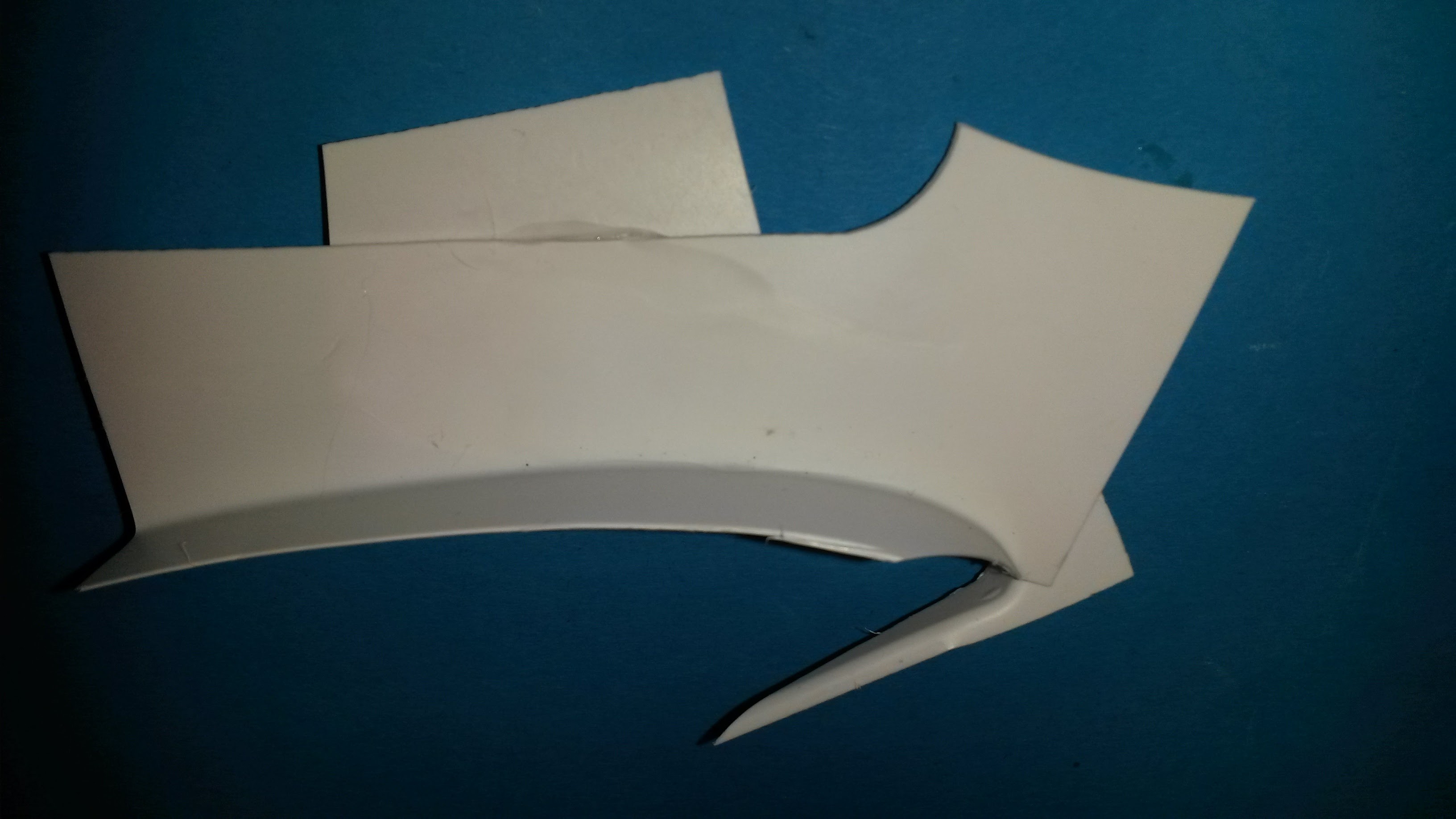

Verfasst: 08.12.2016, 11:33
von Classic
Nach der Klebeprobe stelle ich fest,das mit dem Kleber vorsichtig umgegangen werden muss.
Bei zuviel Kleber ,verändert sich durch die Anlösung ,auch die Außenhaut vom Boot.
Die Verbindung ist fest.Wie sich die Klebung über längere Zeit verhält wird sich herausstellen.

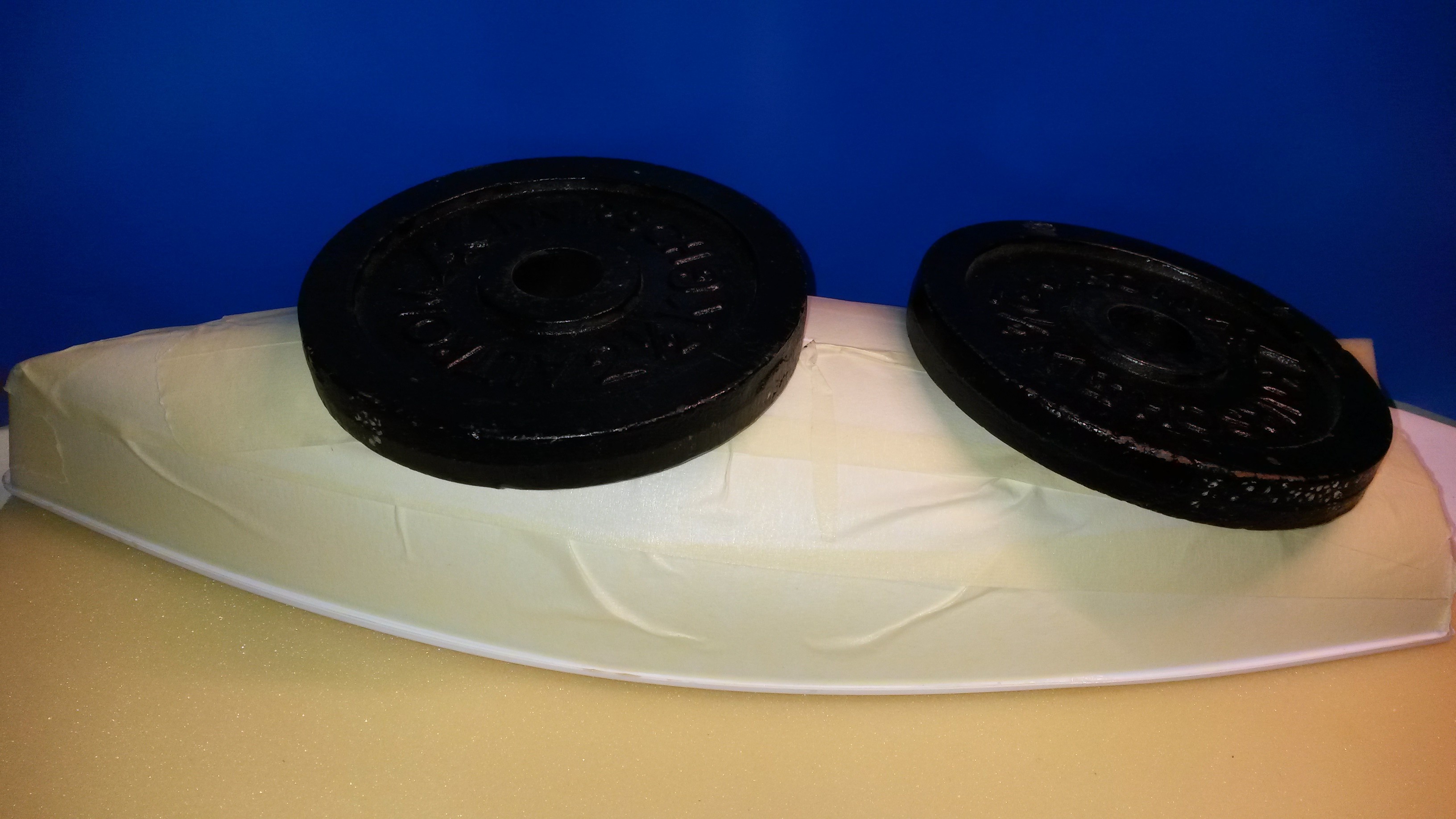

Verfasst: 08.12.2016, 11:49
von Classic
Da bei so einer großen und verschachtelten Verklebung,bei sehr kurzer Topfzeit viel passiert,wurde der Rumpf
mit Tesa Krepp geschützt.
Jetzt wird der Rumpf 12 h ruhen.Dann wird die Dichtigkeit überprüft.
Es besteht die Möglichkeit noch mit dünn flüssigen Plastik Kleber nach zuarbeiten.
Bis dann Thomas

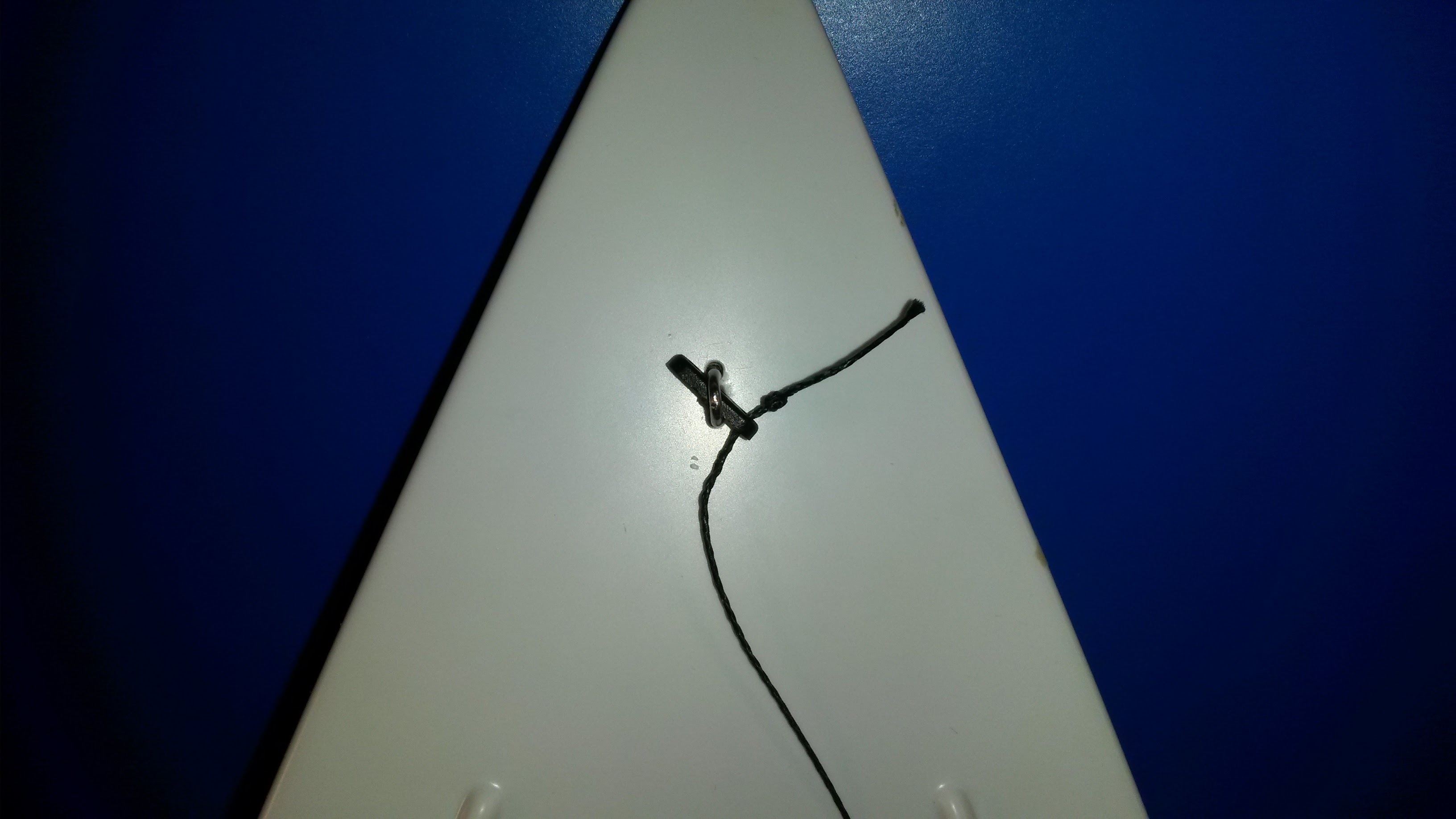

Verfasst: 08.12.2016, 14:09
von bora
Hallo Thomas,
der Uhu Allplast löst das ABS an, genau wie der Plast special und schafft damit eine sehr stabile Verbindung. Man muss halt beim Dosieren noch etwas mehr aufpassen, weil er zähflüssig ist.
Ich weiß nicht, wie du die Durchführung der Ruderstange geplant hast, offensichtlich nicht mit dem großen Gummibalg. Anbei eine Ausführung, die ich in letzter Zeit verwende. Ich stecke ein übriges Gummilager eines Servos in eine dazu passende Bohrung. Dadurch kann man dann ein Führungsröhrchen stecken und mit einem Tropfen Sekundenkleber sichern. Das Röhrchen kann sich noch bewegen, aber nicht mehr rausrutschen.
