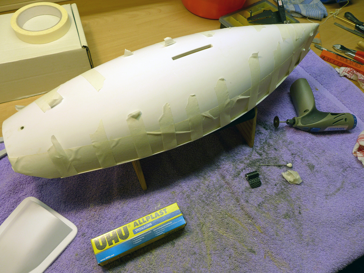

vorhin war dann endlich die Hochzeit, sprich der Deckel ist auf dem Topf. Da ich mir etwas unsicher war, habe ich um Hilfe gerufen und das Hamburger Syndikat war sofort zur Stelle. Vielen Dank an Martin für deinen spontanen und freundlichen Einsatz: unsere vier Hände waren dabei wirklich sehr hilfreich. Zuerst haben wir die markanten Stellen mit Stabilit und später den Decksrand mit UHU Allplast verklebt. Jetzt muss die "Mongoose" bis morgen in Ruhe gelassen werden und dann geht es fröhlich weiter.

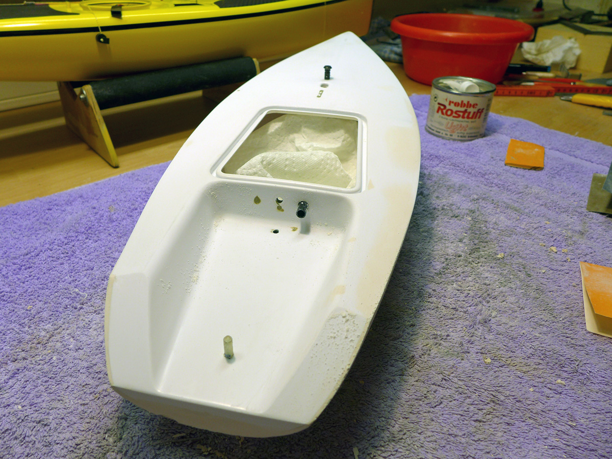

Also, dieses UHU Allplast ist je wirklich ein Teufelszeugs. Wir waren wohl doch etwas großzügig und der Kleber lief sonstwo hin wie ich nach einer Stunde sehen durfte. Nach ja, es gibt 2K-Leichtspachtel solang es keine Löcher sondern nur Dellen sind! Zumal ich im Heckbereich eh damit arbeiten muss. Also ABS ist und wird mit Sicherheit nicht mein Lieblingswerkstoff!
Aber so mit ohne Deckelkante sieht die MM schon etwas Schiffiger aus wie ich finde. Bilder davon gibt es aber erst wieder im gespachtelten und grundiertem Zustand.

Ok, überredet! Ich zeige euch jetzt doch noch meine Spachtelorgie. Die Stellen an Steuerbord sind unschwer zu erkennen aber ich bin fast durch und hoffe, dass ich dann nix mehr davon sehe.
Gruß Uwe
