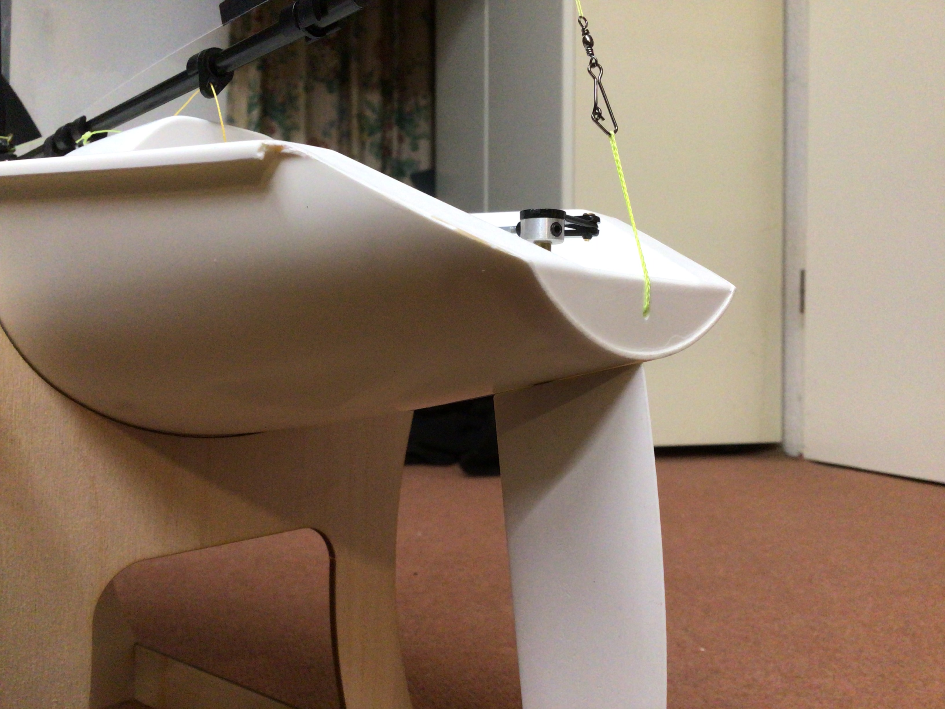

Ist die kleine Decksschraube wirklich ausreichend die Kräfte der Fock zu halten? Im Moment würde ich die Schot lieber um ‚meine‘ Decksdurchführung legen ... irgendwie traue ich dem nicht.

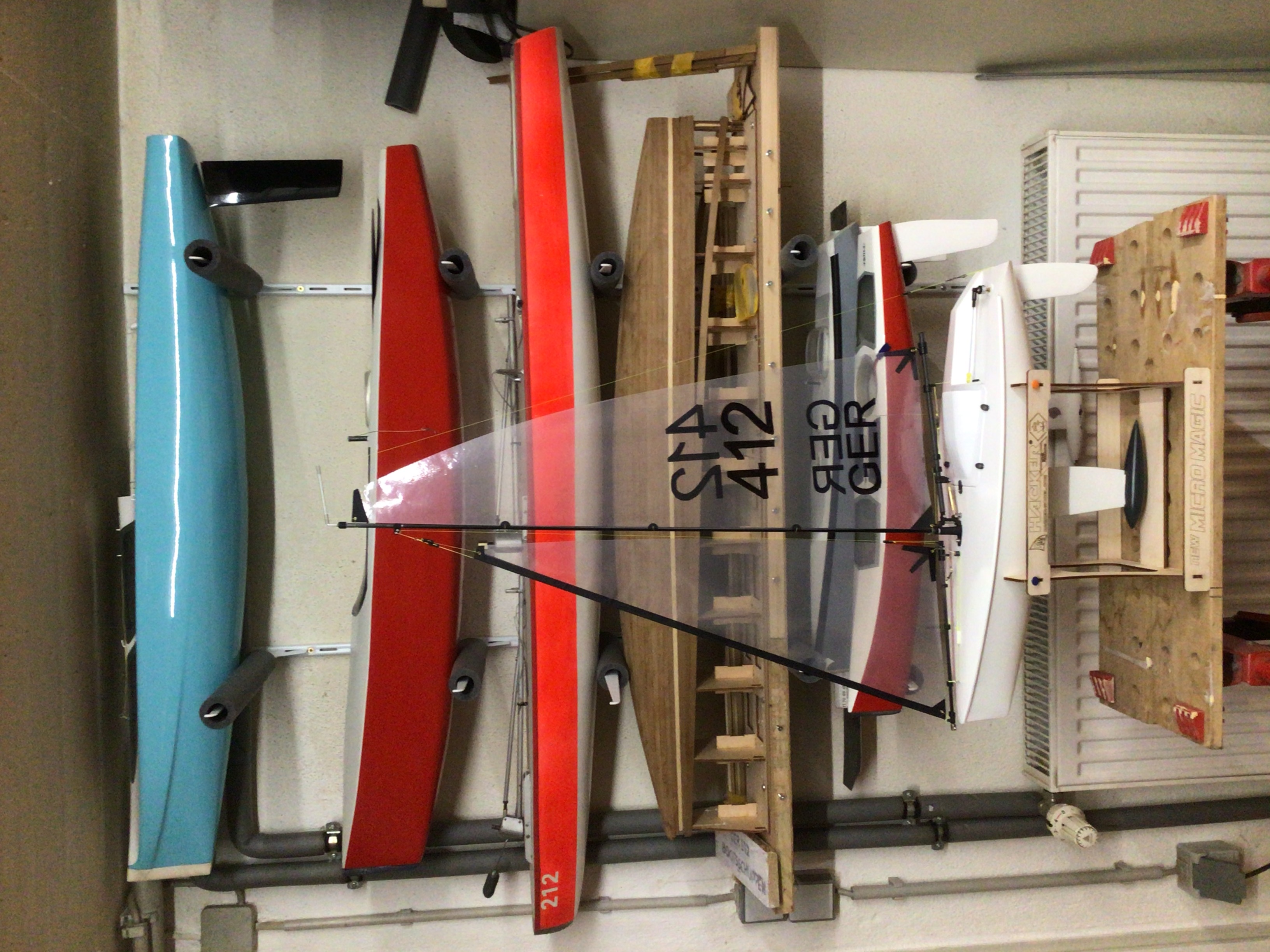

Ansonsten habe ich mal die Segel angeschlagen, eine Arbeit die ich mit den dünnen Schnürchen immer verfluche, aber es ist glaube ich wie man an dem Spalt des Groß am Mast erkennen kann, recht gut gelungen. Die Tage geht es dann an den Rest ... und dann wieder alles auseinander nehmen da ich den Rumpf in dem für mich typischen RAL3000 lackieren werde.

Und die Höhe der Fock über Deck ist denke ich so ok ... viel tiefer bekomme ich sie eh nicht und werde dann wohl die von mir angedachte Befestigung machen, direkt am Fockbaum anschlagen und dann entweder an dieser Decksschraube oder um die Durchführung...ich bin auf eure Meinung gespannt.

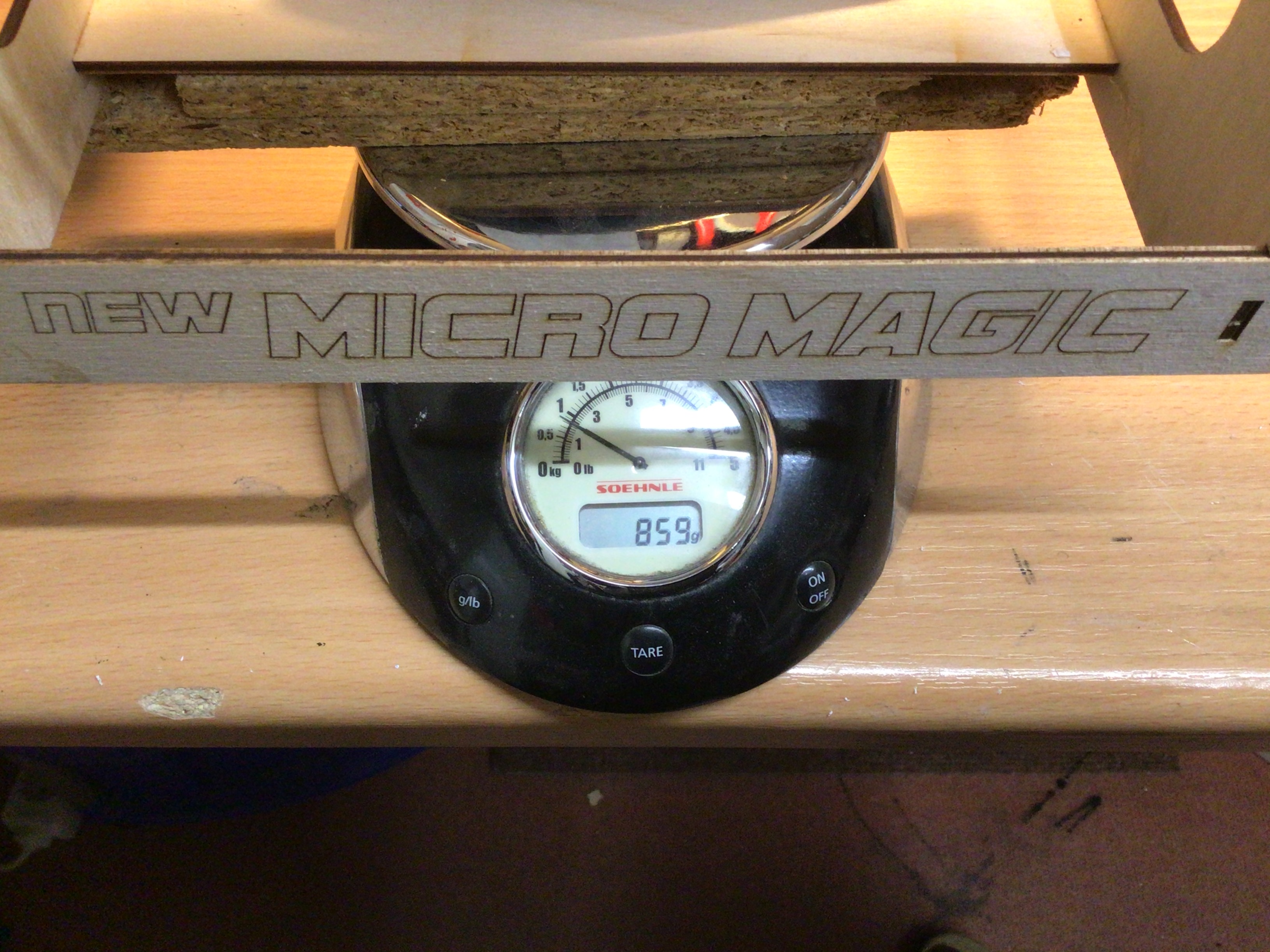

Und letztlich bin ich über das Gewicht, was ich mir vorher angelesen hatte wo gute Boote liegen sollten, sehr zufrieden, wobei ich ja fast ausschließlich Bauteile aus dem Bausatz verwendet habe. Gut, ich bin sparsam mit den für mich neuen Klebern umgegangen, aber das wird ja hier im Forum an anderer Stelle noch sicherlich freundlich weiter behandelt ... ach so ... nachfolgendes Gewicht ist mit vollen Akkus :lol: 800mA 4AAA Eneloop und wirklich 100% komplett segelfertig ... ich denke nicht schlecht :roll:

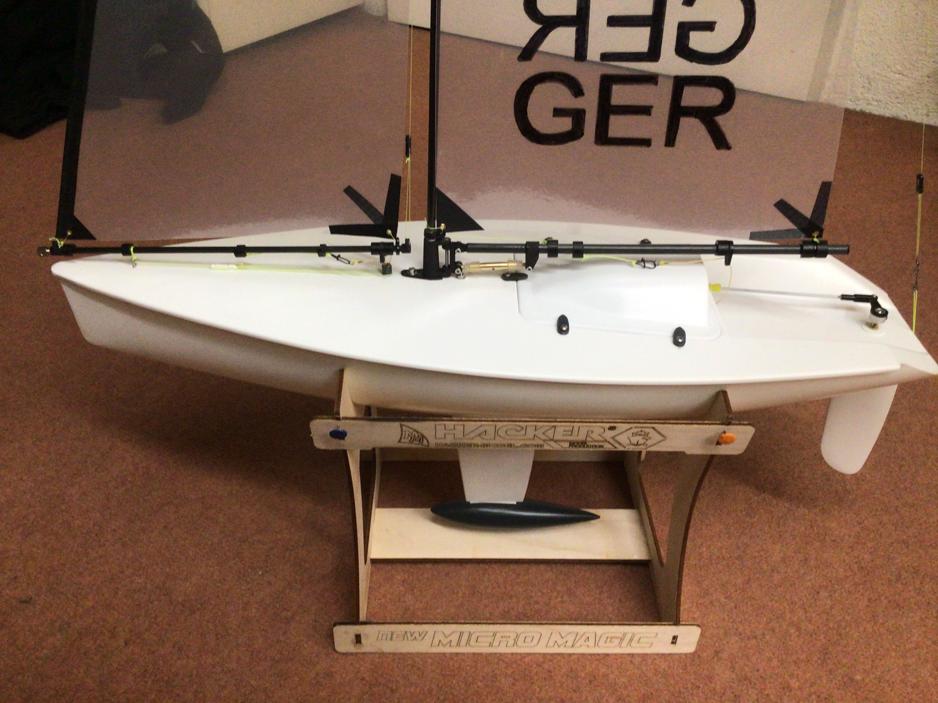

Und als Detail, das Ruder hat bei mir sehr gut gepasst, ich brauche wohl nicht die Lösung mit der Feder ... es passt auch so perfekt
Auch denke ich das meine Lösung für die Schoten so funktioniert, ich werde zwar vielleicht nicht in Rekordzeit ein Rigg wechseln können, aber sollte ich überhaupt mal die Notwendigkeit haben ist es jetzt zumindest ohne Probleme möglich. Auf jeden Fall habe ich so eine mir vertraute Lösung mit bewährten Komponenten:

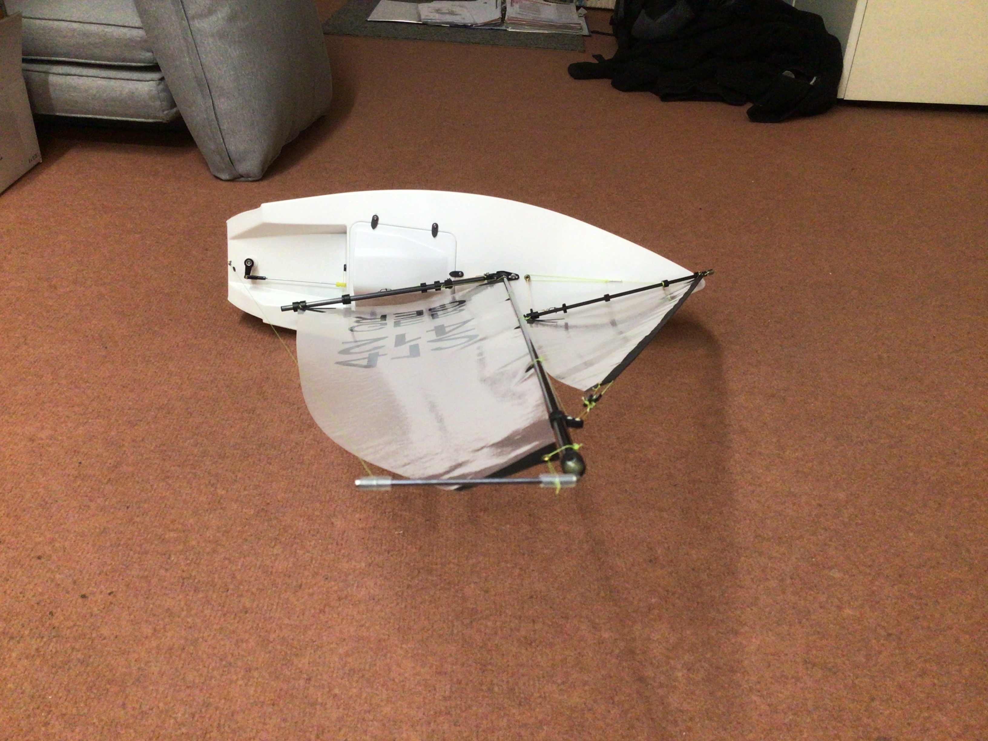

Abschließend ein Blick auf das noch gar nicht richtig getrimmte Rigg ... ich finde das sieht schon mal gut aus und die Details werden dann bei und nach der Taufe und Erstfahrt nachjustiert ...
