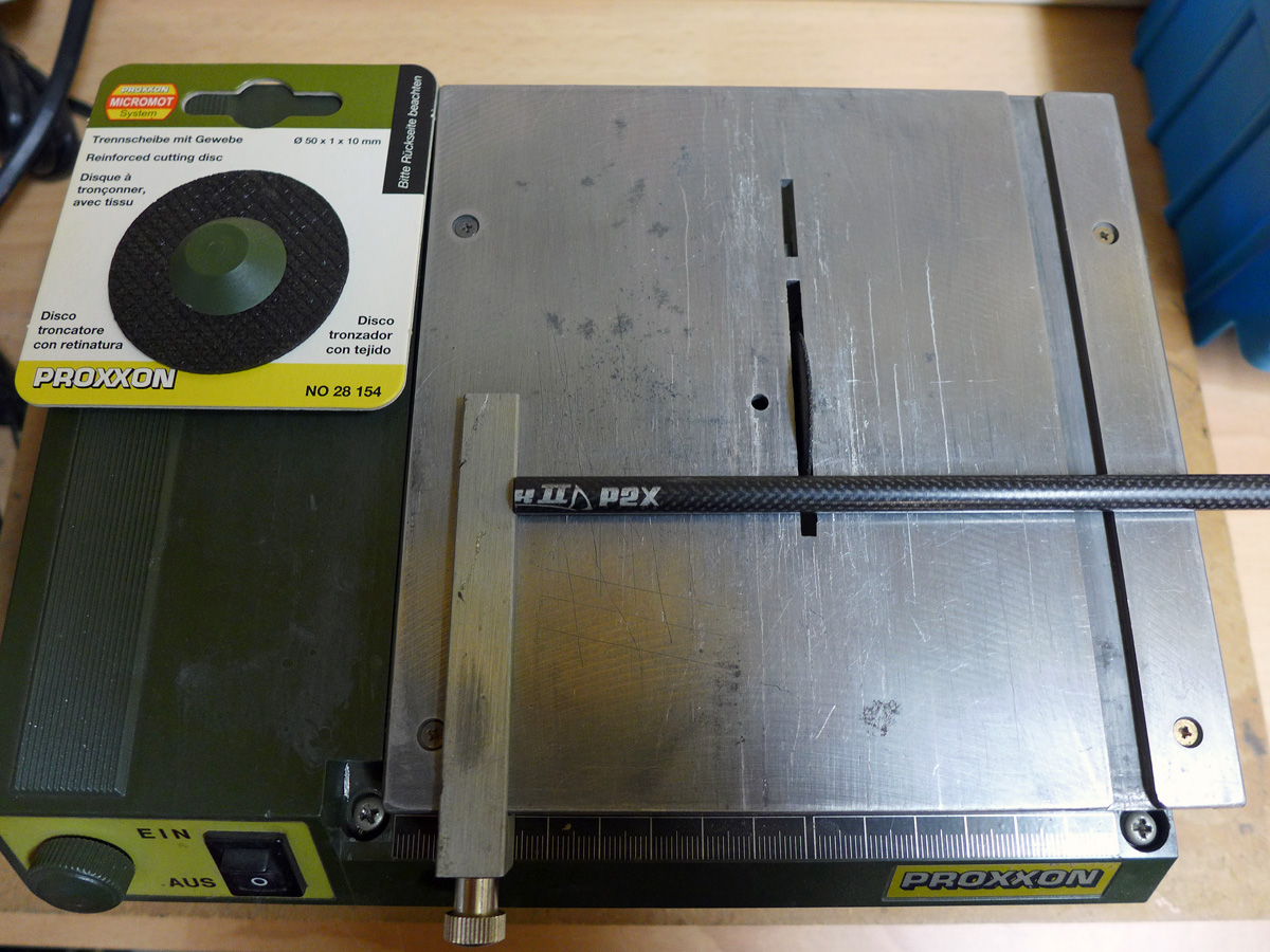

in dem Thread von Thomas hatten wir die Tage das Thema rechtwinkliges Trennen von CFK-Rohren und anderen Materialien.
Dazu habe ich die 50 mm Trennscheibe von Proxxon in die kleine Kreissäge der selben Firma eingebaut. Damit trenne ich Rohre und Platten aus diversen harten Materialien wie GFK/CFK, Alu, VA und sogar 3 mm Titanstäbe.

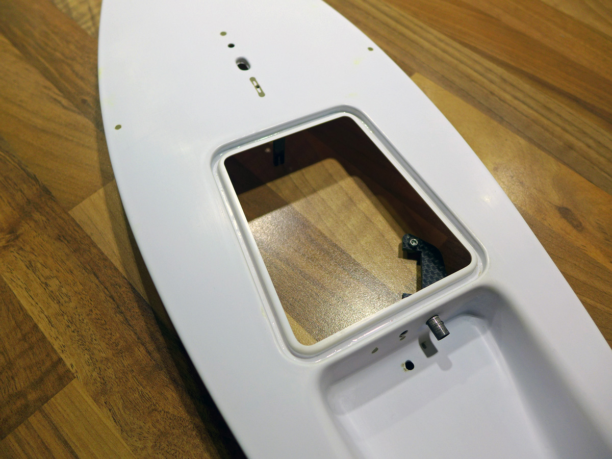

In den letzten Tagen ist nicht viel passiert aber jetzt habe ich den Holepunkt der Fockschot mehr in Richtung Mast versetzt und den Holepunkt vom Groß etwas weiter nach oben gesetzt. Davor kommt noch ein Rutenring in einem 4 mm CFK-Rohr, wegen dem steilen Umlenkungswinkel. Das CFK-Rohr für die Durchführung der Ruderanlenkung ist auch verklebt. Weiterhin habe ich alle Markierungen/Vertiefungen die ich nicht nutze verspachtelt.

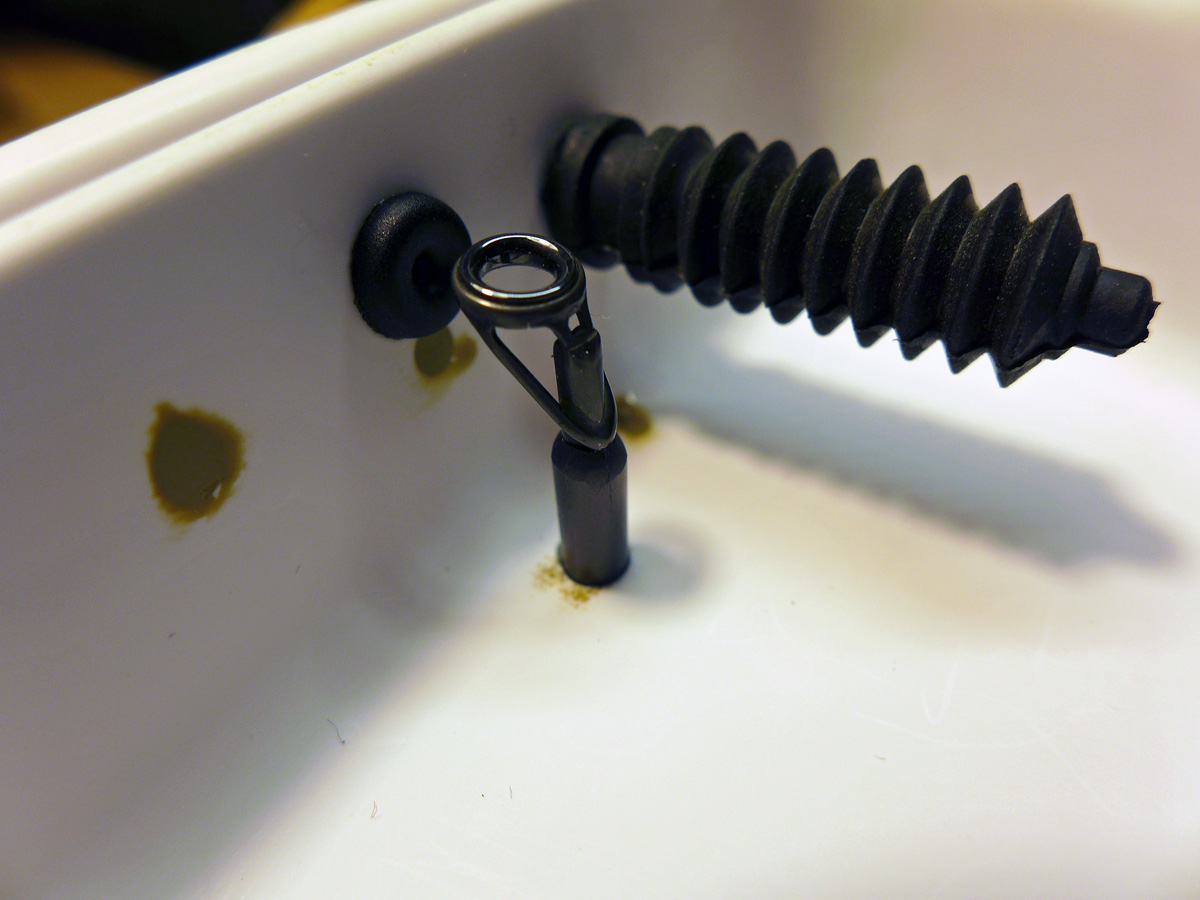

wie ich sehe, hast Du einen Travelerstab für die Großschot vorgesehen.

Sehr gut erkannt Thomas: die Großschot wird über einen Rutenring geschmeidig umgelenkt. Ob das viel bringt weiß ich nicht aber ich hatte es mal so geplant:

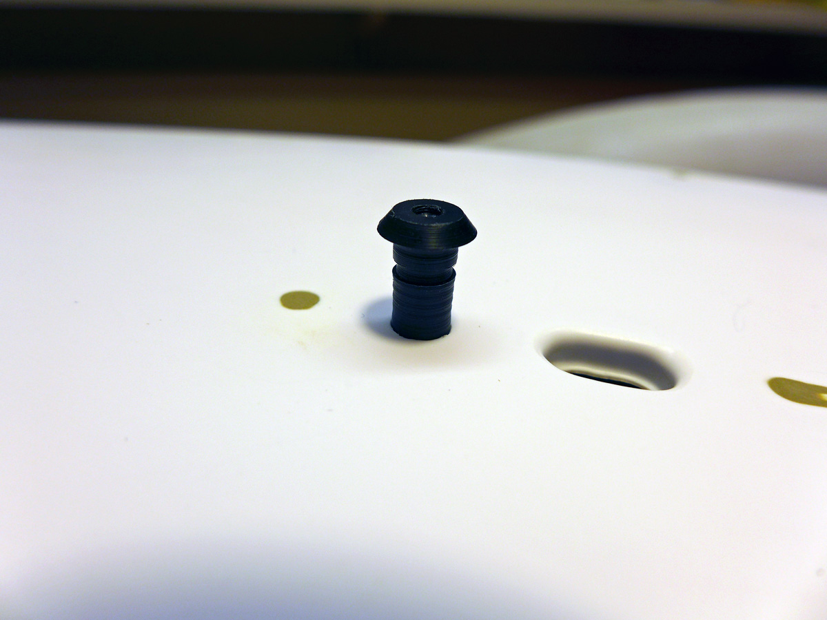

Für die Fockschot habe ich dieses "Schnüffelstück" gedreht. In der Nut wird dann gleichzeitig auch die Fock mit befestigt:

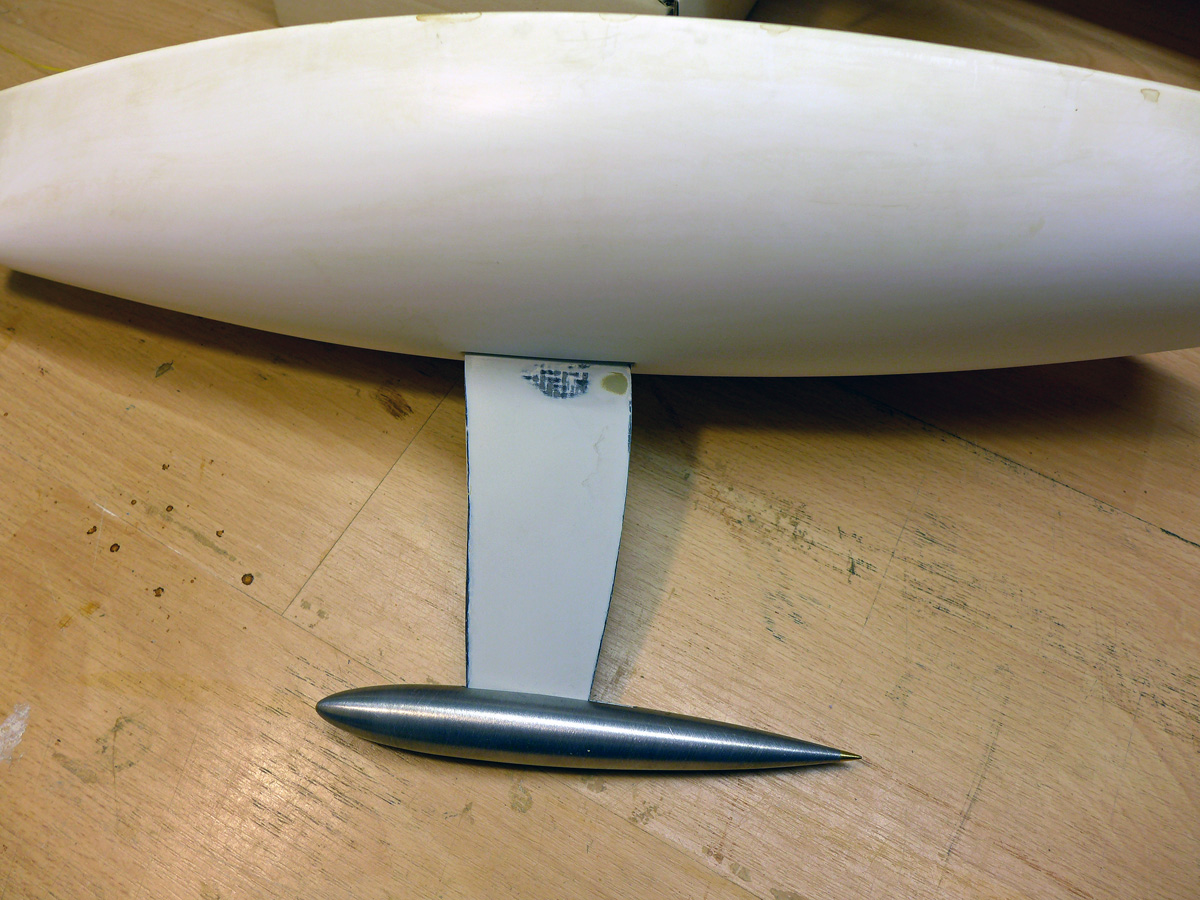

Unten hänge ich jetzt doch ein 470 Gramm Prothmann-Blei als Allround-Kielgewicht dran. Das war mal für eine RG-65 gedacht aber ich denke, es macht sich auch an einer MM sehr gut. Wie schon gesagt: ich möchte den Kiel und auch das Rigg nicht tauschen! Die Mongoose ist nur für just 4 fun gedacht, ohne Ambitionen in Richtung Wettbewerb:

ist das die Original Flosse und ist das Gewicht schon ausgerichtet und verklebt. :?:
