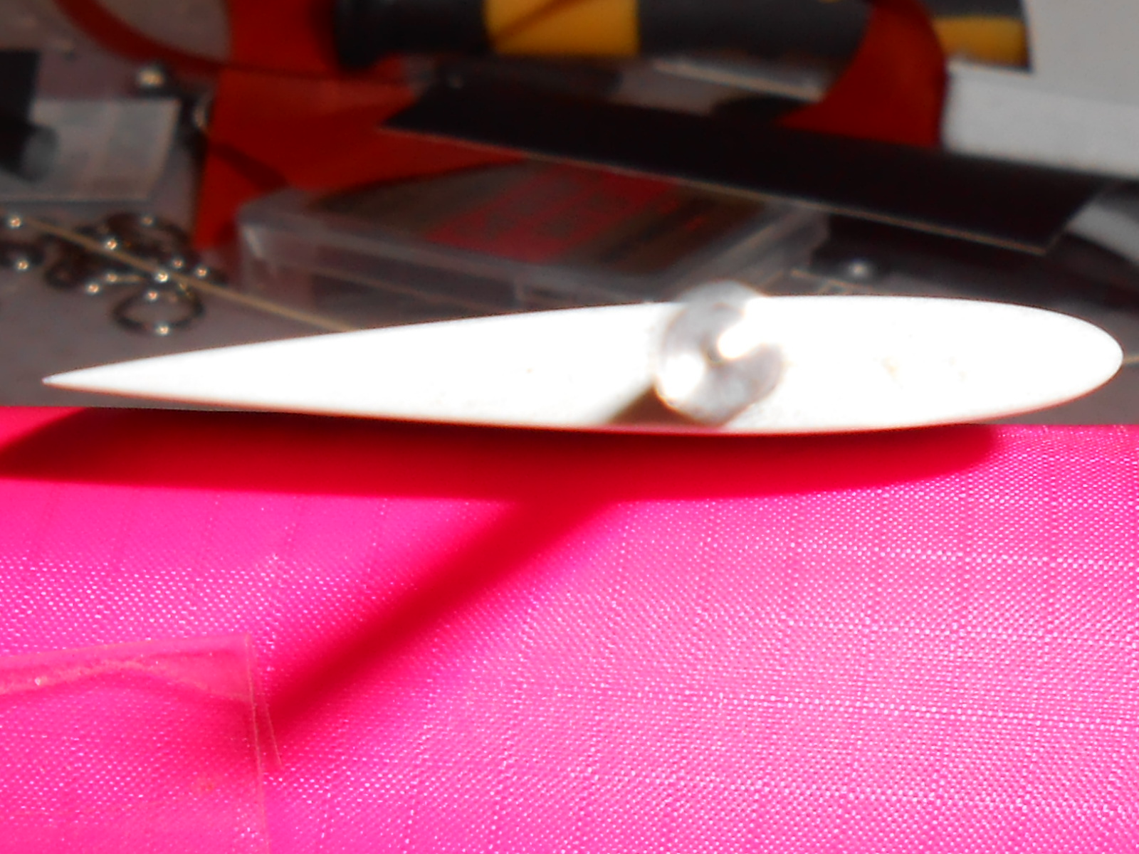

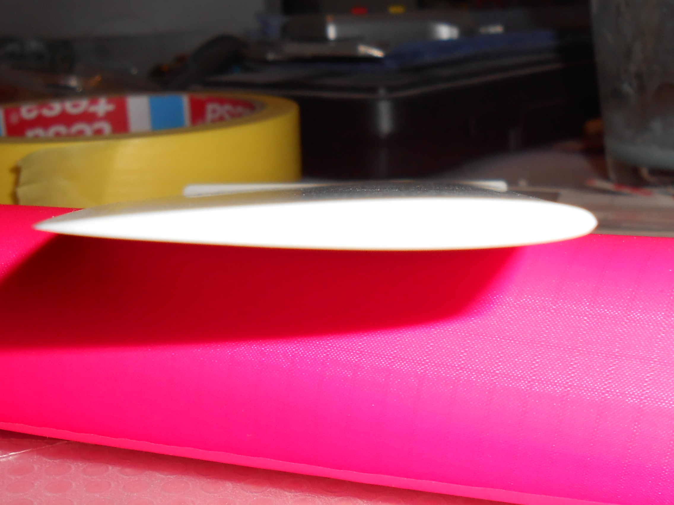

Wie besprochen anbei die Profilbilder von Kiel und Ruder der Klassik MM von 1998.

Hallo Marcus,
so ein Profil bekomme ich nicht geschliffen. :(
Ich habe versucht zu dritteln.33% Vorne runden und 66% Hinten spitz auslaufen lassen.

Hallo Thomas,
Wichtig ist das es vorne Rund und hinten Messerscharf wird.
Ebenso wichtig der Übergang Kielgewicht und Kiel.
Freue mich jetzt schon auf dein Ergebnis.

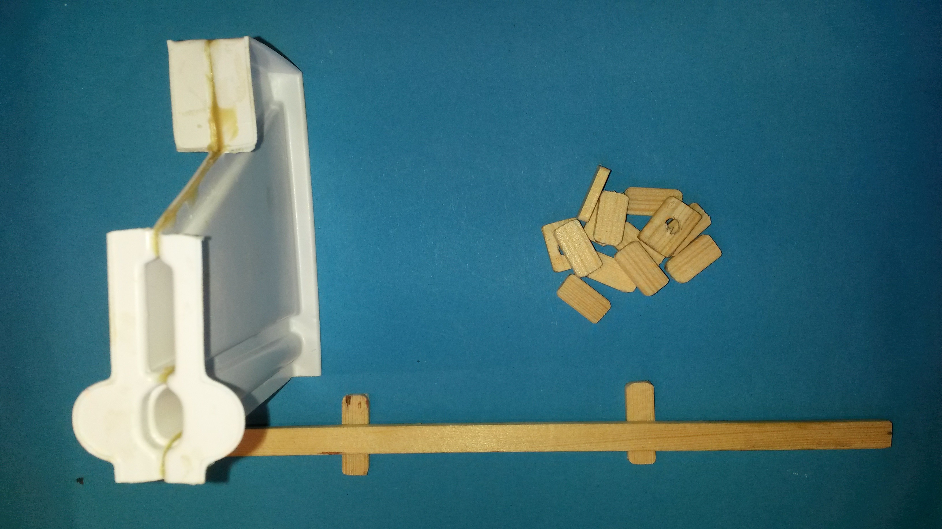

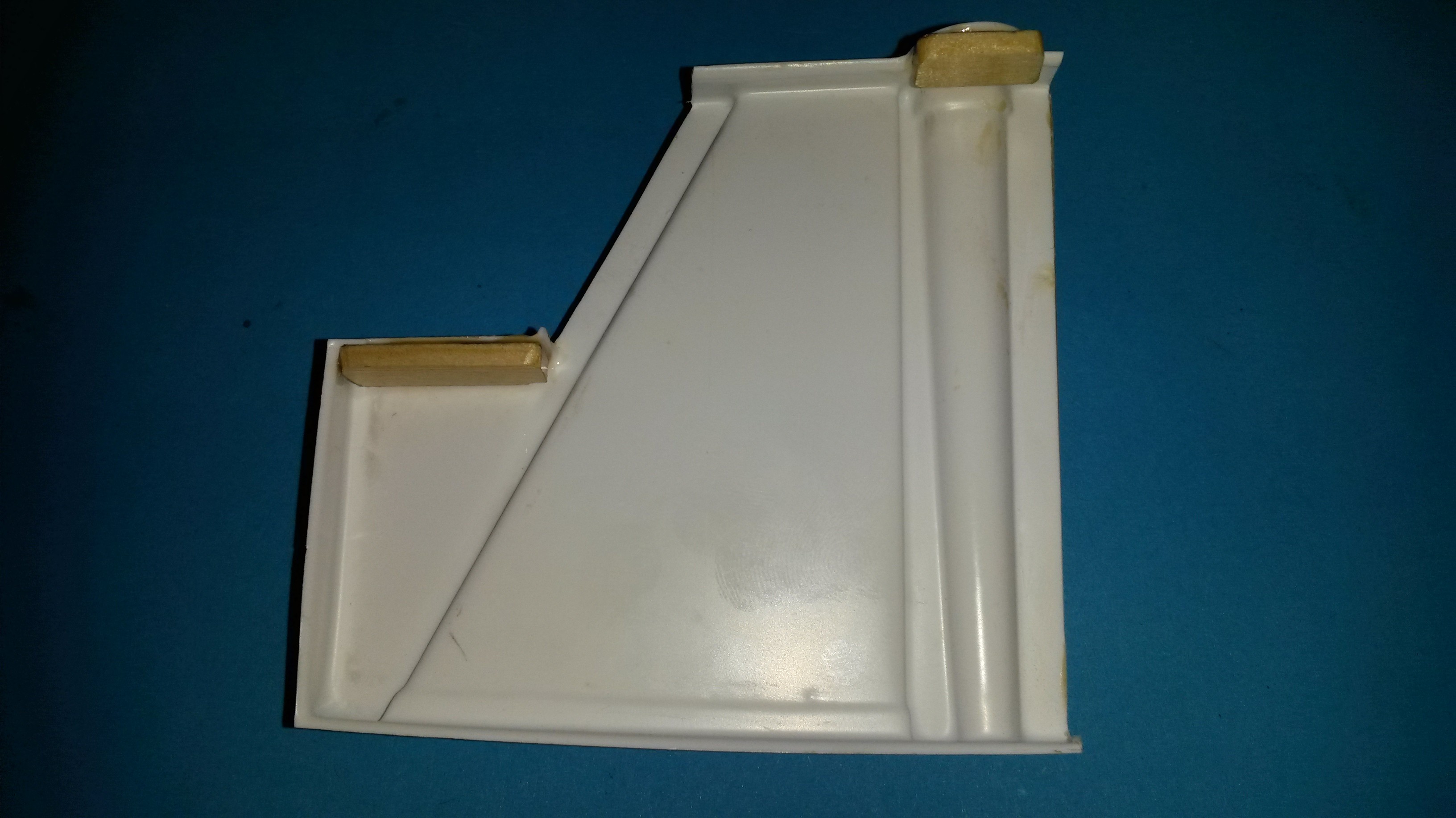

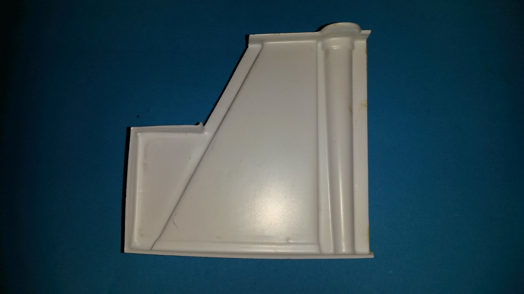

die Verstärkungen aus einer Kieferleiste 8 x 3 sind hergestellt.Auch können diese Klötzchen als 3 mm Distanzstück für die Deckskante dienen.
Frage,können die Grate vom ABS Teil Deck/Servo Auflage plan geschliffen werden,oder haben die einen Grund?

..zur Verwendung von Stabilit/Uhu Plus sage ich an der Stelle jetzt mal nichts mehr.
Die Grate haben keine Funktion, sie stören.
Als nächsten Schritt jetzt zuerst die Lage der Servobrettauflage ermitteln, diese dann einkleben. Dabei steht die Kiel-/Masttasche praktischerweise auf dem Kopf. Erst danach die Kiel-/Masttasche in den Rumpf kleben.
Die Servobrettauflage kann man mit diesem Vorgehen mit Tape von oben sehr gut fixieren, von unten kommt dann der Kleber in die Kanten. Auf keinen Fall den Schlitz in der Servobrettauflage so eng machen, dass sie von alleine ohne Tape auf der Kiel-/Masttasche klemmen bleibt. Das würde dafür sorgen, dass man später den Kiel nur mit ziemlich viel Kraft einschieben kann und weil du die Tasche nicht kaltverschweißt sondern mit Stabilit... aber, ich wollte das ja nicht mehr erwähnen ;)
