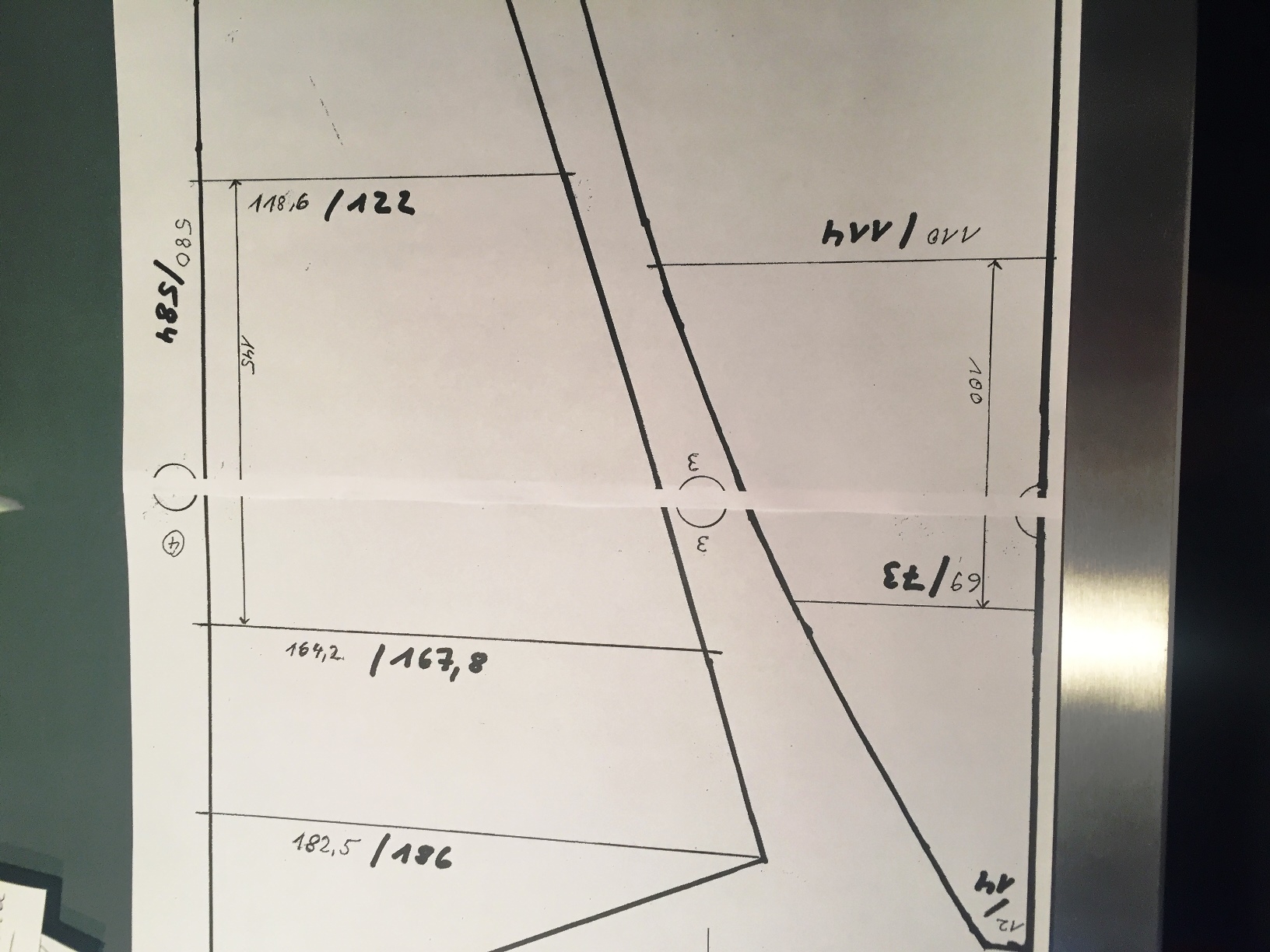

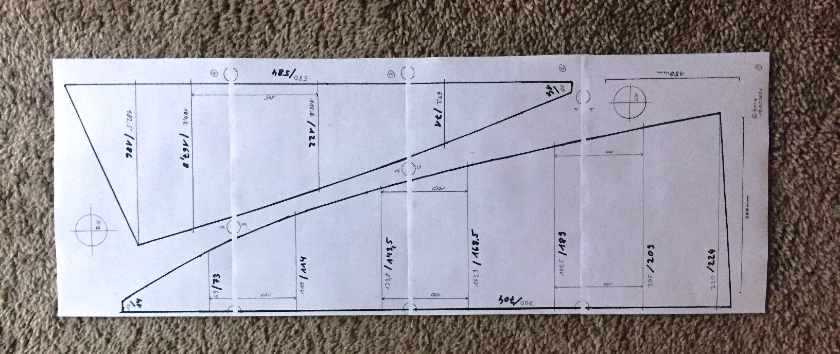

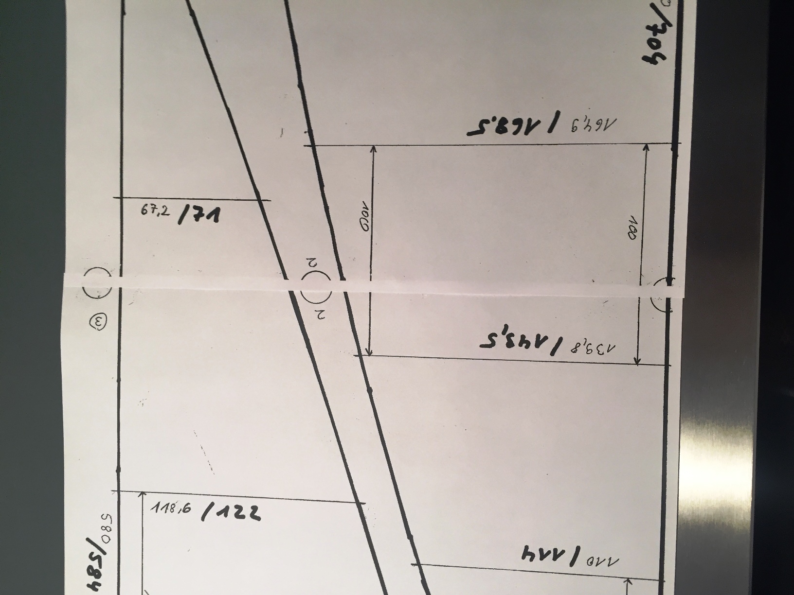

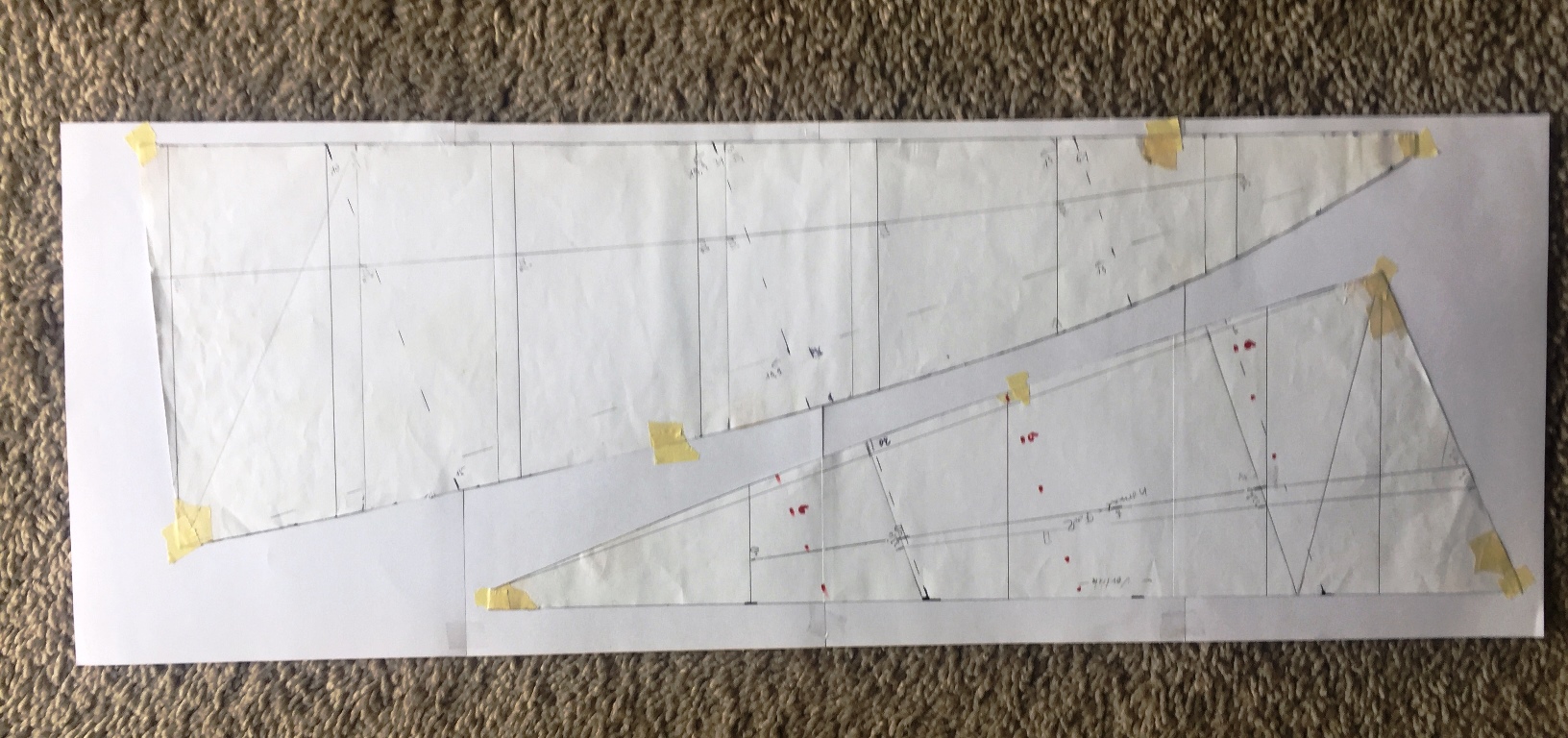

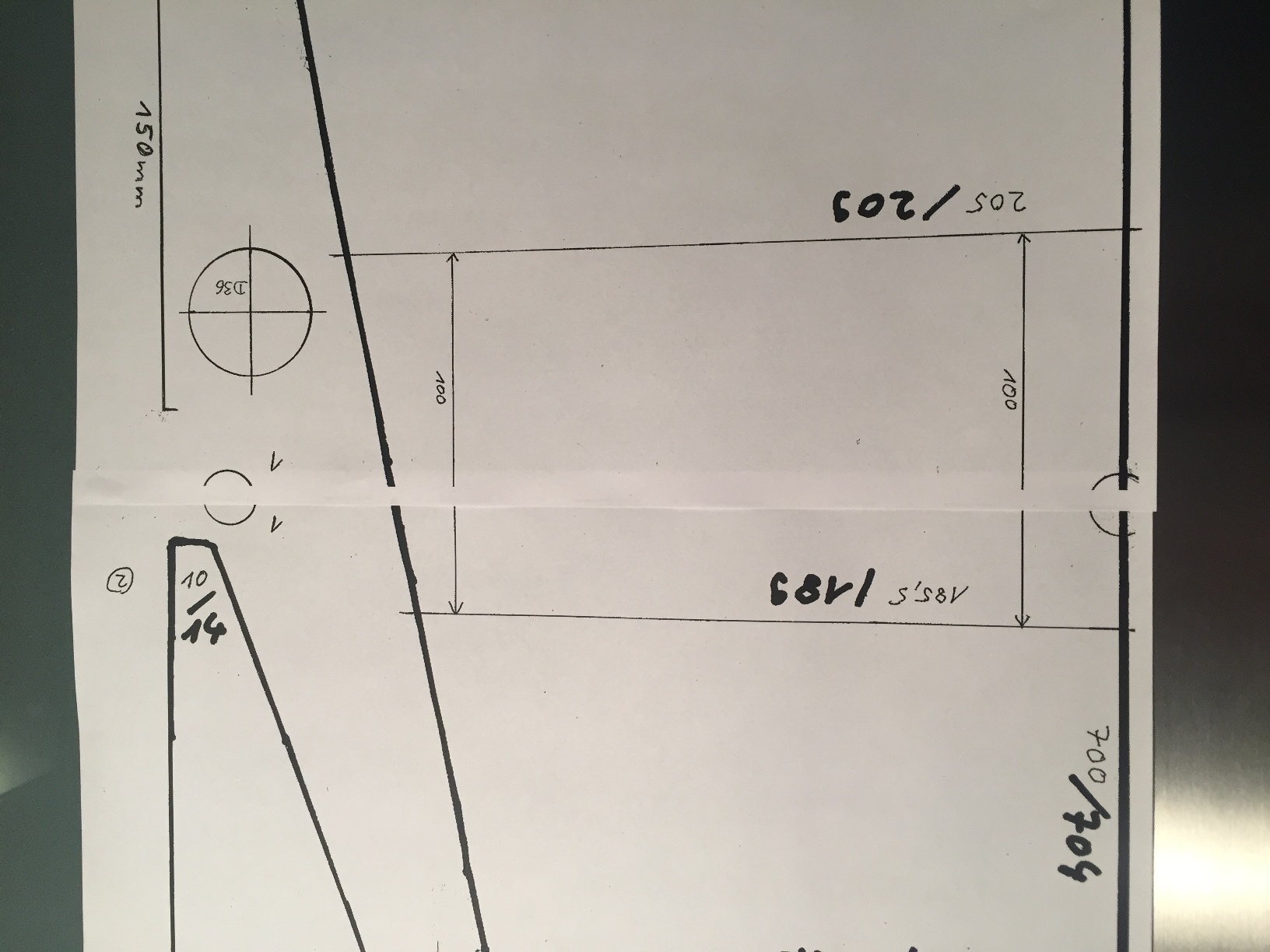

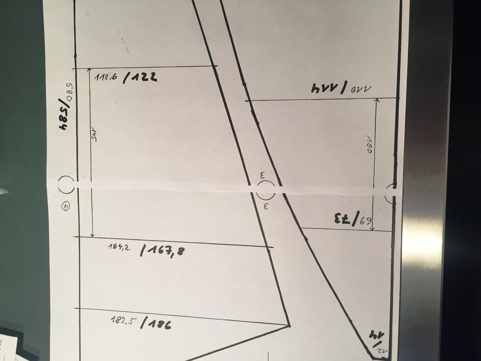

ich habe mir überlegt, was ich selbst tun kann, um jedem eine Möglichkeit zu geben, die Größe seiner Segel gegen die deutsche Schablone zu prüfen. Ich habe dafür zwei alte Schablonen genommen, diese auf 4 DIN A 4 Blätter aufgeteilt und das versucht so aufzubereiten, dass jeder zuhause die Blätter ausdrucken und in der richtigen Größe zusammenkleben kann. Letzteres war gar nicht so einfach.
Wer will sollte zuerst die Schablone 1 ausdrucken und die Längen nachprüfen, die sein Drucker produziert. Ich drucke das pdf direkt auf meinem Drucker aus, unter sonstige Einstellungen „Skalierung 100%“. Dann passt der Maßstab genau. Bei Abweichungen kann man eventuell die Skalierung um ein, zwei oder drei Prozent verändern.
Wenn die Längen bei Blatt 1 stimmen, kann man die anderen drei Blätter mit den gleichen Einstellungen ausdrucken.
Da ich kein DTP Profi bin, gibt es ein kleines Problem mit den Druckrändern. Ich habe deshalb an den Klebestellen jeweils 2 Linien mit Längenangaben 100mm bzw. 145 mm eingetragen.
Bilder der Ausgangslage, der einzelnen Klebestellen und der fertigen Prüfschablone folgen unten.
Die Schablonen sind so gezeichnet, dass innerhalb des schwarzen Randes genau die Maße der Klassenregel übernommen werden. Wenn man den schwarzen Rand mitberücksichtigt, übernimmt man zusätzlich die erlaubten Toleranzen.
Wenn man Segel auflegt und diese irgendwo über den schwarzen Rand ragen, sind sie nicht klassenkonform. Auch eine Vorliekskrümmung muss selbstverständlich innerhalb der Umrisse bleiben.
Wenn man die Schablonen lieber auf seine Segel legen will, muss man sie eben ausschneiden..
Falls irgendwas nicht funktioniert, bitte melden.

Noch ein paar Hinweise zu aufkommenden Fragen..
Segel, die ein kürzeres Vorliek haben, egal ob die modernen kürzeren A-Segel, A minus oder B-Segel legt man natürlich unten auf die Schablone.
Der trapezförmige Verlauf einiger Linien auf den Fotos entsteht durch die Verzerrung der Handyaufnahme. In echt sind die Linien parallel.
Die Bemaßung des äußeren Umrisses mit dickem Edding orientiert sich an der tatsächlichen Schablone. Es sollte eigentlich an jeder Stelle + 2 mm sein, aber das ist mit einem Edding nicht zu 100% umsetzbar.
Die Kreise mit Innendurchmesser 36 und die beiden Hilfslinien 200mm und 150mm dienen nur zur Skalierung des Druckers. Die kleinen Kreise mit Innendurchmesser 15mm an den Blattkanten sollen das Zusammenkleben erleichtern.
Der Kleberand ist breit genug, sodass man mit Prittstift, Uhu oder was auch immer verkleben kann. Alles was man noch braucht ist ein mindestens 15 cm langes Lineal.

Zu deiner Schablone ist mir eine Sache unklar: Du hast die zulässigen Übermaße der Umlauflinien nach Bootsbauregel dort neben den Originalmaßen eingetragen. Am Segelkopf des Großsegels steht 12/14, am Segelkopf der Fock 10/14. Während die Zahlenkombi für die Fock m. E. stimmt, müsste die am Groß doch 12/16 sein. Liege ich falsch?

du liegst zwar meistens falsch, in dem Fall aber nicht. Der Kopf des Großsegels ist 16 mm breit gezeichnet, die Beschriftung mit 14 ist aber ein Schreibfehler. Danke für den Hinweis!
Die 4 Blätter wurden direkt als pdf eingescannt. Der Scanner kann das Blatt in ganzer Größe aufnehmen. Der Drucker kann aber nicht bis zum Rand drucken. Er wird deshalb ohne weiteres Eingreifen die Dokumentengröße immer etwas reduzieren, damit er alles darstellen kann und dann passen die Längen nicht mehr. Deshalb muss man im Druckmenü die Größeneinstellung von der vermutlich automatisch auf ca. 98% gesetzten Größe auf 100% ändern. Vielleicht auch etwas mehr oder etwas weniger, je nach Drucker. Dann passen die Längen wieder. Es entsteht lediglich der kleine unbedruckte Rand an den Klebestellen, mit dem man aber eigentlich leben kann.
Falls das gar nicht klappt, könnte man alternativ auch die Vergrößerungs-/Verkleinerungsfunktion eines Kopierers nutzen. Genug Referenzmaße sind ja vorhanden.

Was mir in deinen Zeichnungen noch unklar ist: Die eingetragenen Zahlenwerte für die Segeltiefen kriege ich rechnerisch nicht immer zustande (also z. B. 139,8 + 4 = 143,5). Hat es damit eine besondere Bewandnis? Soll keine Diskussion darüber auslösen, ob man 139,8 oder andere Werte überhaupt sauber aufs Material kriegt.
