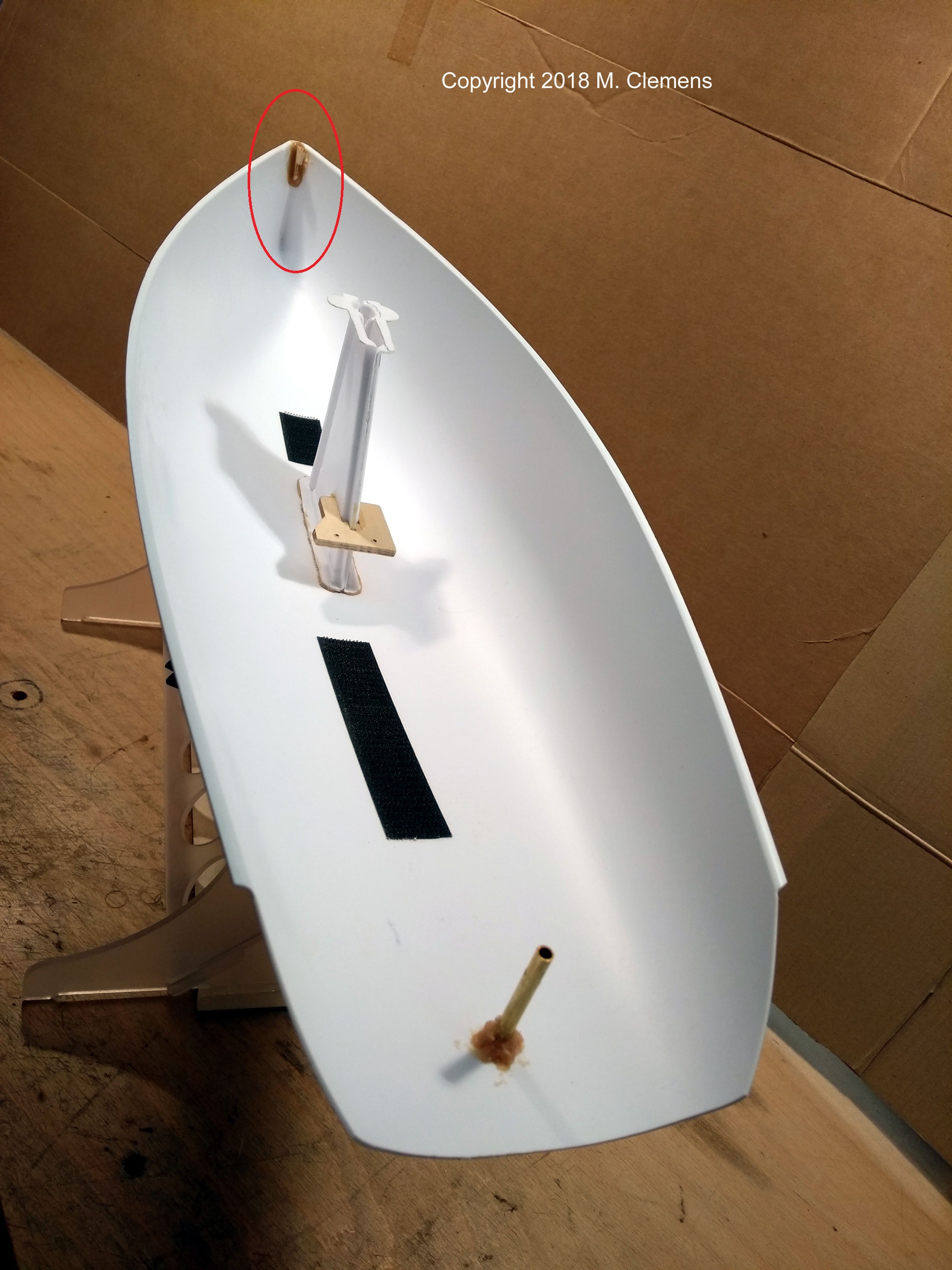

Hallo Thomas,
was du bisher hier gezeigt hast, sieht sehr akkurat aus, Respekt. Das letzte Bild mit der Lupe kann ich allerdings nicht ganz nachvollziehen.
Ob die Verklebung von Rumpf und Deck in den dargestellten Schritten von mir ist oder ob ich das vor zehn Jahren mal irgendwo so oder so ähnlich gefunden habe, weiß ich gar nicht mehr. Vermutlich eine Mischung aus beidem.
Einen Kommentar hätte ich:
Dass die Fockschotdurchführung etwas über das Deck hinaussteht ist eigentlich eine gute Sache. Ein Abschluss auf Deckshöhe würde den Wassereintritt bei viel Wind, beim Tauchen oder bei Regen fördern. Allerdings, wenn das Röhrchen zu hoch ist, keine Schräge oder gar eine Kante hat, kann sich die Fockschot daran festhängen, vorzugsweise bei killendem Vorsegel oder auch mal bei einer Halse.
Ein ringsum angeformter Kegel oder 4 bis 5 schräge Spanten können helfen, das zu verhindern. Natürlich ist das leicht auch nachträglich noch umzusetzen.
Der Durchmesser der Durchführung sieht auch etwas groß aus. Ich habe da immer ein Stück Kunststoff Bowdenzug Innenrohr eingesetzt. Das kann man mit etwas Wärme auch noch schön in Form biegen, um unter Deck die Richtung zum Servo vorzugeben. Ein einigermaßen dünnes und langes Röhrchen verhindert den Wassereintritt sehr zuverlässig und erhöht im Gegensatz zu einigen Befürchtungen die Reibung überhaupt nicht.
Jetzt noch zwei Fragen. Kannst du mal den Abstand der Drahtöse zum Bug messen und falls du eine Schieblehre hast die Materialstärke des Decks am Spiegel?

Hallo Thomas,
der Abstand der Öse vom Bug sah auf einem Bild sehr klein aus, deshalb meine Frage. 50mm ist aber etwa so, wie es sein soll.
Wenn das Deck auch noch 1mm Wandstärke hat, dann kann das Boot bei vernünftigem Zusammenbau schwerlich übergewichtig werden.
Am oberen Ende der Masttasche ist ein Wassereintritt in den Rumpf sehr unwahrscheinlich. Da muss ja eigentlich nur die ovale Mastöffnung richtig abgedichtet werden. Wenn Wasser in die Masttasche kommt, dann gießt man das nach dem Segeln einfach wieder aus, damit da drin keine Seerosen wachsen. Oder man hat vor dem Verkleben ganz unten eine Verbindung (Wasserablauf) zur Kieltasche gemacht. Der Hinweis kommt jetzt natürlich etwas spät :oops:
Die „über Kopf“ Methode beim Verkleben war genau richtig. Ich mache das auch so, aber anscheinend ist das in meinem Baubericht nicht rübergekommen?
Der Rumpf war auch bei der V2 deutlich länger als das Deck. Entscheidend ist, dass die Masttasche senkrecht eingebaut wird. Wenn dann noch ein Überstand da ist, einfach so lassen, Länge läuft.
Die vorgesehene Riggbefestigung habe ich mir noch nicht ganz genau angesehen. Auf den ersten Blick sah das vernünftig aus. Aber ich habe da so meine eigene Methode und kann damit ein Rigg in einer Minute wechseln.
Das Fockgewicht sieht aus, als wäre es etwas unterdimensioniert. Das wirst du später vermutlich noch feststellen. Beim Niederholer fehlt ein Silikonschlauche zur Sicherung. War der nicht dabei?
Schöner Bericht. Die festgestellten Schwächen werden mit Sicherheit weitergeben.

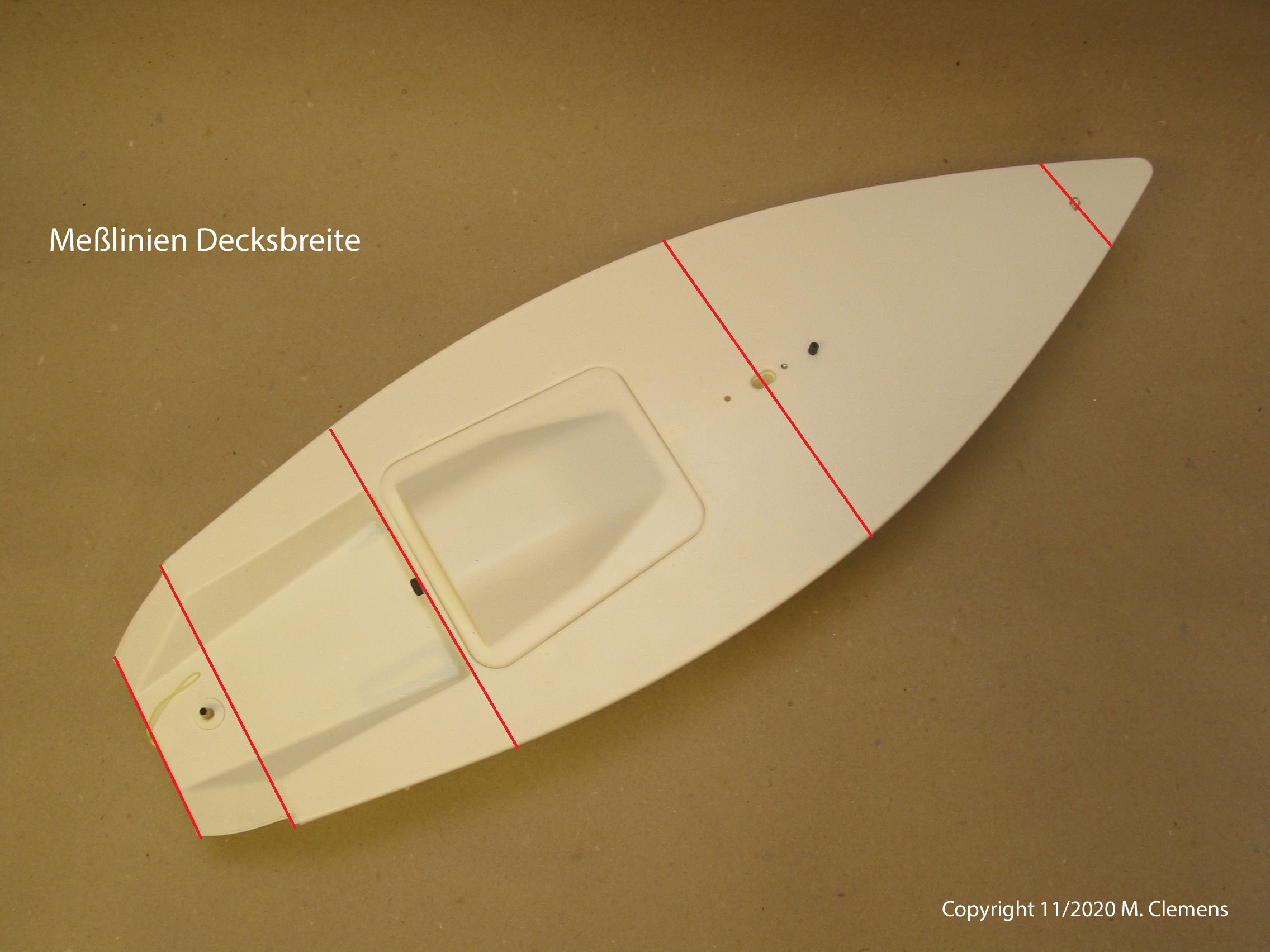

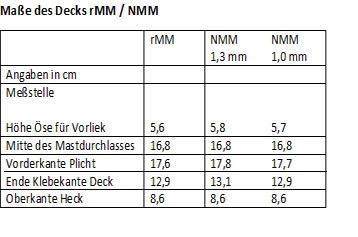

- Größe der Bauteile, hier Rumpf und insbesondere Decksbreite.
Mir liegen mehrere Rümpfe und Decks aus verschiedenen Produktionsserien vor.
Es hab Vorserie aus 1,3 mm ABS, 1. Produkt-Serie aus 1,3 mm ABS Material, 2. Produkt-Serie (kommt, ist in Vorbereitung) aus 1,0 mm ABS Material
- Zur Decksbreite
Ich habe eine rMM aus der "guten" Serie von Graupner, eine NNM 1,3 mm und eine NMM 1,0 mm gemessen. Das ergab folgende Tabelle:
An diesen Stellen habe ich die Decksbreite gemessen:
Bei den Rümpfen

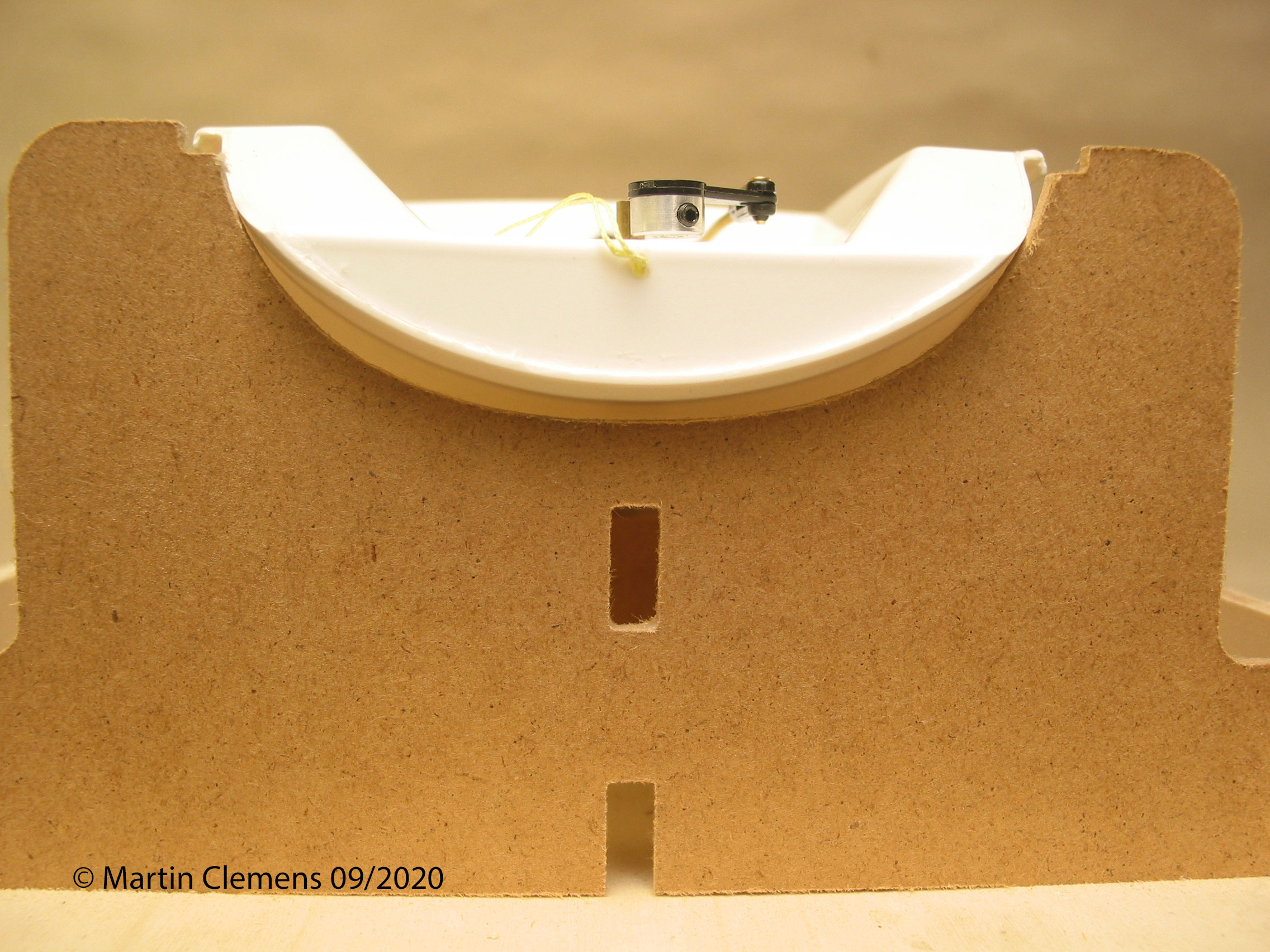

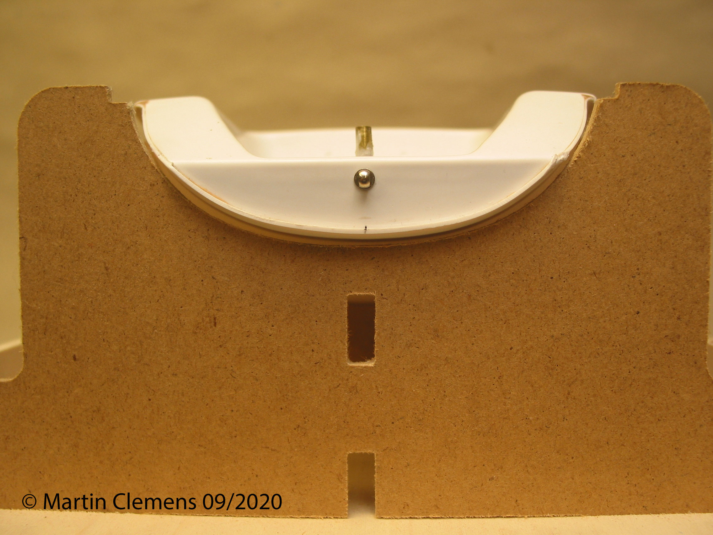

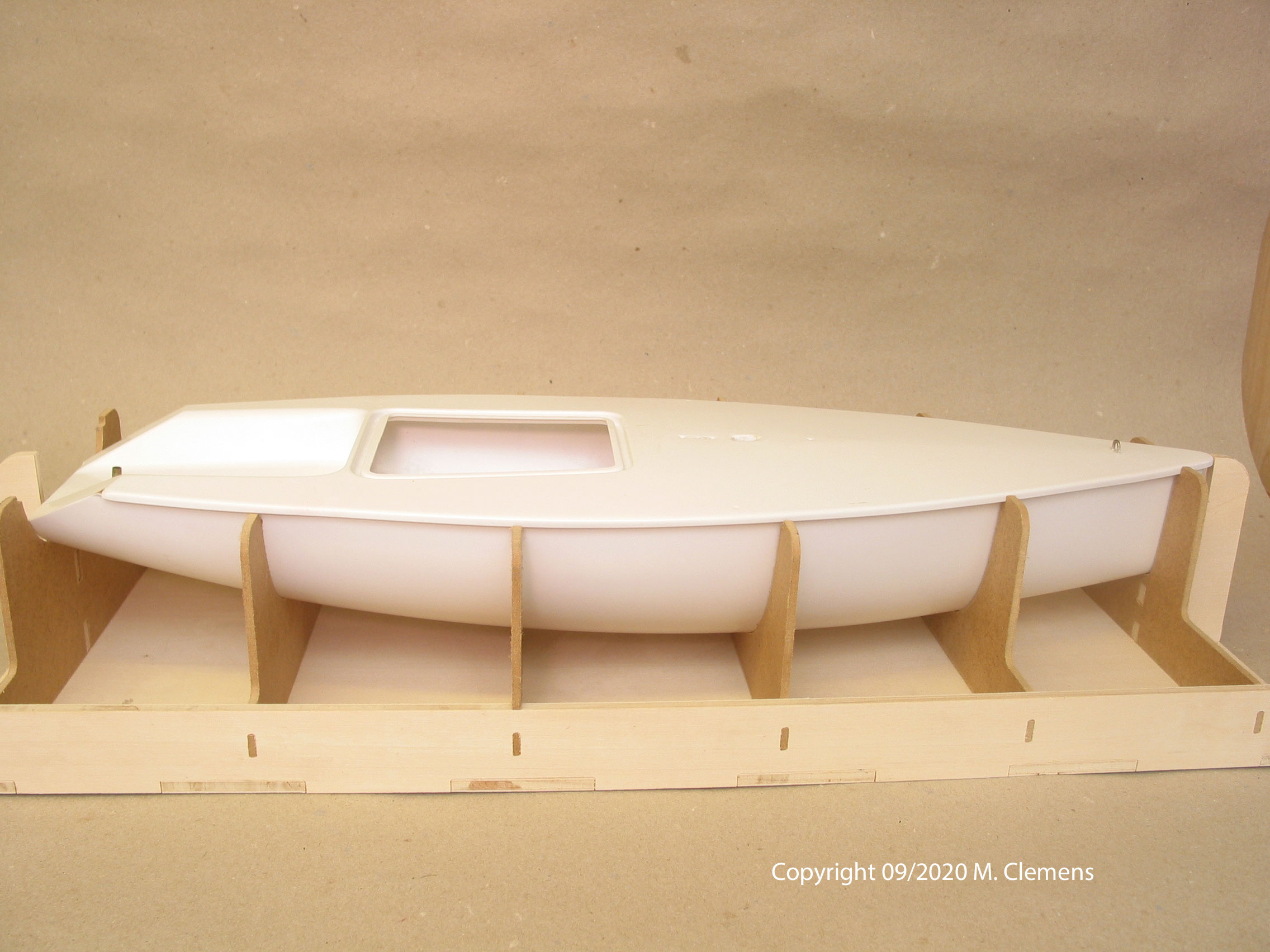

sind mir bisher keine gravierenden Abweichungen aufgefallen, was z. B. die Länge betrifft. Was die Rumpfform betrifft, so habe ich diese in einer Meßeinrichtung aus früheren rMM - Jahren überprüft. Bei der ARTR aus der Vorserie ist der Rumpf etwa der rMM entsprechend ausgefallen, lediglich am Heck ergab sich ein etwas breiterer und damit flacherer Verlauf.
Meßeinrichtung
Heck rMM 2014
Heck NMM
Ich werde in Kürze eine aktuelle NMM Kit bauen und darüber berichten, dann auch über die Rumpfform.

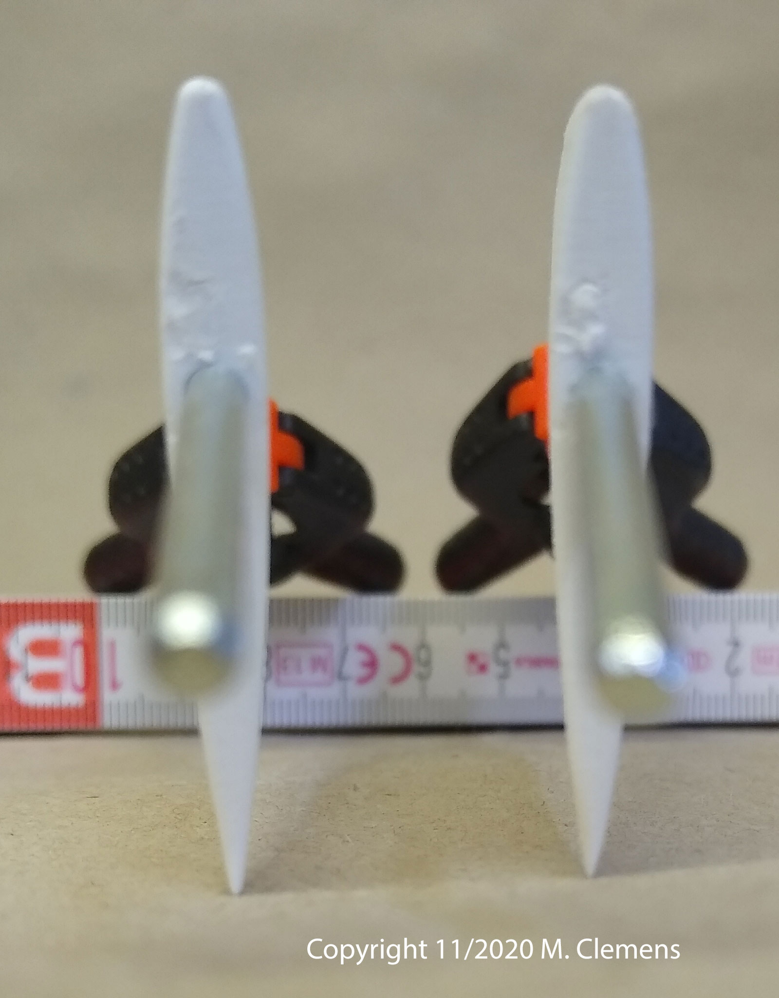

kann man bearbeiten. Ich habe dazu (etwas robuste Vorgehensweise) mal einen Schwingschleifer mit Schleifpapier Körnung 120 benutzt, um Änderungen zu erzielen, das ging relativ gut. Fotos von der unbearbeiteten und der geschliffenen Oberfläche konnten die Strukturen leider nicht sichtbar machen. Die Profiländerung sieht man aber schon:
Die Fotoqualität ist bescheiden, rechts das "schnell mal" bearbeitete Ruderblatt - das muss natürlich noch besser und feiner beschliffen werden. Auch eine Verdünnung der Ruderblatt - Hinterkante dürfte möglich sein. Das Profil der Kielflosse dürfte auf diese Weise ebenfalls zu bearbeiten sein. Kiel und Ruder werden im Spritzgußverfahren aus ABS, gemischt mit Glasfaser hergestellt.

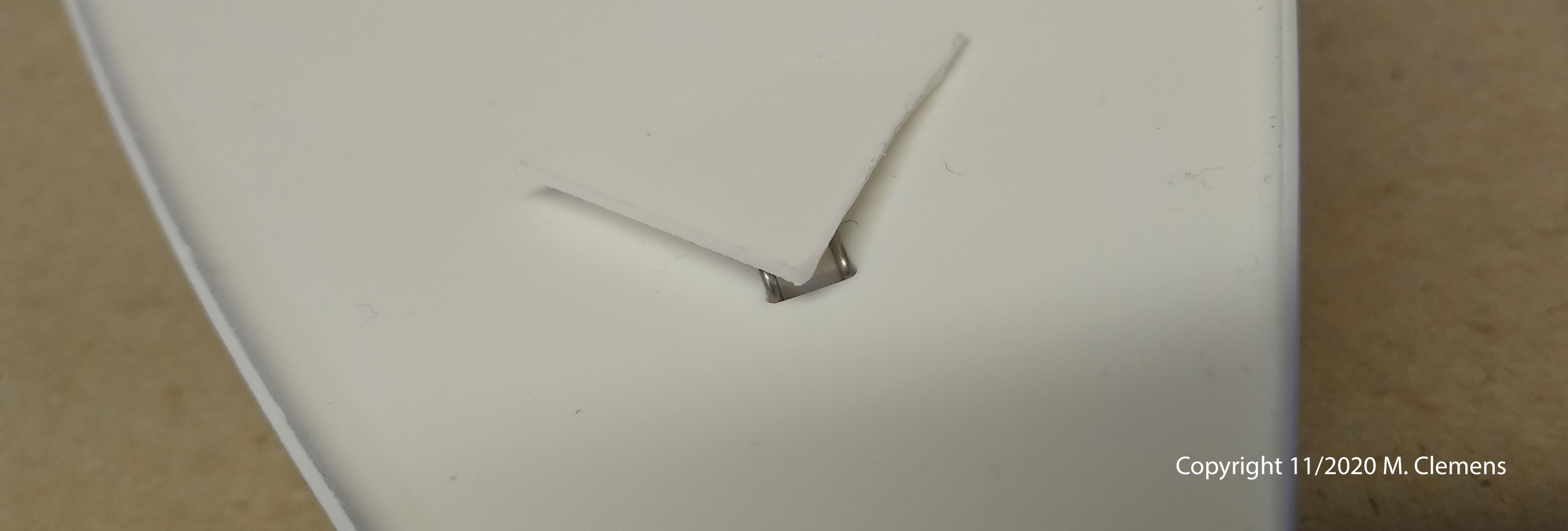

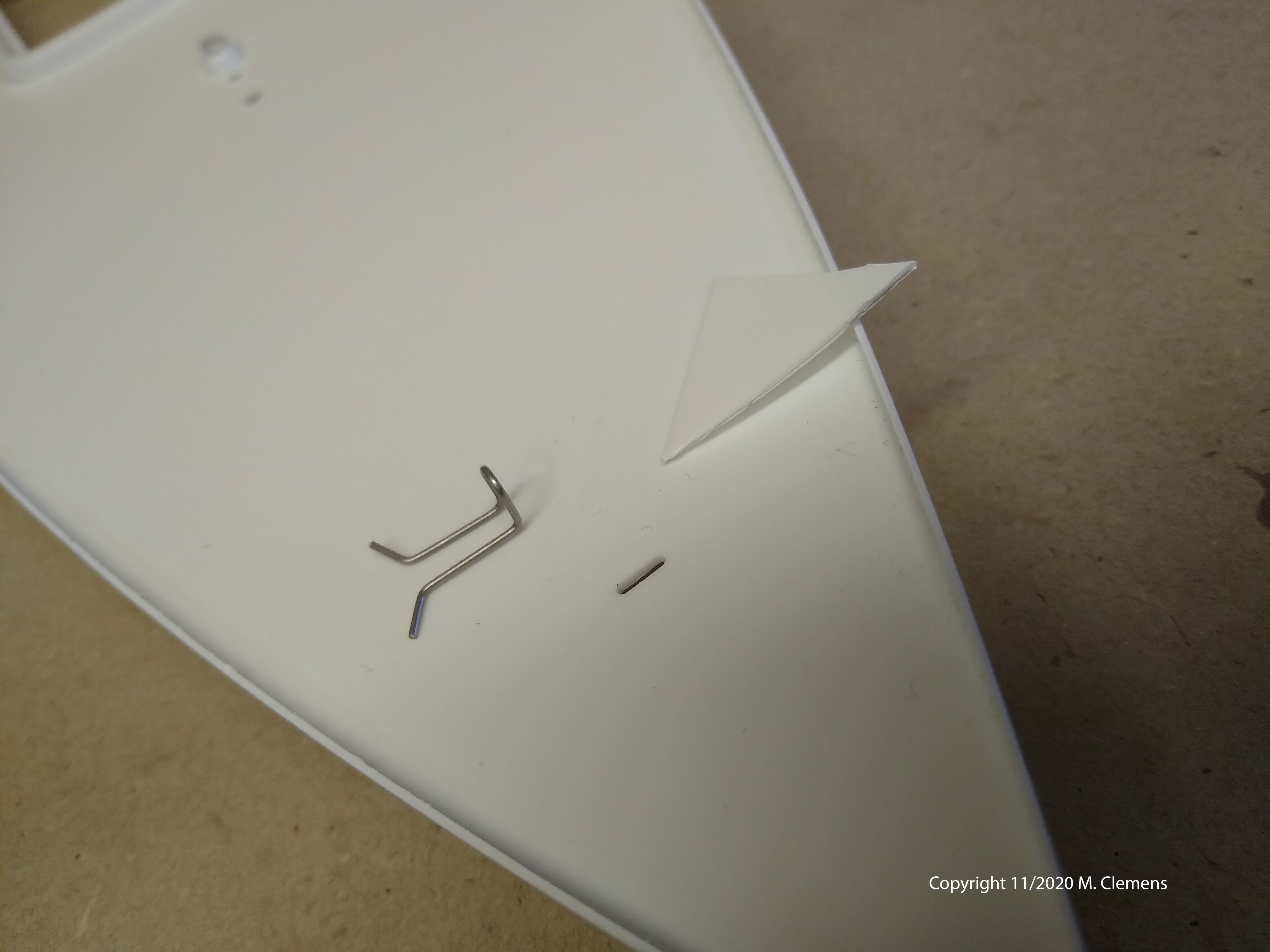

- Bugverstärkung
Die wurde seinerzeit konzipiert, nach meinen Erfahrungen ist die nicht zwingend erforderlich. Man kann sich also den Zusammenbau vereinfachen, einen Klebepunkt in der Bugspitze setzen und die Fixierung der Öse für die Fockbefestigung anders einbauen:
Verstärkung Bugspitze
Geänderte Öse
Mit ABS-Rest verkleben.
Das ganze mit Stabilit Express o. ä. fixiert und fertig. Zugbelastungen sind überschaubar. Wer sich Sorgen macht, kann eine Zugentlastung (CFK - Röhrchen in den Rumpf) einbauen.

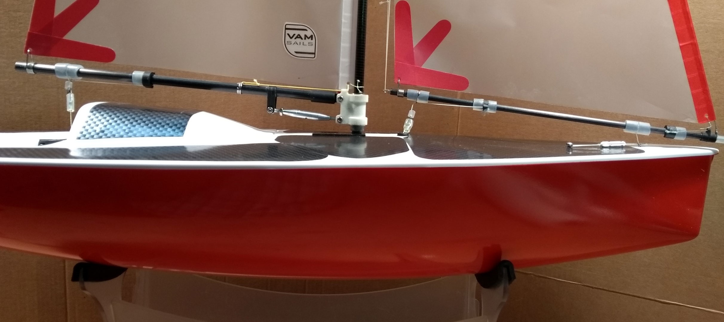

- Schotführung u. ä.
Das Problem der rutschenden Klemmen für die Schoten usw. auf den Bäumen gibt es schon recht lange. Die Verwendung / ergänzende Verwendung von Silikonschlauch ist ein probates Mittel.
Und die Schotführung gemäß Bauschritt 64 der o. g. Anleitung ist unpraktisch - sie wird mit der in Kürze anstehenden Überarbeitung der Anleitung geändert empfohlen.
So soll das demnächst aussehen.
