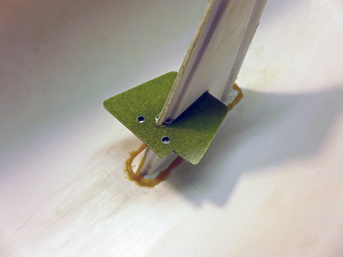

Schau dir mal folgendes Bild an der Hilfsplatte an der Kiel-Mast-Tasche. So wird es aktuell mit den Bausätzen ausgeliefert.
Wichtig ist dabei das Stabilit unter dieses kleine Stück kommt. Verkleben, ausrichten und dann auf den Kopf stellen zum austrocknen.

Besten Dank für das Bild und den Tipp Marcus!

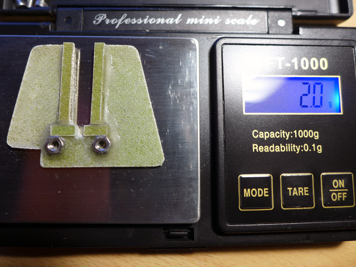

Ich dachte mir nur, etwas mehr Auflagefläche könnte von Vorteil sein. Ein großes Gewichtsproblem habe ich mit dieser Montagehilfsplatte zusammen mit den beiden Muttern wohl nicht. Da jetzt Material weg zunehmen wird nicht viel bringen und auf die beiden Muttern möchte ich nicht verzichten: mit Schneidschrauben wird das nix.

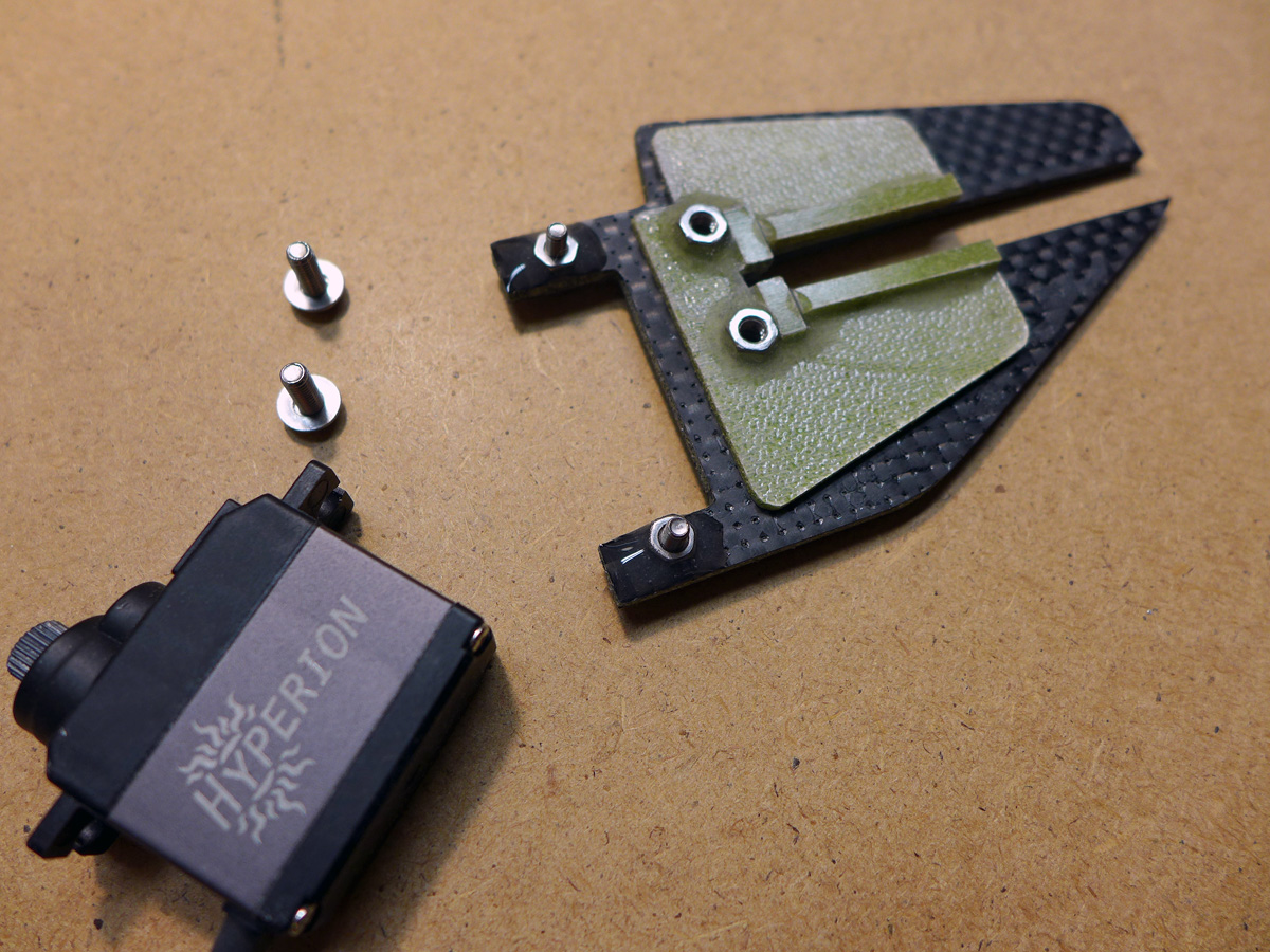

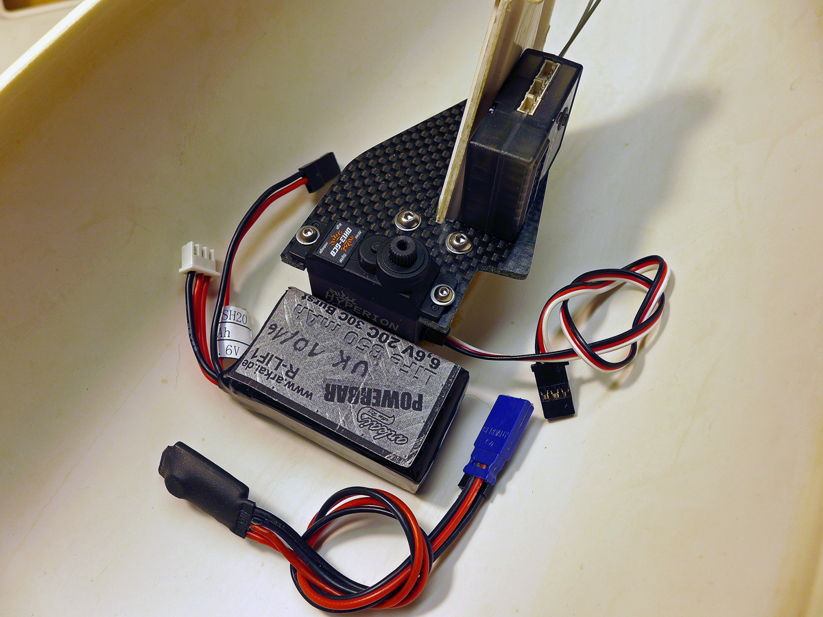

Dann habe ich den Tipp von Marcus umgesetzt: der Segelservo ist jetzt weiter nach vorn in Richtung Kiel- Masttasche gewandert.
Servoboard neu.jpg (421.02 KiB) 7191 mal betrachtet

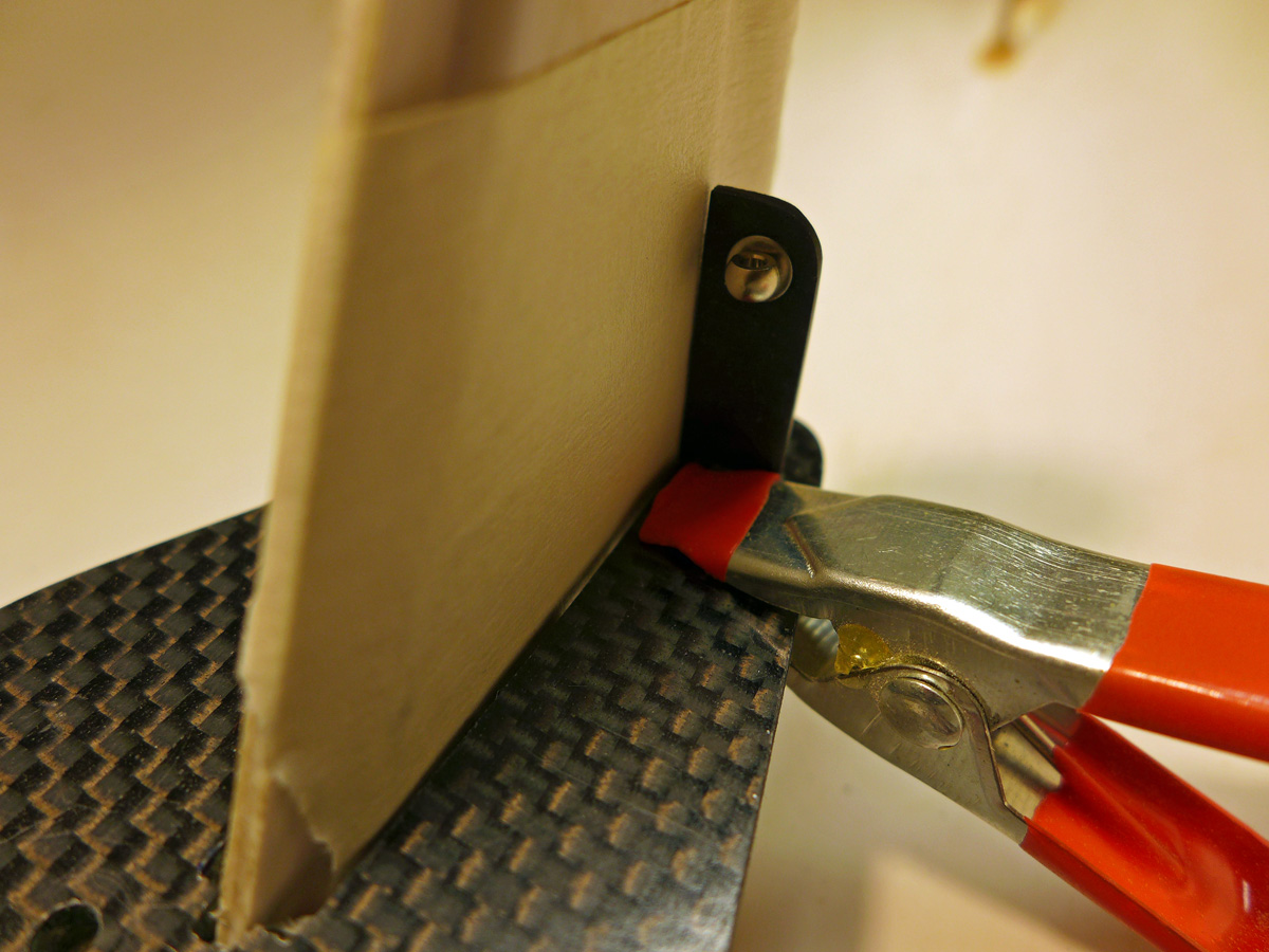

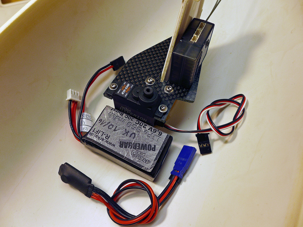

Die Hilfsplatte ist jetzt mit Stabilit an die Kieltasche angeklebt:
Hilfsplatte geklebt.jpg (296.67 KiB) 7178 mal betrachtet
und das Servoboard ist daran befestigt. Akku und ein viel zu großer RX haben schon mal provisorisch ihren Platz eingenommen und im Rumpfboden liegt der Magnetschalter.
Servoboard fertig.jpg (425.45 KiB) 7178 mal betrachtet
Gruß Uwe

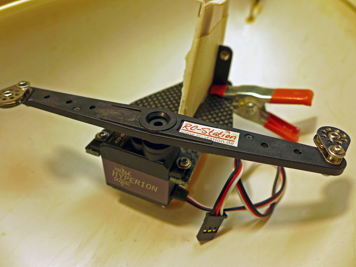

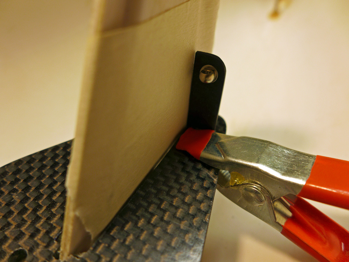

Für die Anbindung der Fockschot habe ich einen kleinen CFK-Winkel mit einer M2 Augenschraube an das Servoboard geklebt.
Hier die Ansicht mit dem Doppelservoarm. Dazu habe ich gelesen: man sollte die rechte Rolle etwas in Richtung Mittelachse, sprich nach innen versetzen, damit die Fock nicht ganz so dicht geholt wird wie das Groß.
Gruß Uwe
