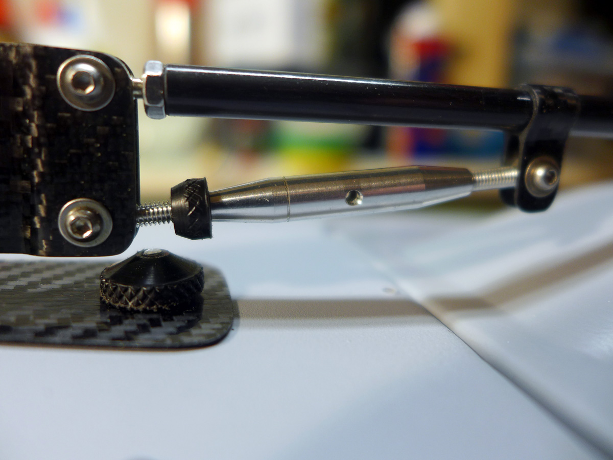

Ich bekam einen Hinweis: da sich Stahl oder auch Edelstahl mit Alu langfristig etwas beißt habe ich mir eine kleine M 2,5 Rändelschraube aus Kunststoff gedreht. Somit dürfte sich da durch Korrosion nix mehr festsetzen:
LG Uwe

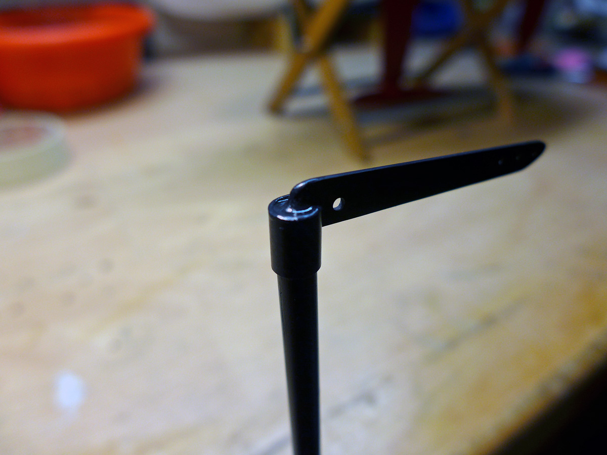

Und auch die Verklebung des Auslegers hat gut gefunzt: UHU Endfest mit etwas Kohlemehl angedickt sieht gut und rabenschwarz aus und hält bombig:

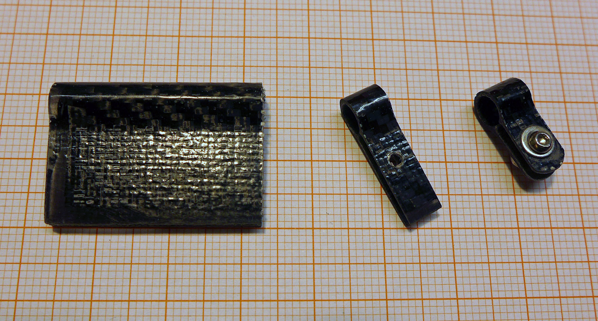

da ich für die RG-65 und auch hier für die MM gerne einen Großbaum mit nur 5 mm Durchmesser verwende, muss ich mir die Klemmwinkel für Segel- und Schotanschlag selbst anfertigen. Dazu habe ich aus unserem Netzwerk einen Rohling aus CFK zur Verfügung, den ich mir auf 6 mm Breite säge. Mit der Feile wird die innere Verbindung in der Rundung aufgetrennt und das Teil ist dann mit einer M2 Schraube und Mutter klemmbar:
Gruß Uwe

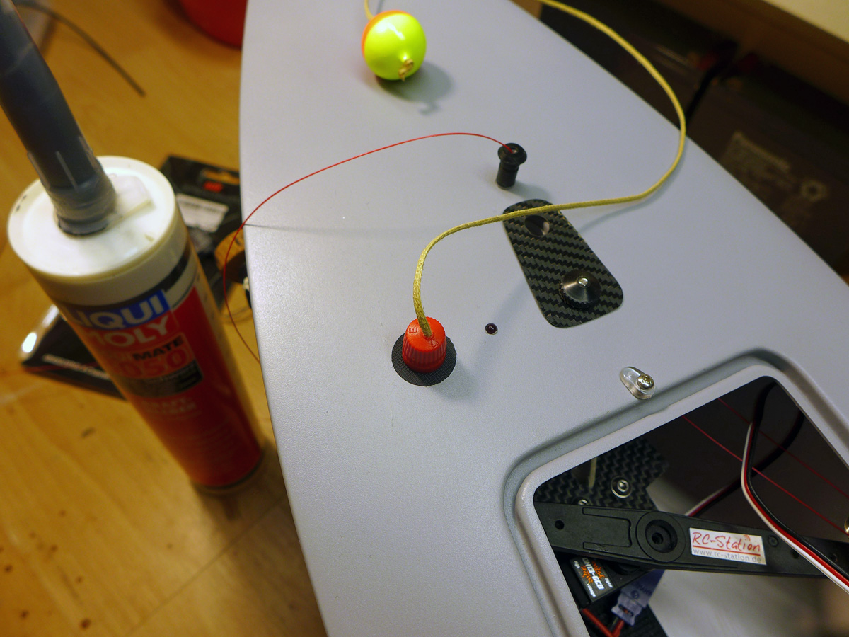

Den Magnetschalter habe ich mit einer kleinen Raupe MS-Polymerkleber um die Verstärkungsmutter herum unter das Deck geklebt. Der runde Patch aus Nummertuch zeigt mir die Lage für den Magneten. Rechts daneben seht ihr die 3mm Blink-LED zur optischen Einschaltkontrolle :
LG Uwe
Verfasst: 14.02.2017, 21:44
von Classic
Perfekt Uwe,
was ist MS-Polymerkleber, :?:
Gruß Thomas
Verfasst: 14.02.2017, 22:09
von Uwe
Hallo Thomas,
MS-Polymer ist der Kleber und Dichtstoff für KFZ-, Boots-, oder Apparatebau usw. schlechthin. Was man nicht Schweißen oder Nieten kann wird damit einfach geklebt. Befrage dazu gerne mal die Tante Google...)
Gruß Uwe
