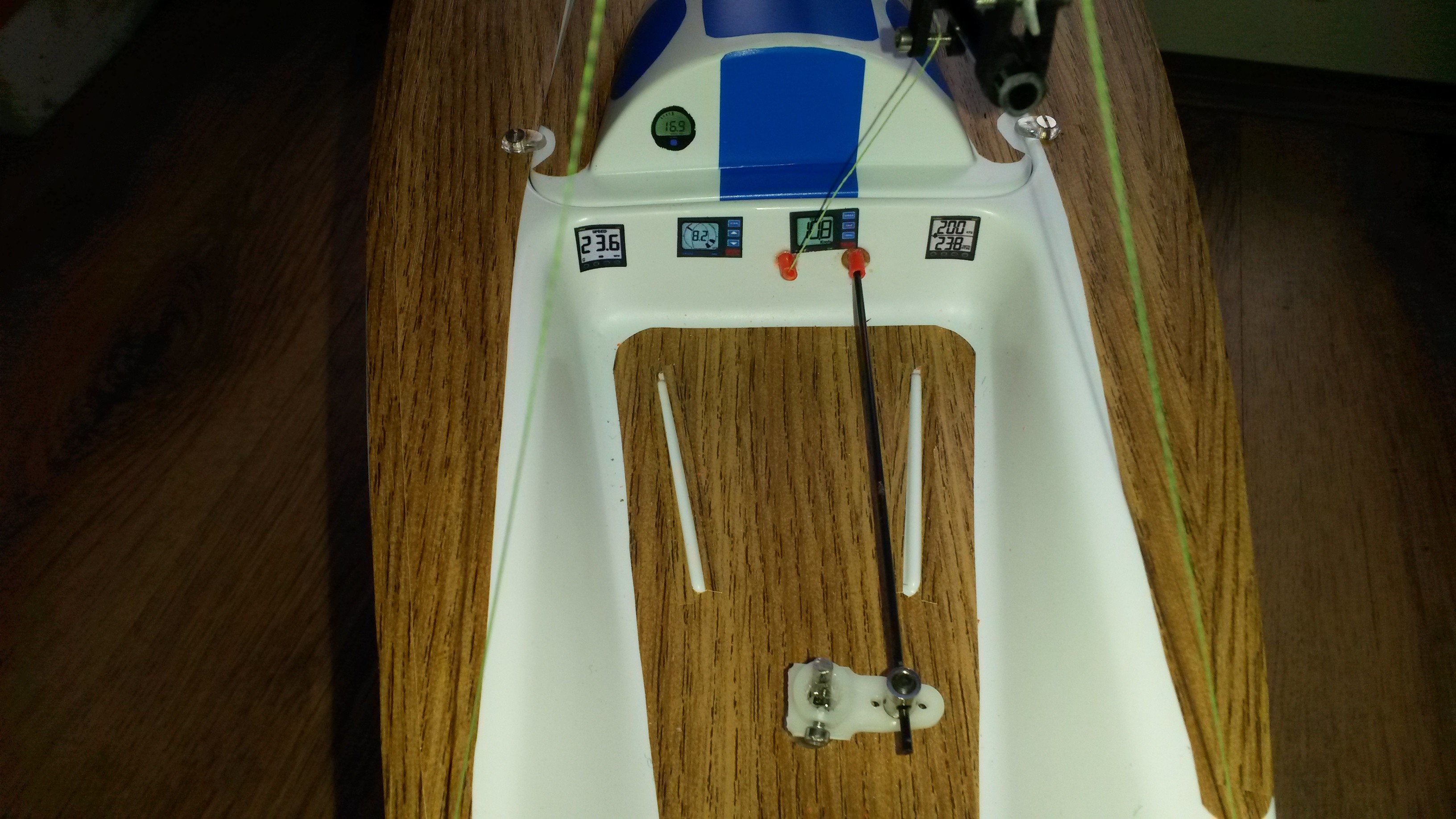

Sooo,
noch ein paar Worte zur Ruderanlenkung.
Die Muttern müssen gesichert werden.Bei mir mit Lack.

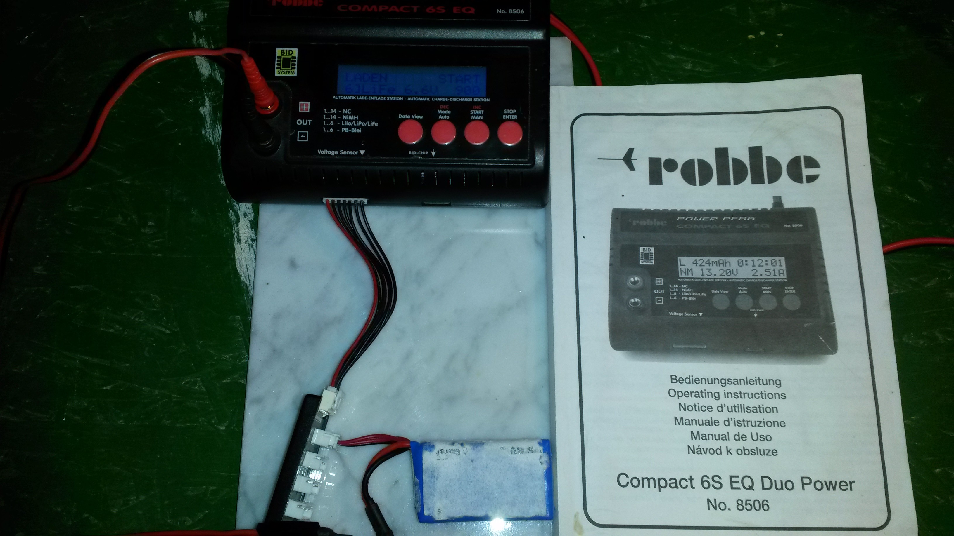

Hallo Uwe,
da ich auch zwei Elektrosegelflugmodelle betreibe ,kommt man nicht an der neuen
Akku Technik vorbei.
Bei meinen Ladegerät muss man genau wissen was eingestellt wird.
Ich lege das Akkupack auch immer auf eine Marmorsteinplatte und
kontrolliere den Ladevorgang. :!:

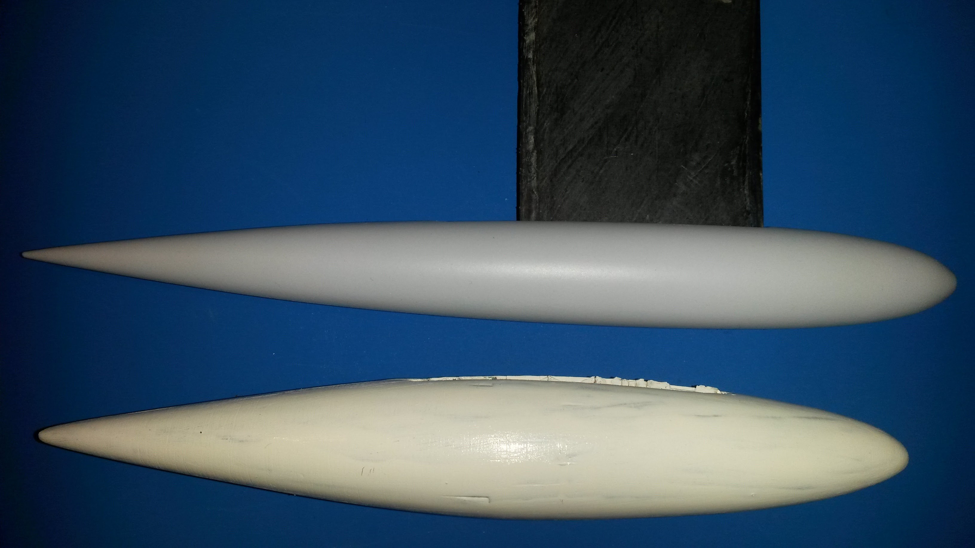

Sooo,
heute ist das Gewicht von Uwe angekommen.
Das obere von Uwe wiegt 380g,das untere ein Eigenbau wiegt 520g.
Das untere Gewicht werde ich noch auf hübschen. ;)

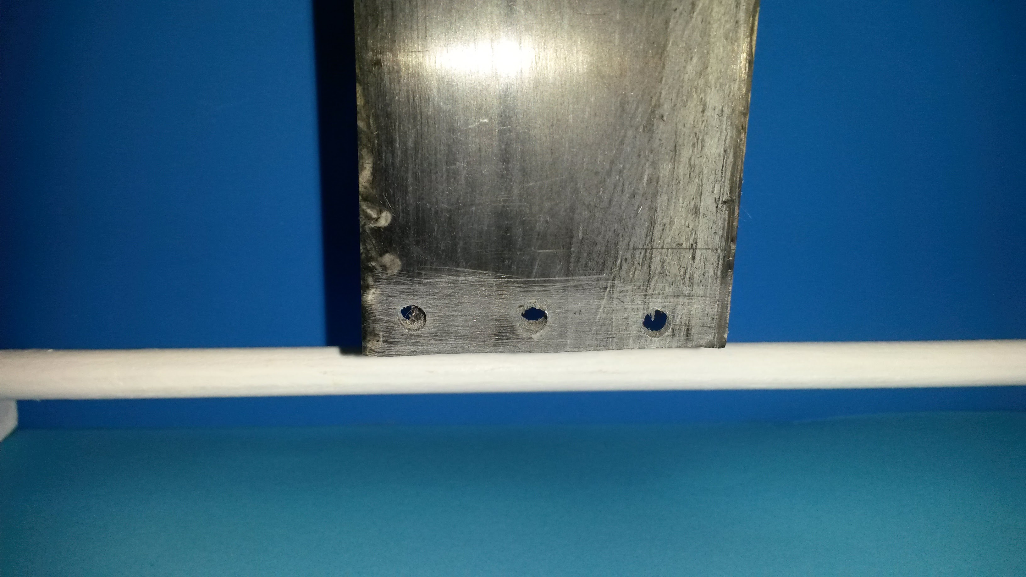

Sooo,
beim Zusammenbau werde ich von einer Verstiftung absehen und die Finne mehrmals durchbohren und somit verblocken.
Die Gewichtsnase wird 2° angestellt.

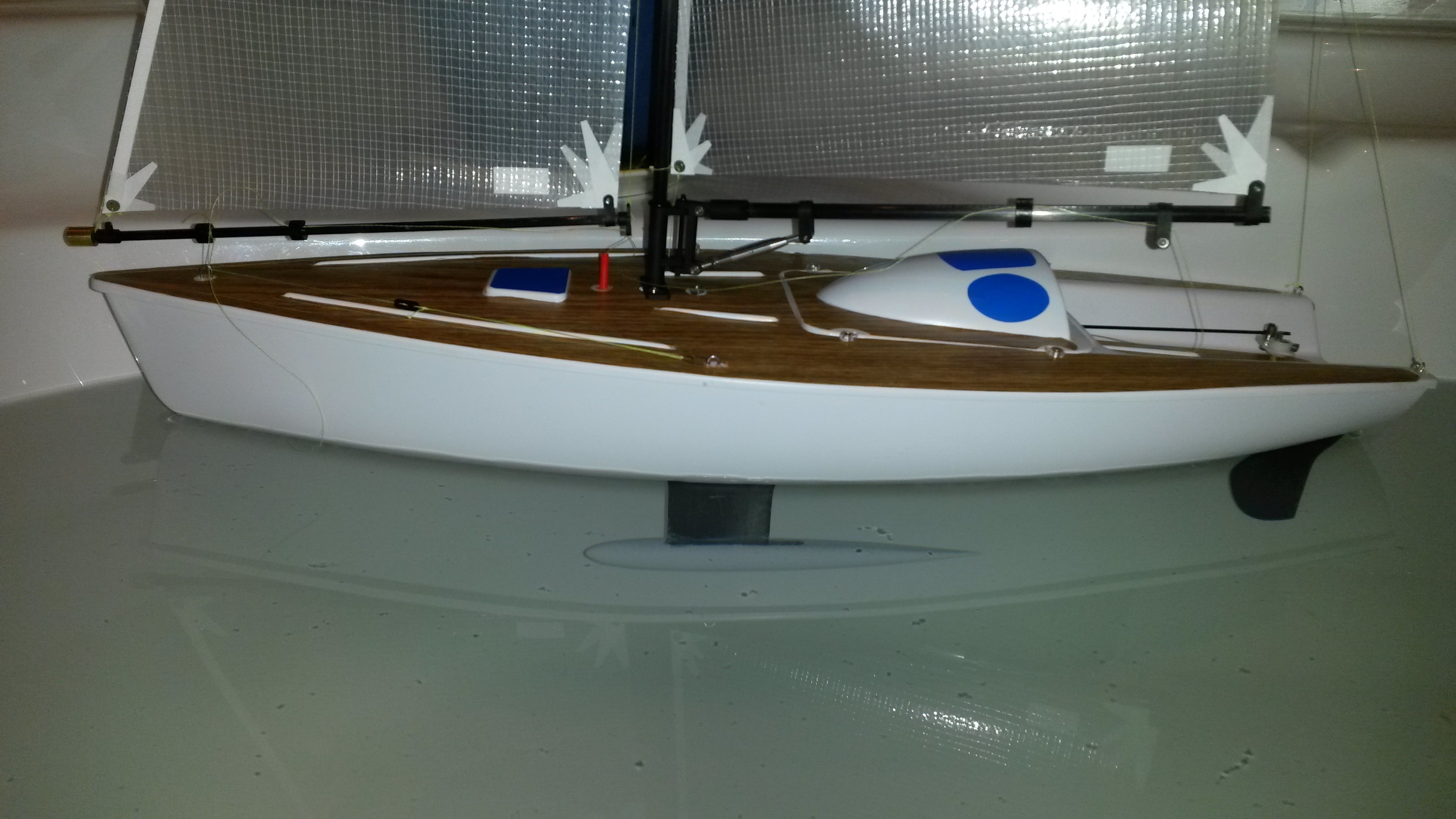

Sooo,
der Schwimmtest,bei 890g segelfertig.
Der Bug und das Heck liegen fast im Wasser(nach dem Lackieren ist das Perfekt).
