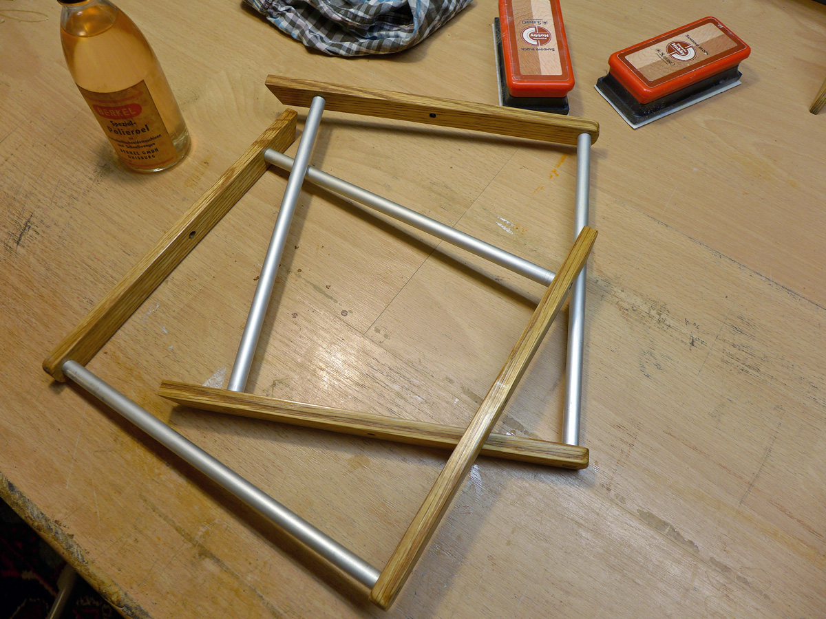

der Winkel für die Standfläche fehlt auf dem Bild noch, den habe ich vorhin ermittelt und zugesägt.
Und nein, das ist kein Geschicklichkeitsspiel sondern ein fertig verleimter Bootsständer! Das Holz wird jetzt noch mehrmals geölt und dann kommen die Gurtbänder dran.

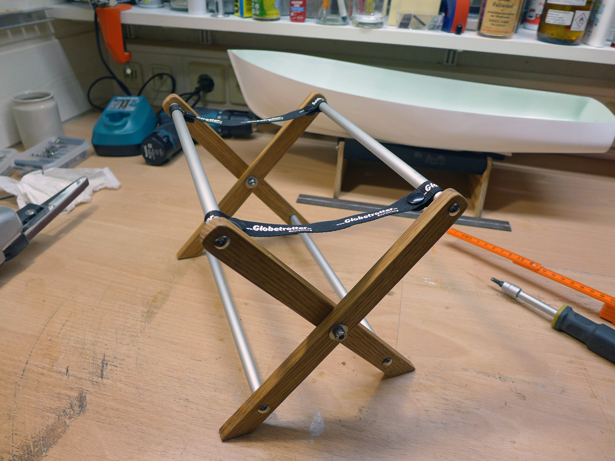

Der Bootsständer für die Mongoose ist jetzt fertig und er ist so klein, dass ich ihn vorerst nicht zusammenklappen werde. Ich habe ihn mit den Stoppmuttern erst einmal festgesetzt und die unteren Fangbänder weggelassen.
- Ständer Eiche #5.jpg (367.39 KiB) 8211 mal betrachtet
Gruß Uwe
Verfasst: 19.01.2017, 00:07
von Marcus_S
Hallo Uwe,
Der gefällt mir Sehr Gut. Zieh die Kappe.
Verfasst: 19.01.2017, 00:26
von Uwe
Vielen Dank für dein Lob Marcus!

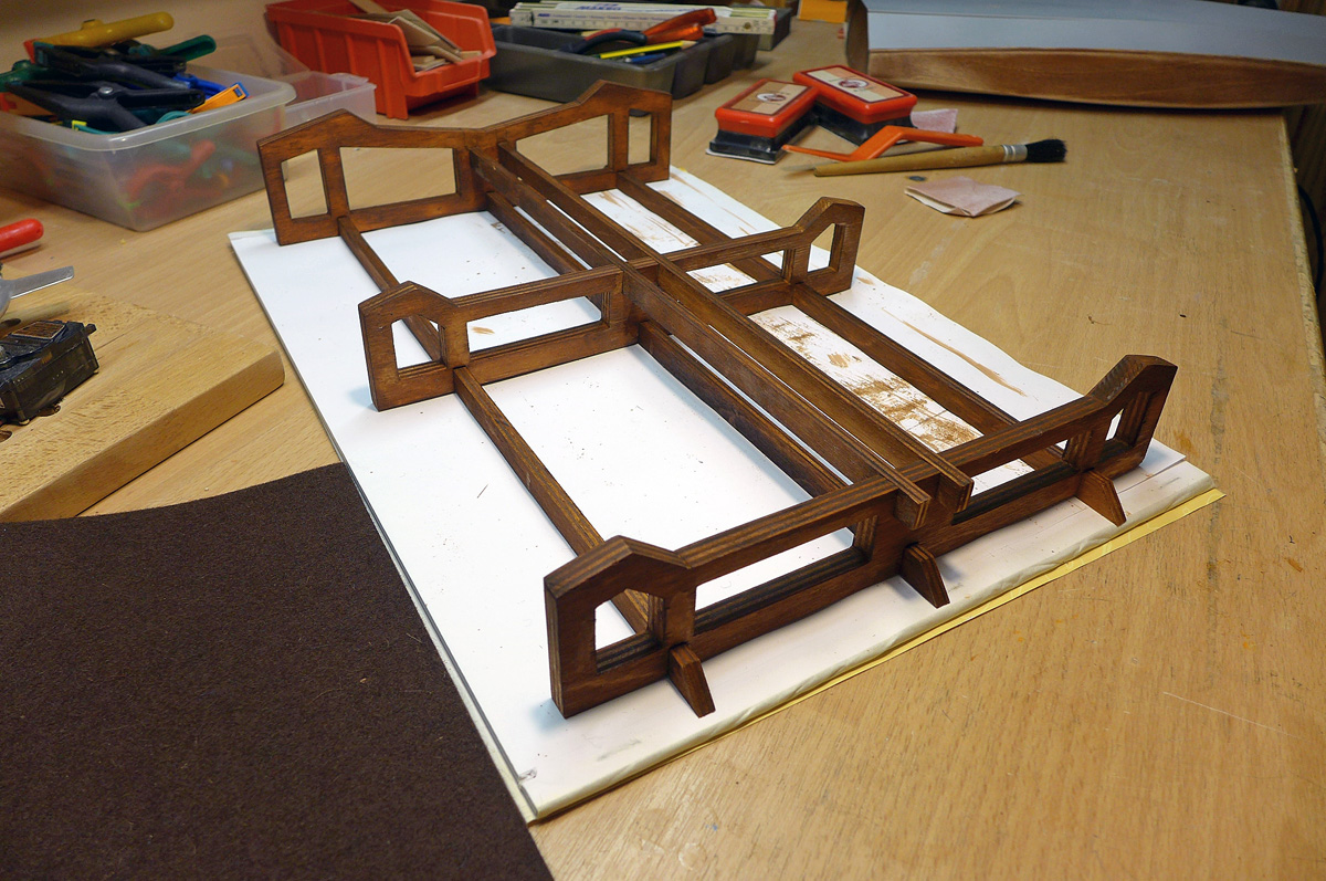

Ich finde diese Konstruktion ist viel transparenter als der Bootsständer aus den MM-Baukästen. Für mein 152VO Rennboot habe ich seinerzeit einen klassischen Bootsschlitten aus 9 mm Multiplex gebaut. Die Auflagen waren dann Streifen aus braunem Filz.
Ein schönes Boot braucht auch einen schönen sauberen Ständer: meine ich.

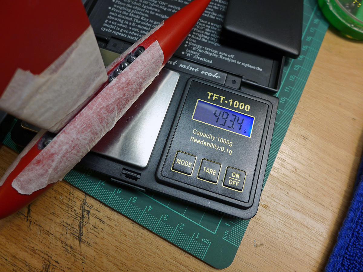

gestern habe ich das Kielblei provisorisch befestigt und die richte Lage mit dem Badewannenschwimmtest ermittelt. Dann vier Stück 3 mm Löcher unten in Reihe in die Finne gebohrt damit das UHU Endfest schön schlüssig greifen kann. Diese kleinen Bleikugeln aus der Angelkiste meines Sohnes bringen noch mal 10 Gramm oben drauf. Die klebe ich jetzt auch mit Endfest ein und kann dann morgen für die finale Lackierung spachteln.

Ja, ich habe die Lage auch so ausgependelt, dass der Bug etwas freier kommt als das Heck. Bei mir taucht die Bugspitze nicht ganz ein und ich hoffe da nix falsch gemacht zu haben.
Meine Finne da vorn wiegt keine 20 Gramm und jetzt sind noch 10 Gramm durch die Bleikugeln nach achtern gewandert. Ich denke, das sollte für ein Spaßboot soweit ok sein und mir etwas Freude bereiten. Ach ja: der Akku war beim Lagetest auch noch ganz vorn.

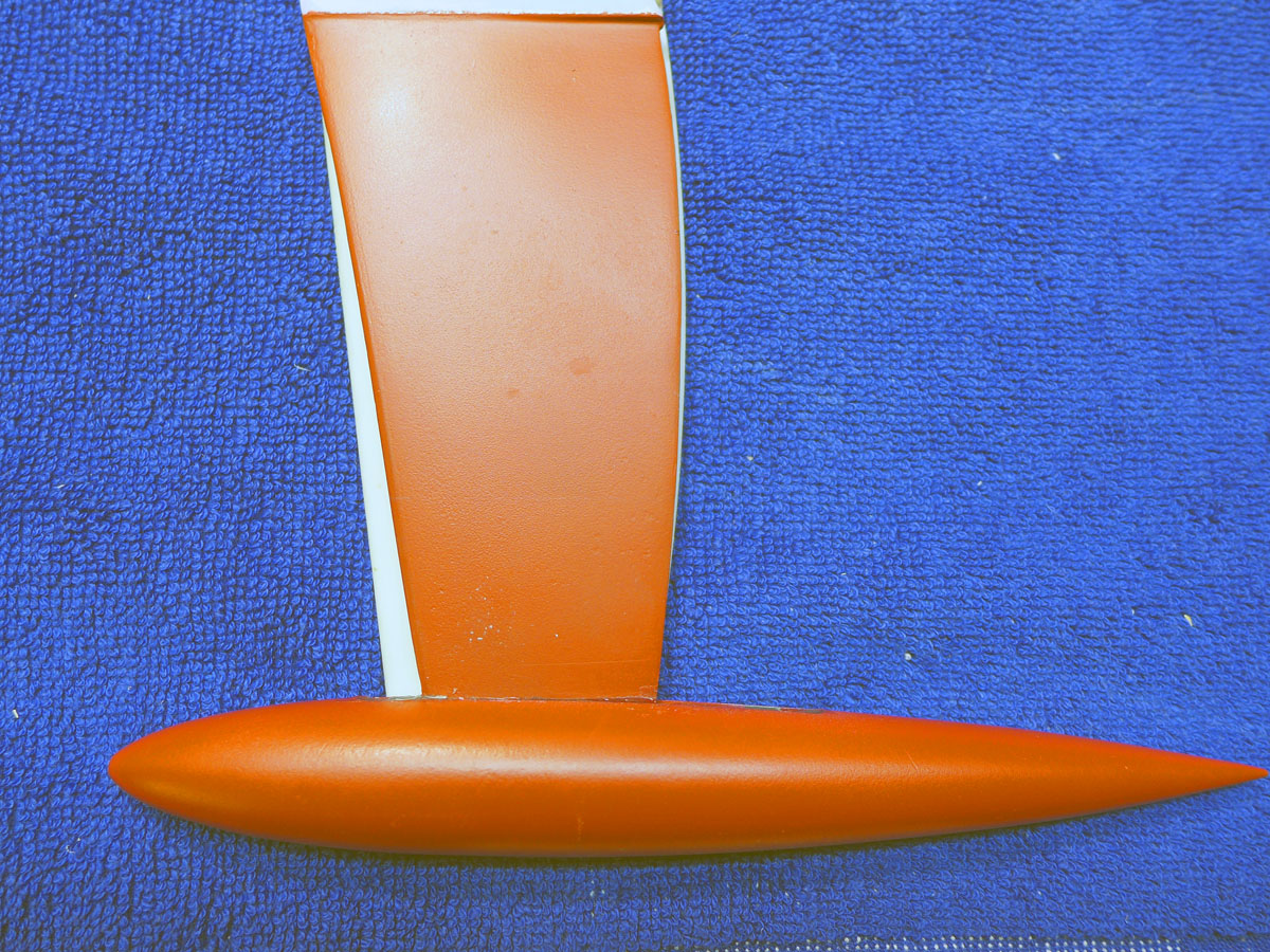

Das Thema lies mir keine Ruhe und ich habe schon ein wenig an mir gezweifelt. Aber nun habe ich den Fehler gefunden: meine leichte CFK-Finne hat eine etwas modifiziertere Form als das Original.
- Finne.jpg (403.38 KiB) 8089 mal betrachtet
