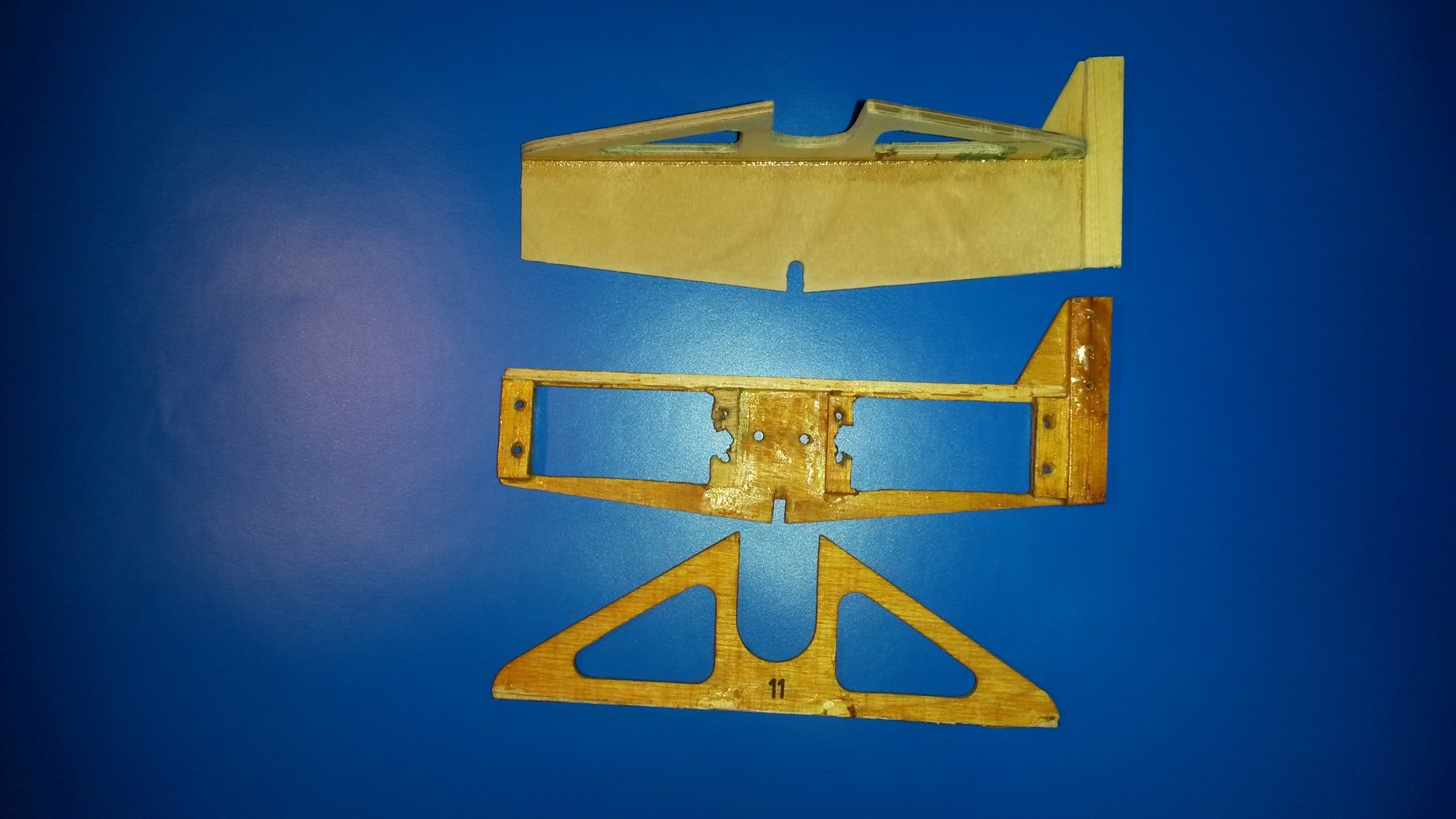

Sooo,
Bauteile 10 und 11 der Servoträger,aus 2mm Flugzeugsperrholz und einer Kieferleiste für den
Schotholepunkt gefertigt.
Die Servoaufnahme wird später erfolgen.

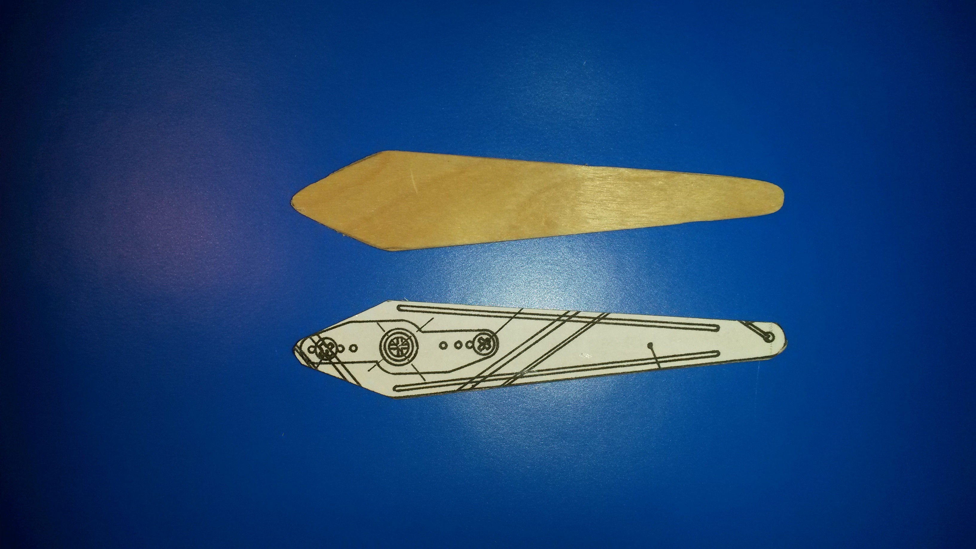

Sooo,
der 1 zu 1 Generalplan ist super.Ich kann, außer die ABS Teile, alles entspannt nach bauen.
Hier der Arm zur Segelverstellung. Flugzeug Sperrholz 7-fach 2 mm stark.
Bis dann Thomas

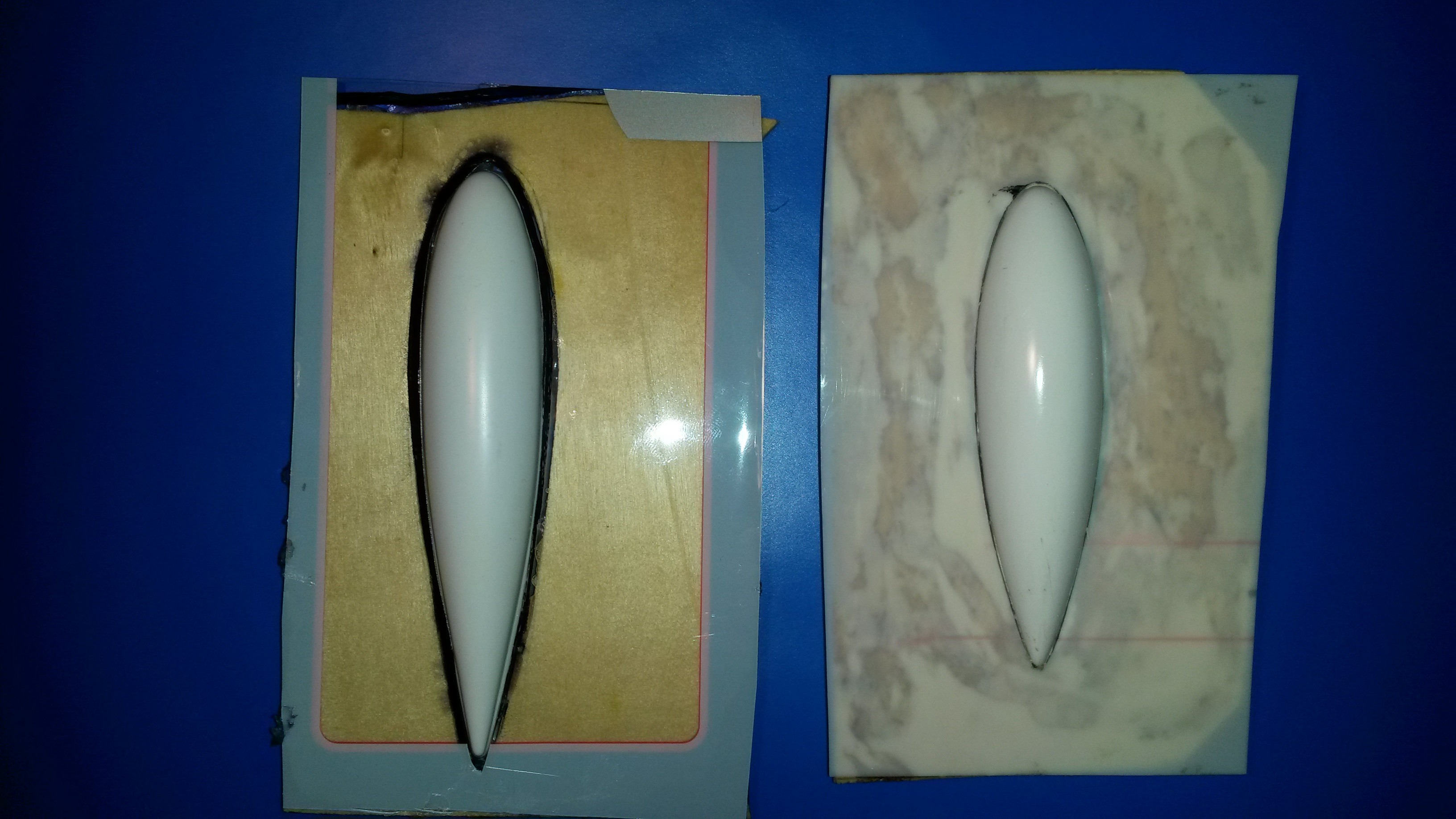

heute habe ich mich mit dem Ballast beschäftigt.
Es gibt zwei Ausführungen.Die alte Version rechts im Bild, ist etwas Kleiner.
Das neue Design,links im Bild, scheint größer zu sein.

Verfasst: 27.11.2016, 09:22
von Marcus_S
Hallo Thomas,
Ich empfehle dir die Plastikteile wegzulassen. Einfach die Kielbombe vernünftig an den Kiel kleben.
Dann mit Pattex 2K überstreichen und schleifen. Wichtig hier der Übergang von Kielgewicht an den Kiel.
Anschließend Lackieren und wiederum mit 2000er Schleifpapier anschleifen. Dies auch für den Rumpf empfehlenswert.
Die Plastikteile sind Unterschiedlich zwischen Klassik MM und rMM, weil man die Form des Bleigewichtes geändert hat.
