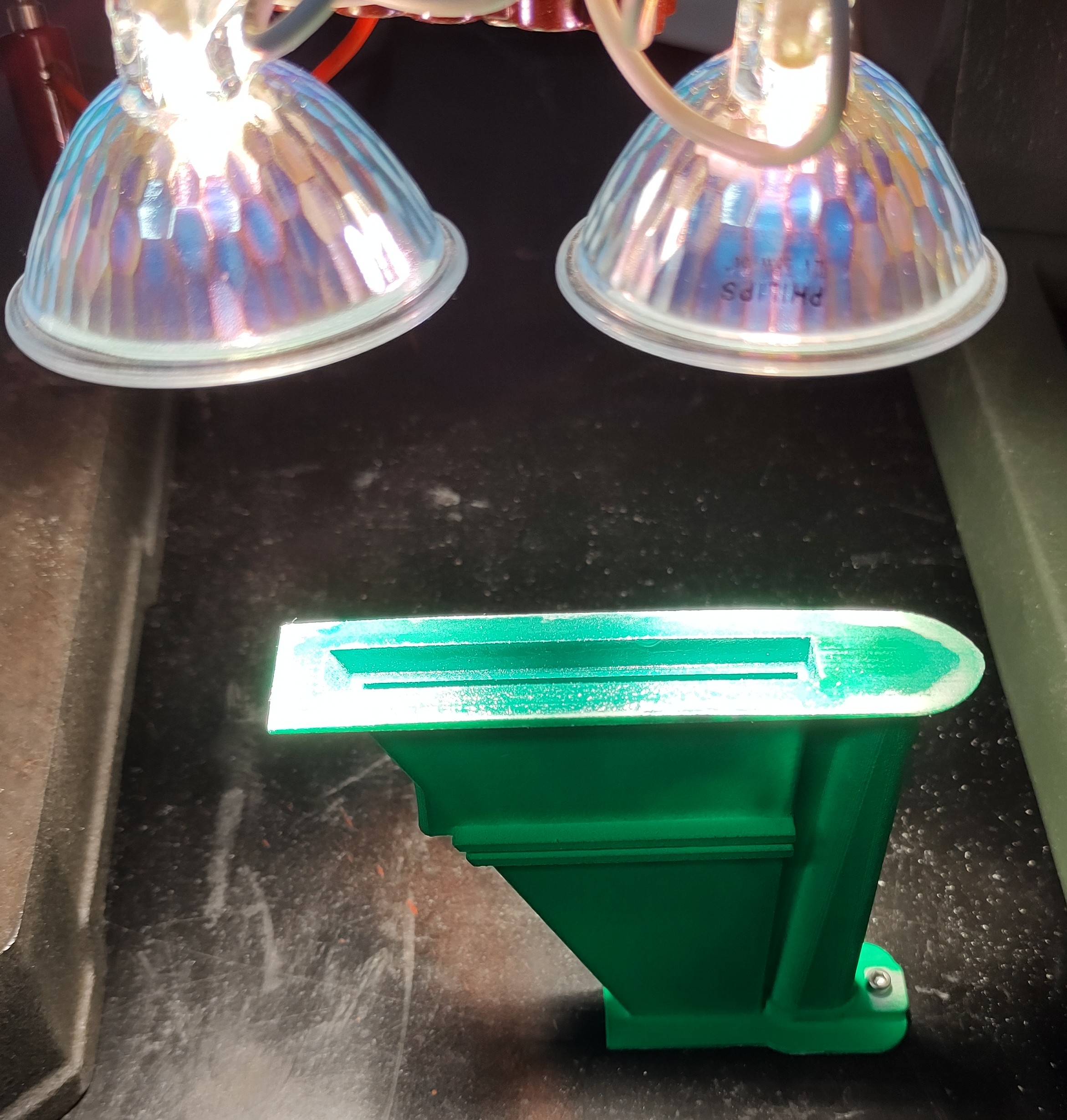

Bei den Arbeiten mit Sekundenkleber an den verschiedenen 3D Druck Teilen ist mir aufgefallen, dass diese den Kleber ja aufsaugen, wie ein Schwamm.
Daher hatte ich die Idee, dass ich die Kielbox zunächst mit UHU Plus tränke. Ganz dünn auf die Klebefläche verteilt, und unter die Wärmelampe :D
Das kann jetzt mal schön einziehen.

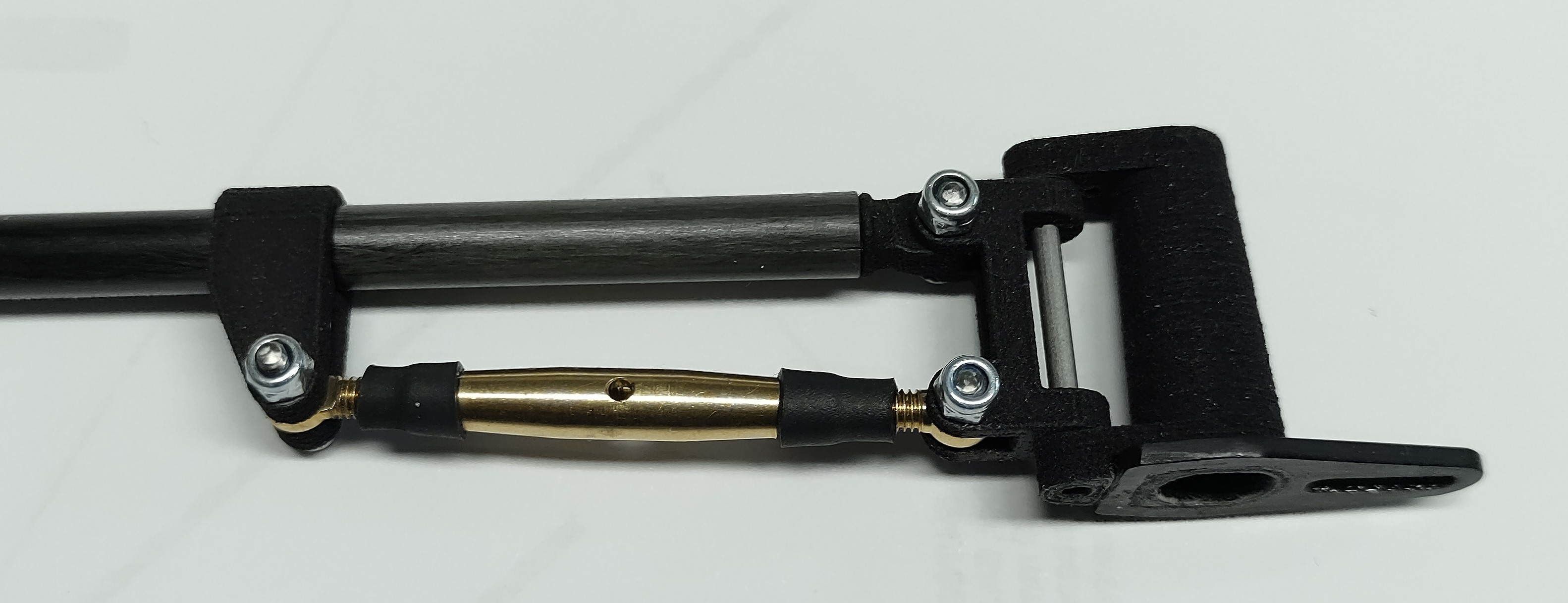

Und dann habe ich noch den Lümmel und Großbaun fertig gemacht. So wie auch schon @Andi62 habe ich am Spanner des Baumniederholers das eine Auge auf 2mm dünner gefeilt, damit Teil 27 auf dem Baum klemmen kann. Selbst wenn das später noch geklebt wird, kann das so wie es original ist nicht funktionieren. Man bekommt es gar nicht weit genug zu geschraubt, dass es den Baum flächig berühren würde. Und hätte somit keine Klebefläche.

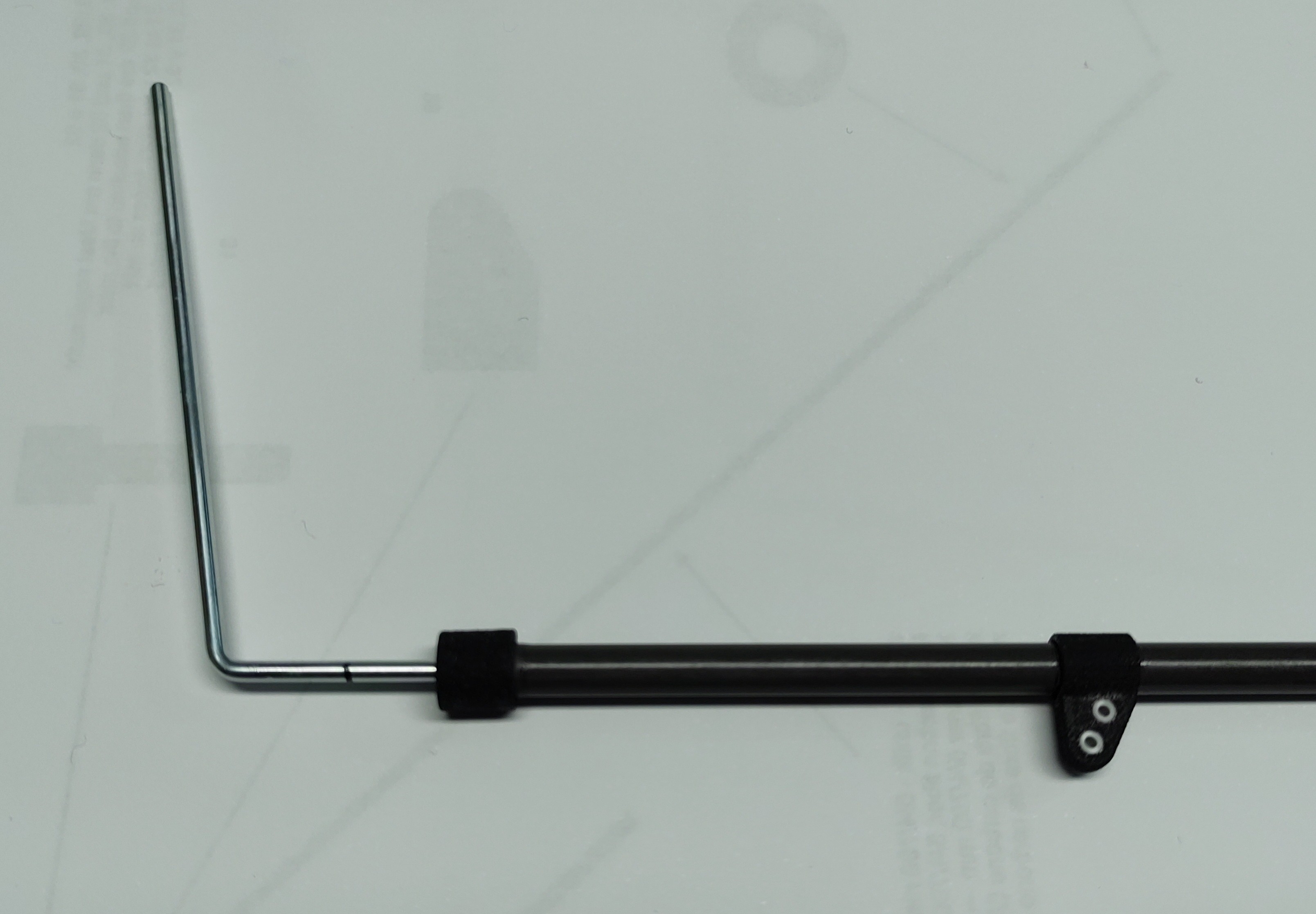

Die Mastspitze habe ich etwas vermurkst. Beim Einschieben des Drahtes ist der Sekundenkleber schon hart geworden, und nun schaut der Draht 20 statt 10 mm raus. Würde ich beim nächsten mal anders machen. Zunächst den Draht in das Teil 31 (Mastspitze) stecken, von unten verkleben oder sogar verformen, und danach erst das ganze in den Mast einkleben.
Naja, muss ich ja nur die Schoten 10 mm länger abschneiden.
Achso, und mein Mast ist ein kleines bisschen gebogen. Ich habe ihn daher auf zwei Rasierklingen gelegt und dann den Beschlag für die Fockvorliek so ausgerichtet und angeklebt, dass der Mast nach vorne gebogen ist. Hatte ich so mal als Tipp bei Minisail gelesen. Dadurch wird der Mast später genügend Spannung haben, wenn er durchs Achterstag nach hinten gezogen wird.

Mike hat geschrieben: 26.02.2022, 15:54
..das verstehe ich jetzt nicht.
Oder meinst du vielleicht nicht die Schoten sondern das „Großfall“?
Ob das da oben etwas länger herausragt ist allenfalls ein Problemchen, wenn man sich daran stört, dass das Gewicht unnötigerweise 10mm höher als möglich über Deck ist.
Es wäre auch denkbar, dass man den Sekundenkleber knackt, indem man die Mastspitze bis zum Kunststoffteil eine Zeit lang in kochendes Wasser taucht. Ich kann mich allerdings nicht erinnern, das schon mal mit pultrudiertem CFK gemacht zu haben. Normalerweise sollten 100° noch nicht reichen, um das Gefüge aufzulösen. Aber wer weiß? Schlimmstenfalls könntest du dann einen neuen Mast aus 6/5er Rohr kaufen und die noch brauchbaren Reste des 5mm Rohres als Mastspitze nutzen (2 stufiger Mast). Richtig Spannung kann man auf einen 5mm Mast sowieso nicht geben, auch wenn er etwas vorgebogen ist.
Das Vermurksen beim Verkleben so einer engen Passung passiert jedem einmal. Man hat eigentlich nur eine Chance, wenn man schnell gegen einen definierten Anschlag einschieben kann. Sobald man langsam macht, um die Markierung zu treffen, zieht der Kleber an und man hat verloren.
Ist das am Spannschloss Schrumpfschlauch oder Gummi?

Mit Schoten meinte ich generell alle Seile, die da oben dran kommen. Falle, Stage ...
Ich hatte den Draht so schnell wie möglich eingeschoben, hat aber trotzdem nicht gereicht. Daher beim nächsten Mal besser andere Reihenfolge. Den Sekundenkleber zu knacken kann ich ja auch später noch versuchen. Jetzt bleibt das erstmal so.
Am Spannschloss habe ich Schrumpfschlauch verwendet, der innen schon mit Heißkleber benetzt ist. Weil ich übersehen hatte, dass dem Bausatz ja Silikonschlauch beiliegt :lol:

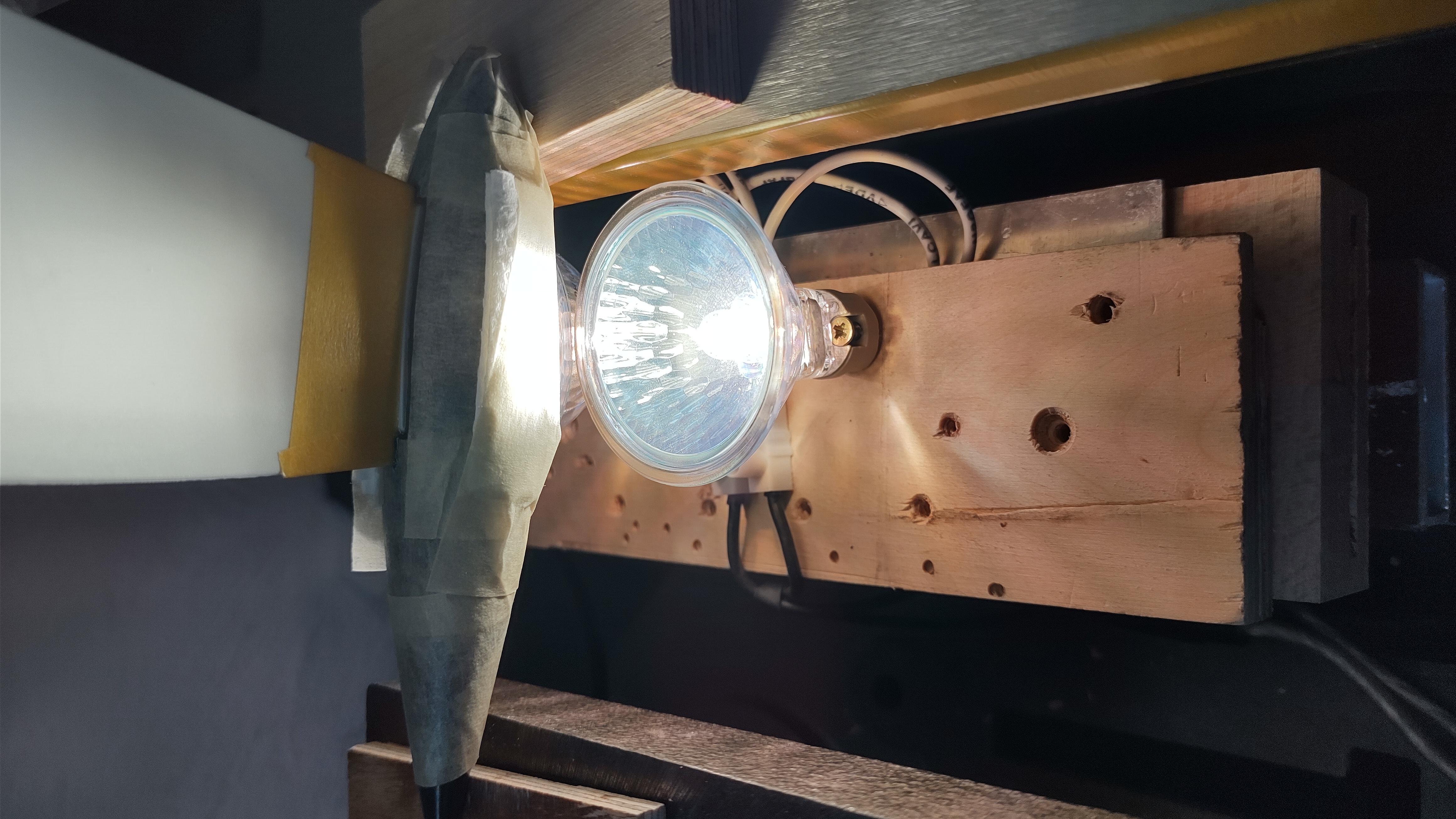

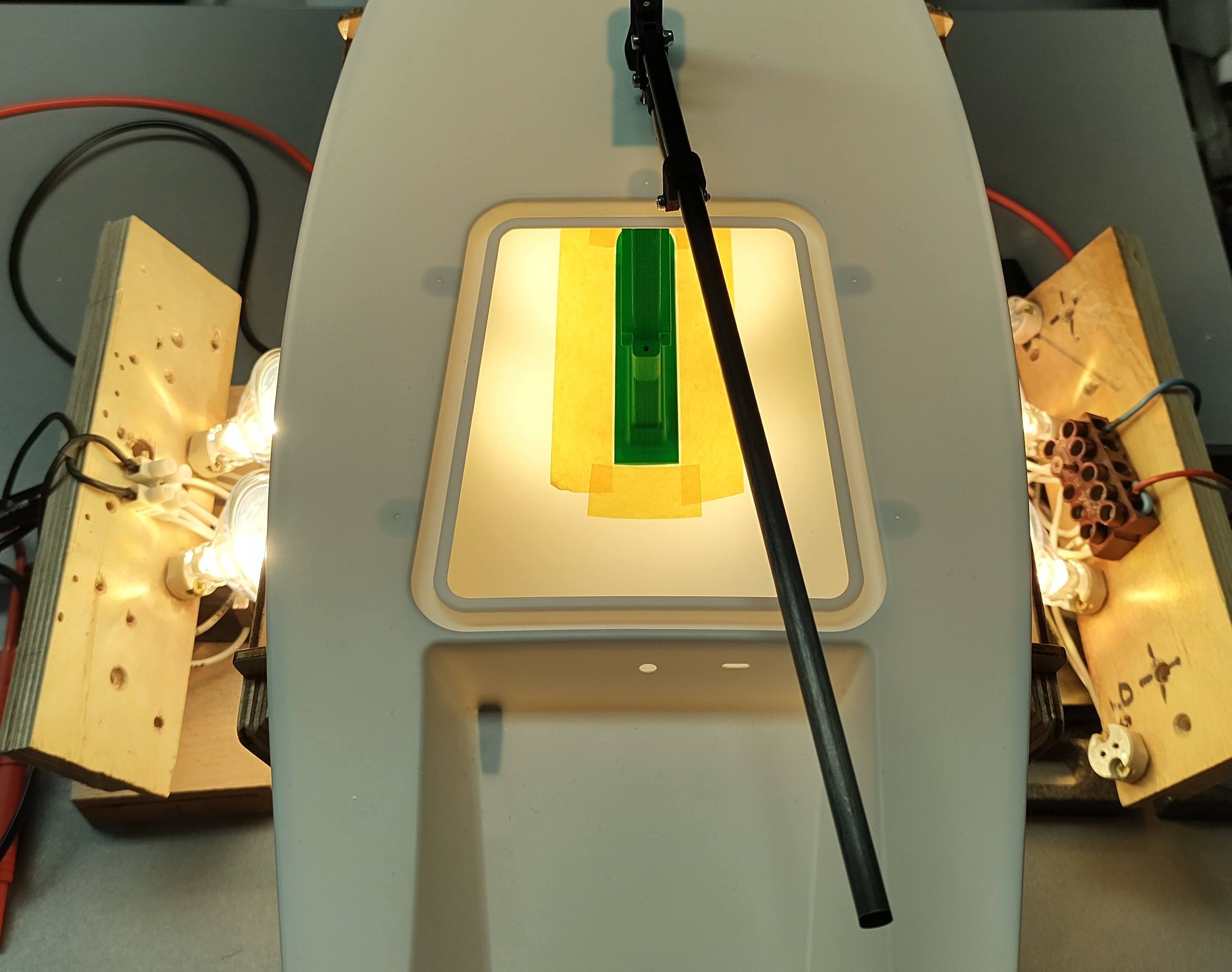

Die Kielbox ist mittlerweile eingeklebt, mit UHU Plus. Mit den Halogenlampen habe ich mal wieder temperiert. Das ist echt praktisch, wenn die Teile nicht in den Ofen passen. Ich hatte vorher im Boot die Temperatur gemessen und auf ca. 40 Grad eingestellt.

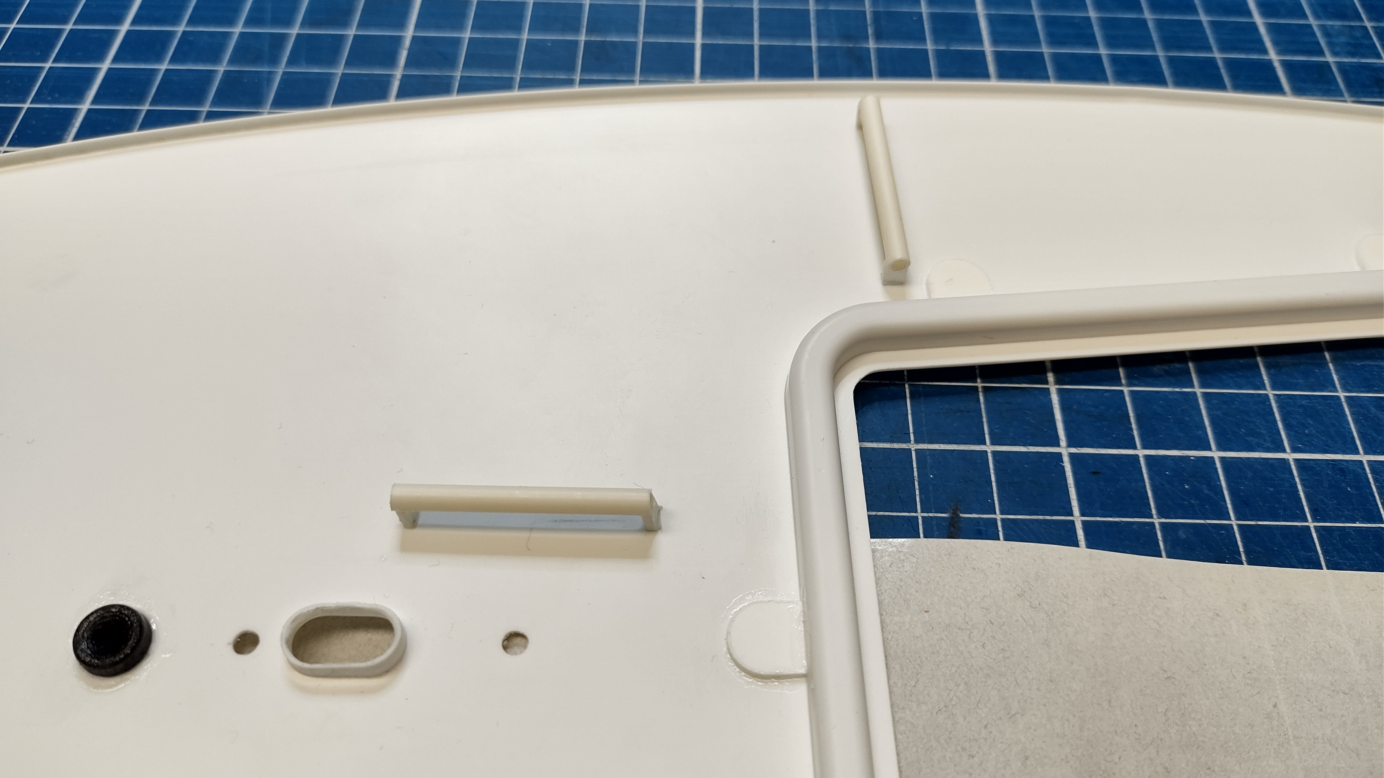

Unter das Deck habe ich zwei Röhrchen geklebt, in die ich die Empfängerantennen einschieben kann:

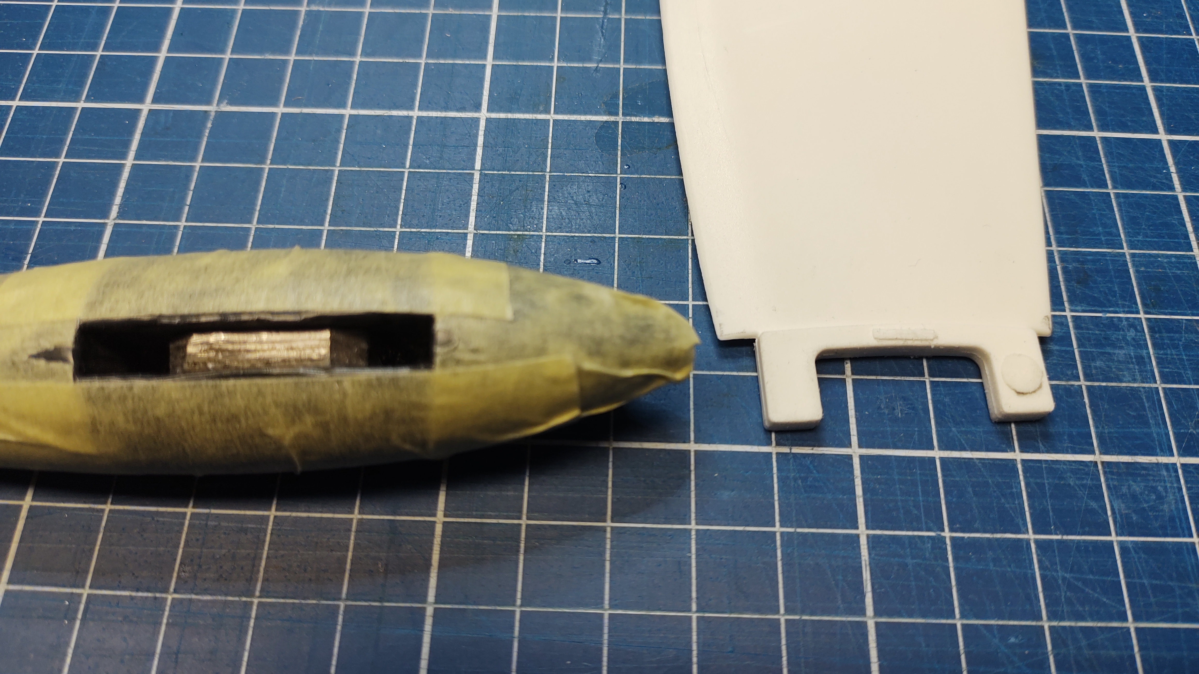

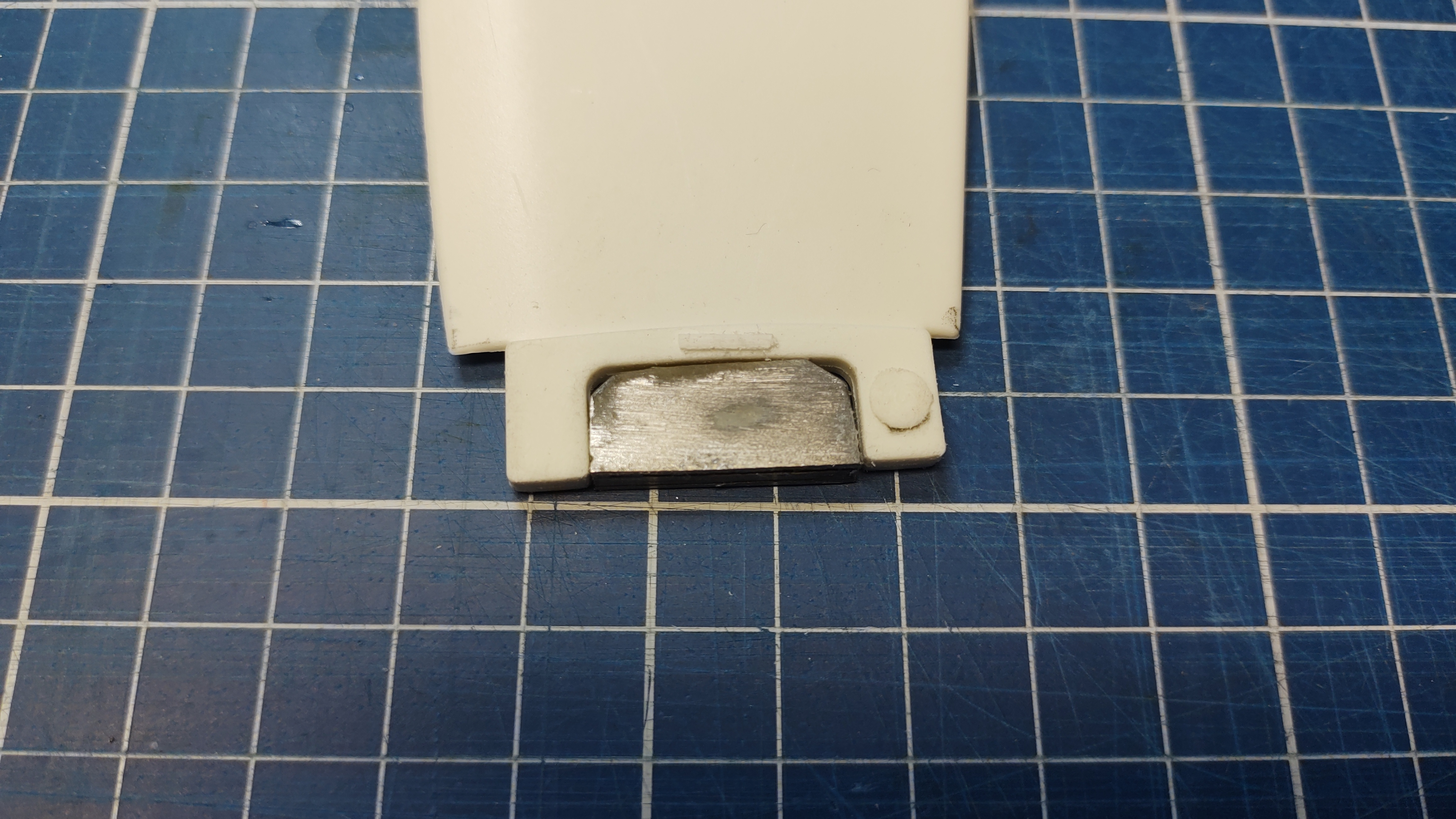

Und heute habe ich den Ballast an die Finne geklebt. Weil in Deutschland ja das Gewicht nicht limitiert ist und ich sowieso erstmal für mich segeln werde, habe ich die verbleibende Lücke in der Finne noch mit Blei gefüllt. Außerdem musste ich noch zwei hauchdünne Streifen rechts und links auf die Finne kleben, weil sie sonst im Ballast zuviel Seitenspiel gehabt hätte. Und ich keine Idee hatte, das beim kleben ordentlich zu zentrieren.
Und so sah das Verkleben dann aus, morgen schaue ich dann, ob's hält :geek:
