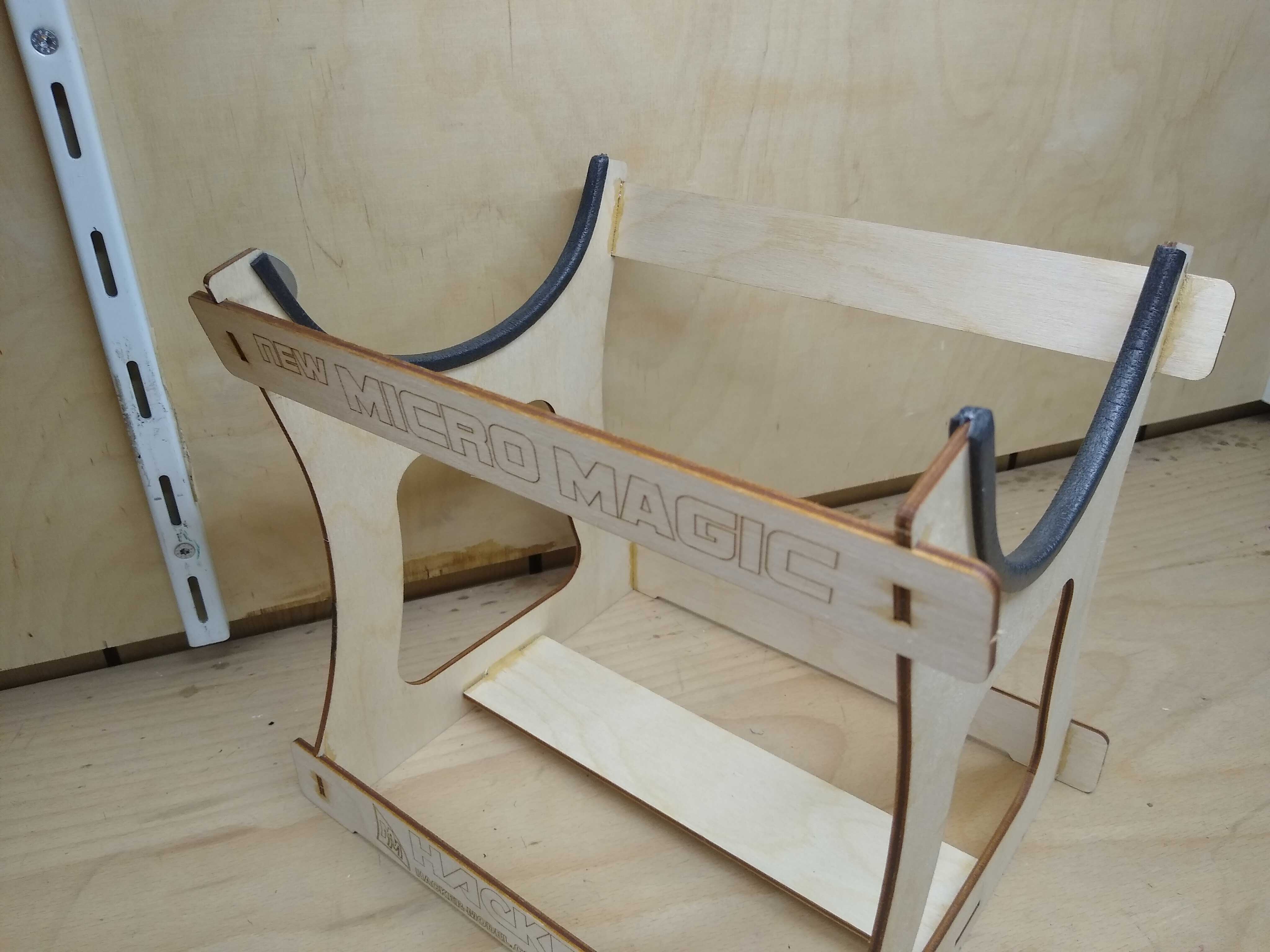

Bootsständer habe ich mal kurz zusammengeklebt und die Auflagekanten mit Etwas Tape „gepolstert“.
Da gibt es aber sicher noch bessere Lösungen wie Keder oder vielleicht ein aufgeschnittener Gummischlauch.
Wie habt ihr die Rümpfe schonend „gebettet“.

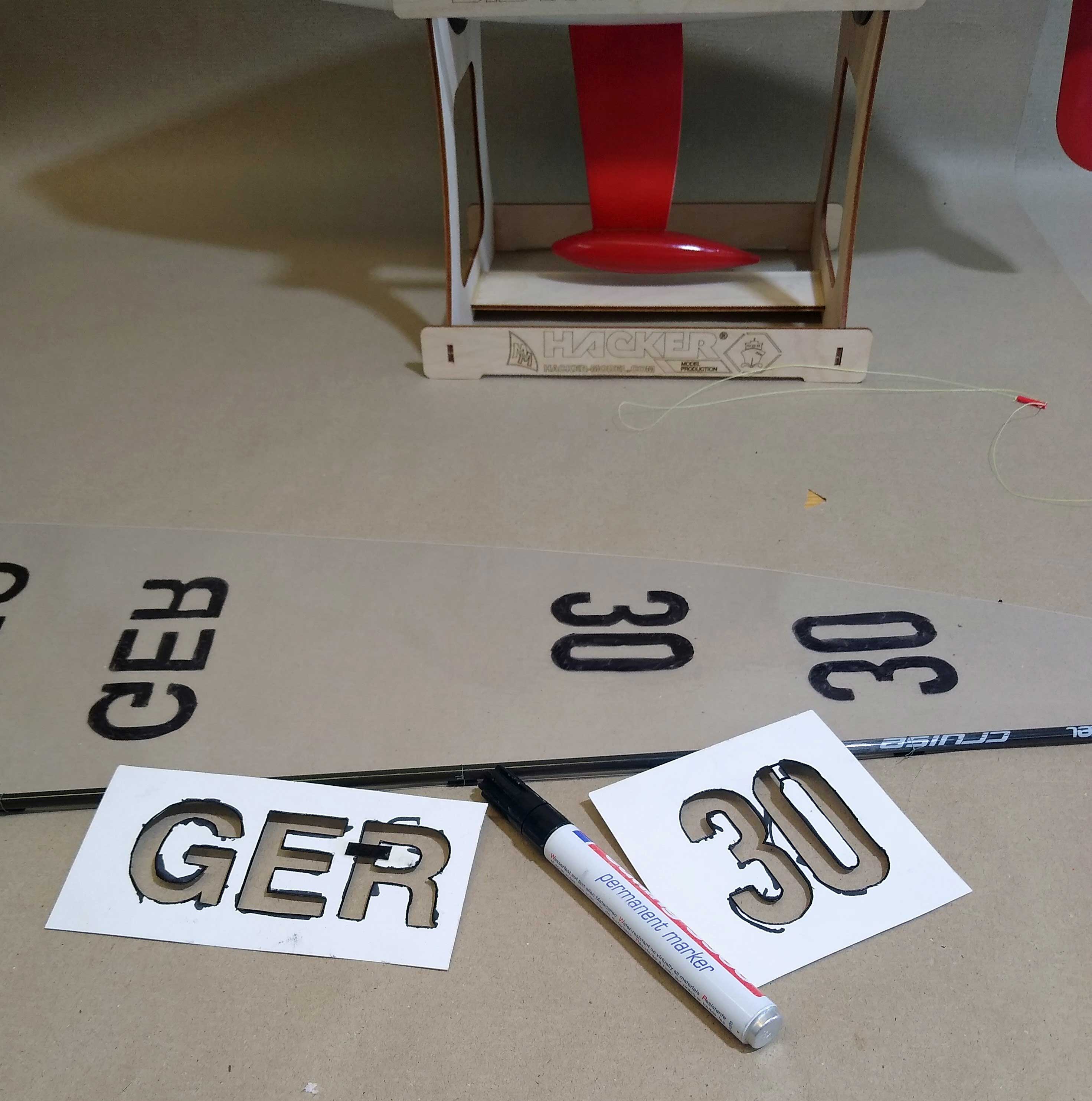

Über die Segelbeschriftung habe ich auch schon nachgedacht.
Bei Folienarbeiter habe ich Nummern geordert.
Aber vielleicht gibt es ja wie bei der RG65 Schablonen für den 3D Drucker.
Kennt da jemand etwas? Oder gibts irgendwo schon eine Sammlung von 3D druckbare Teilen für die MMs?

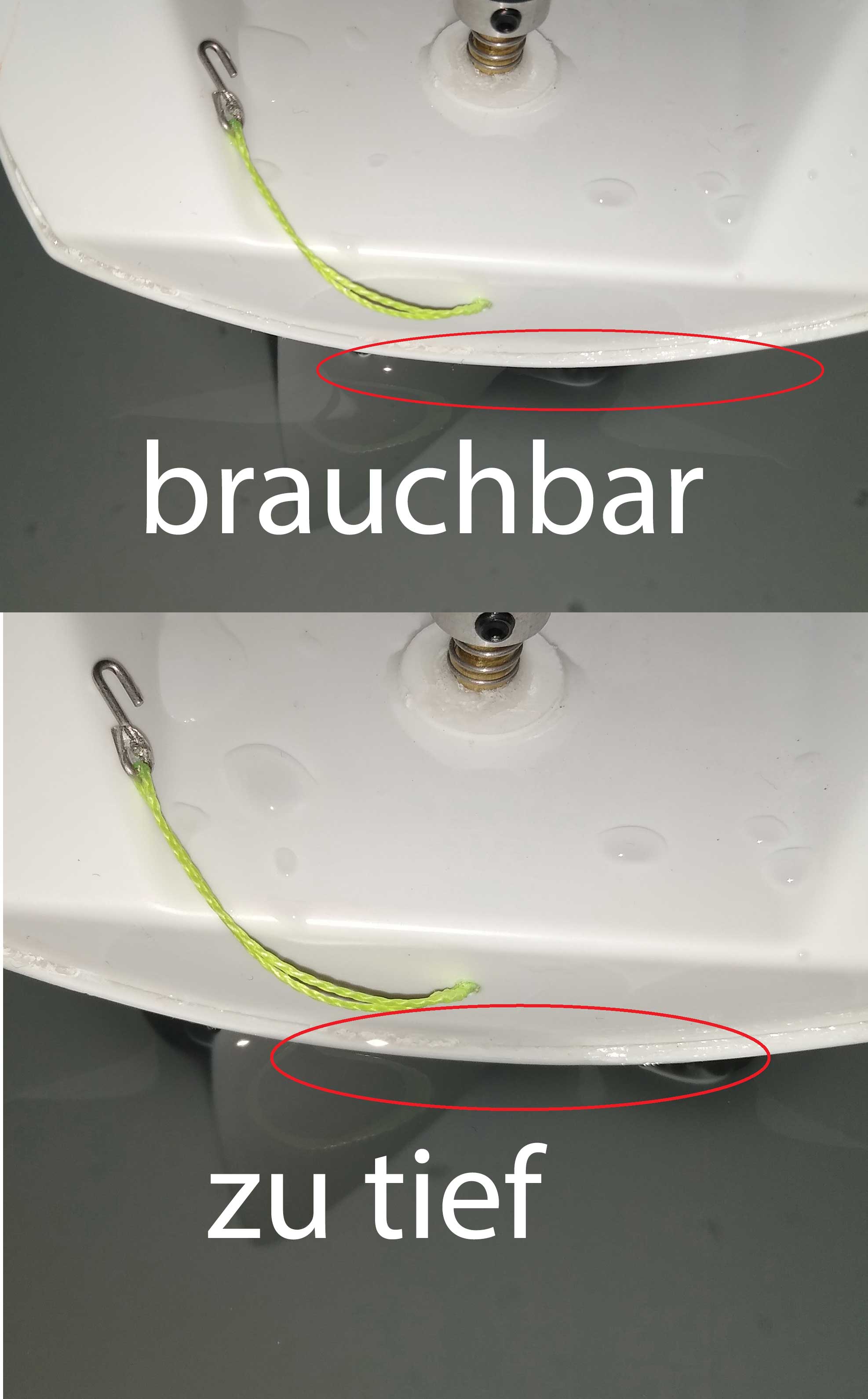

Zum Thema Bootstrimm / Akkulagerung:
Wo der Akku hin muss, hängt z. B. ein wenig von der Anordnung und dem Gewicht der RC - Ausstattung ab.
Manchmal ist es eine Idee, den Akku auf Höhe der Kielbox oder davor anzuordnen, wenn man auf andere Weise das Heck nicht "aus dem Wasser" bekommt.
Zu tiefes Eintauchen des Bugs ist aber auch nicht so gut.
Bei gutem Wind darf das Boot ruhig etwas "hecklastig" sein (erst recht, wenn man einen schweren Kiel nutzt, extrem der 600 Gramm Kiel mit seinem stark nach hnten angeordnetem Ballast), das hilft beim Surfen und schützt vorm Tauchen auf Vorwind.
Heck jedenfalls bei Leichtwind nicht eintauchen lassen:
Polsterung Bootsständer mit Moosgummi geht auch:
Beschriftung mit den Folien geht, muß man nur im Naßverfahren aufbringen.
Ansonsten ist Permanentmarker und Schablone eine Idee:

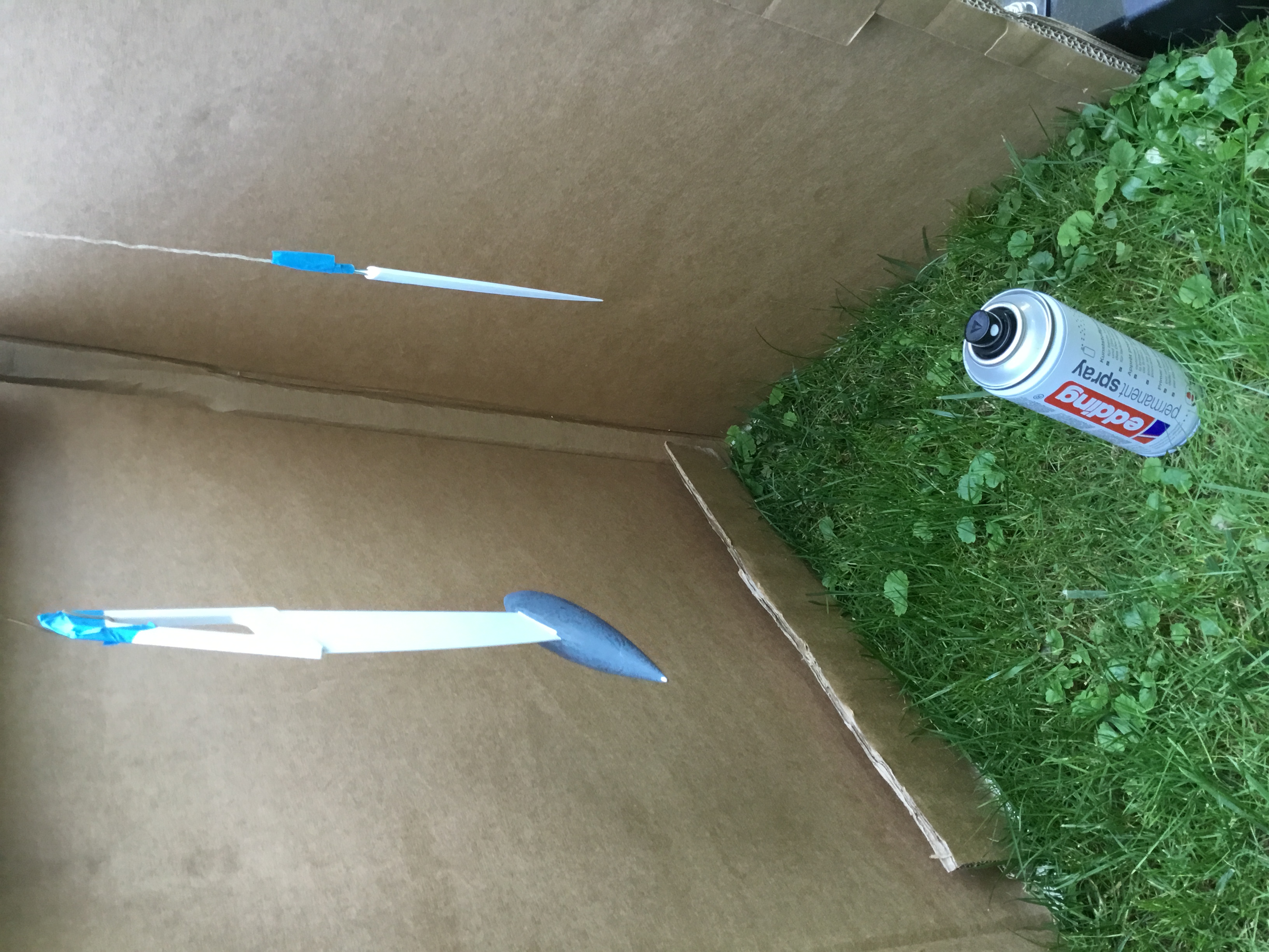

Heute für alle Teile 2 dünne Schichten Grundierung mit Kunststoff Primer, damit der Farblack besser haftet.
Das Ganze im Freien wegen der Abdämpfe.
Vorher 600er Nassschleifpapier und anschließend Entfettung und Reinigung von Schleifrückständen mit Isopropanol.
Wenn der Primer morgen durchgetrocknet ist nochmal ganz sanft mit dem gebrauchten 600er drüber.
Dann kommt die erste Schicht Lack.

Erste Lackschicht ist auch schon drauf. Der Sprühabstand war wohl etwas zu größer.
So glatt wie gewünscht ist es leider nicht…. 24 Stunden warten, dann gehts weiter.
