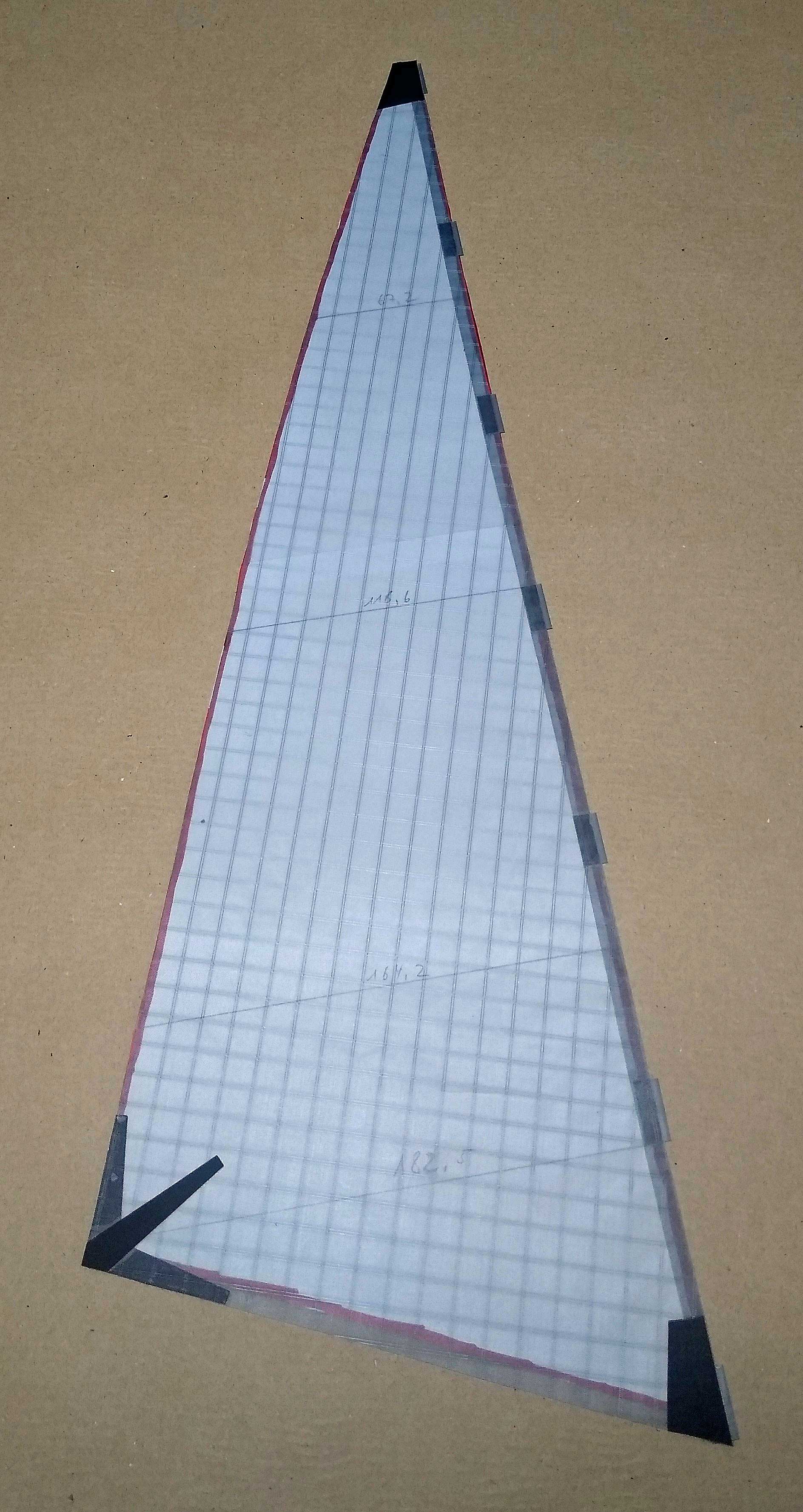

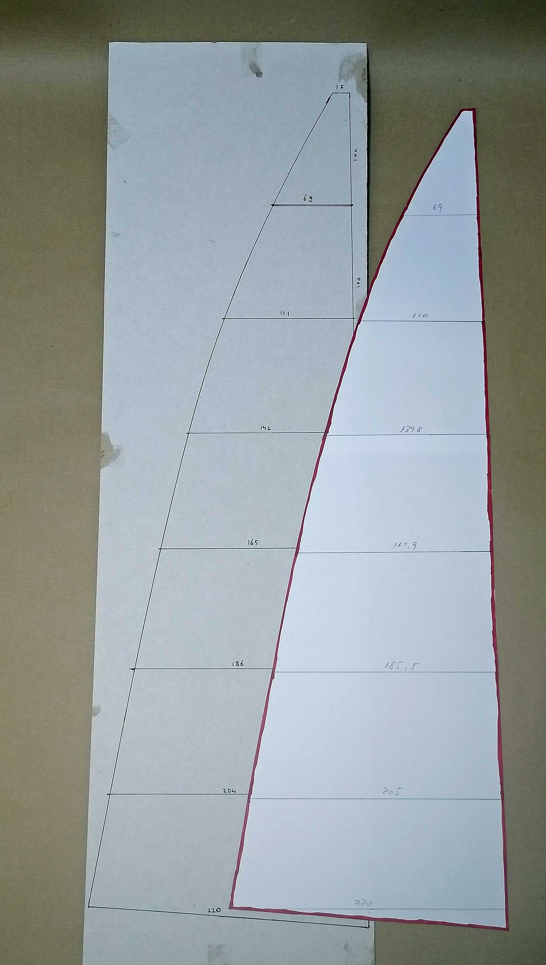

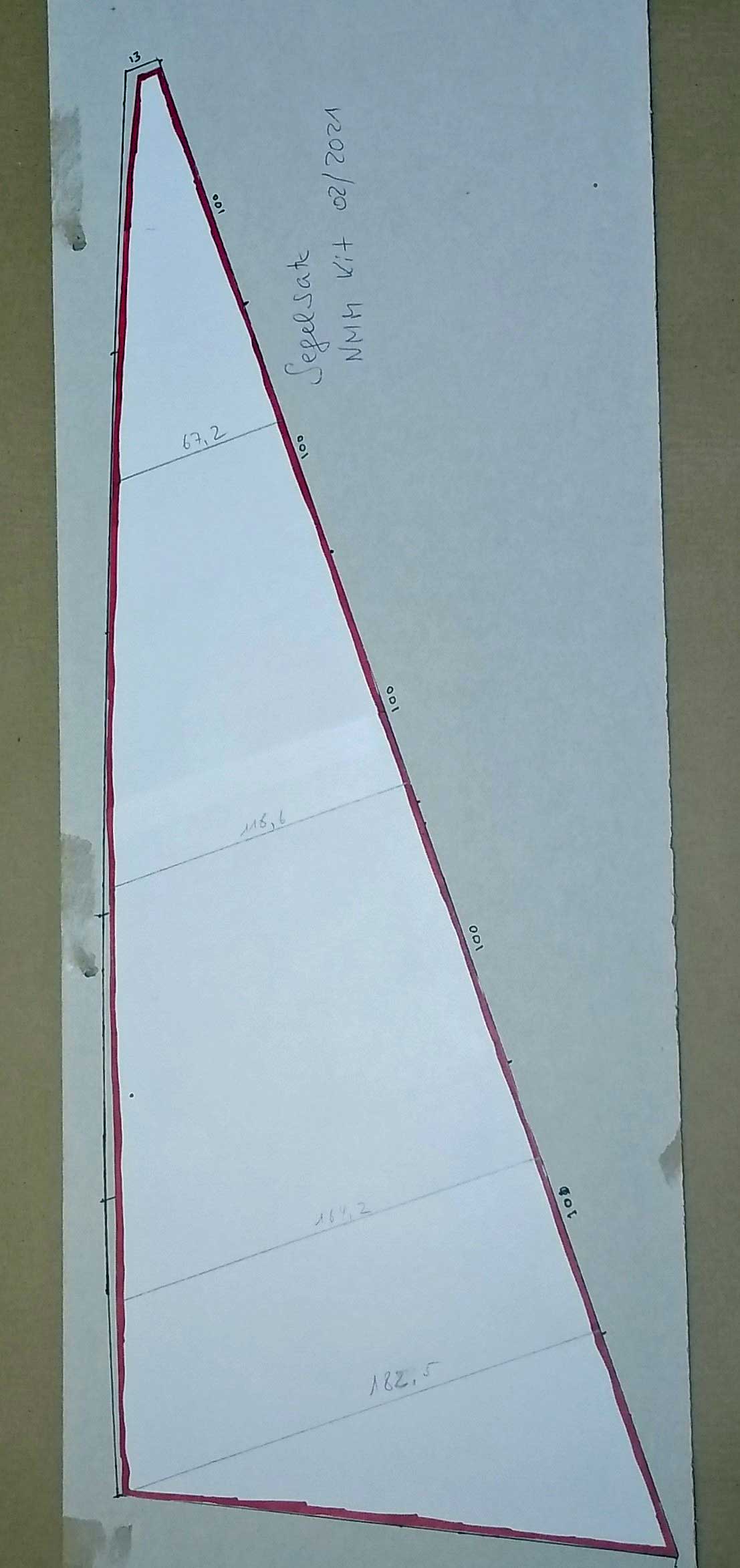

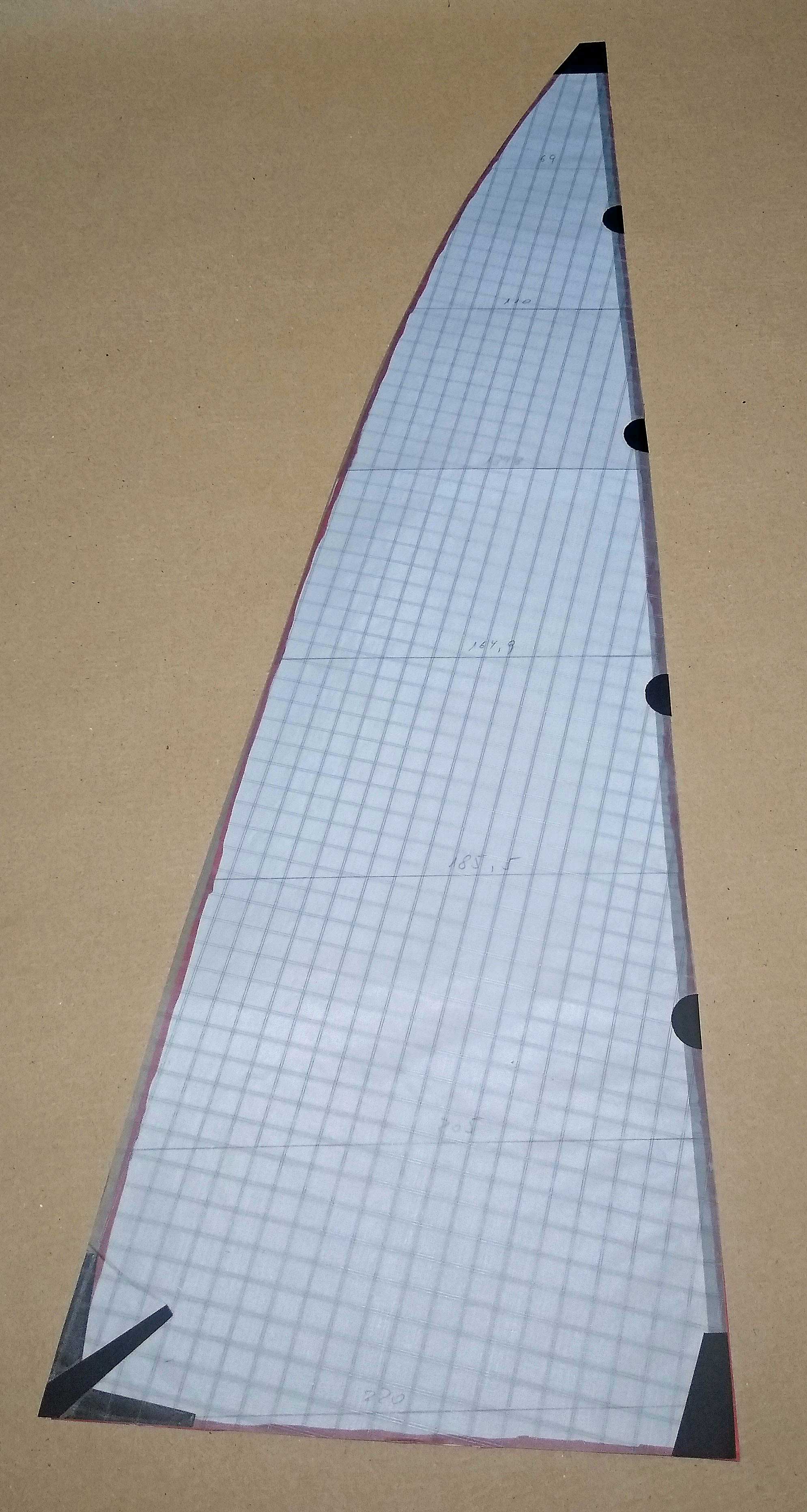

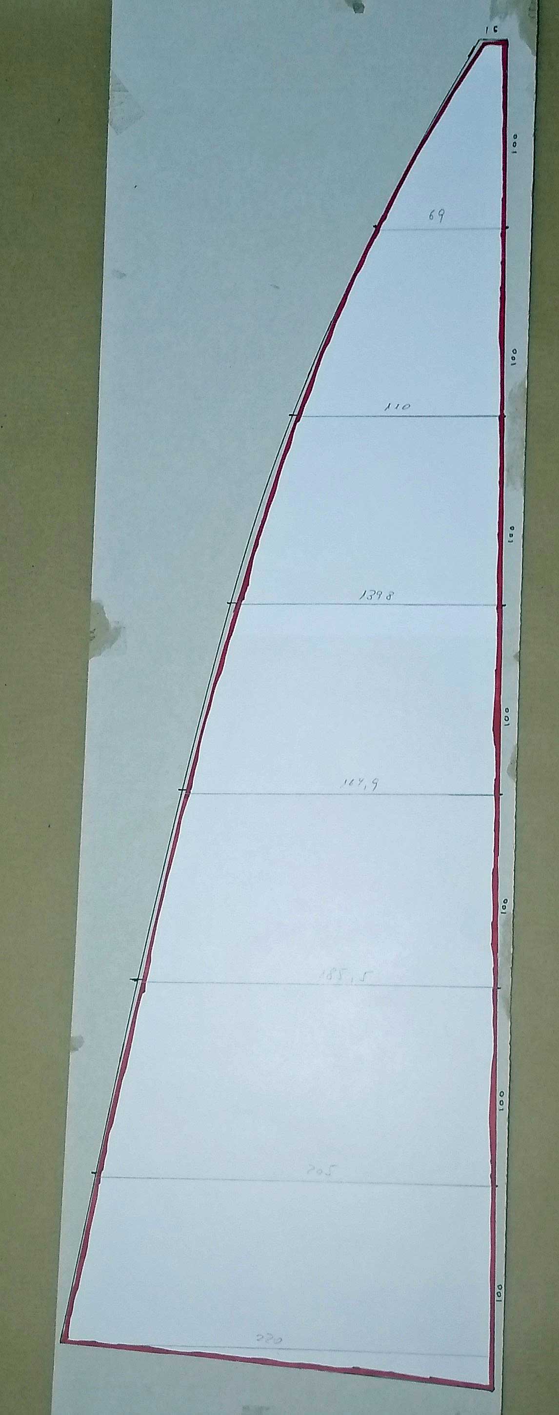

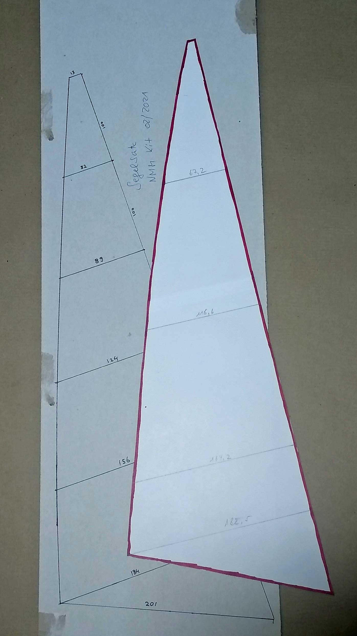

1. Andreas, Idee mit Schablone ist immer gut, da kann man viele Sätze und Behauptungen mal auf Faktennähe prüfen. Gewinne Jeder seinen Eindruck von den Unterschieden zwischen Segeln nach MMI Klassenregeln und nach deutscher Bootsbauregel anhand nachfolgender Bilder:
Vorsegel
Die beiden Schablonen der Fock, oben drauf rot umrandet MM GER
rMM Fock auf MM GER Schablone, vor allem Unterliek über Maß
Großsegel
Die beiden Schablonen des Großsegels, oben drauf rot umrandet MM GER
rMM Großsegel auf MM GER Schablone, vor allem Achterliek unten über Maß

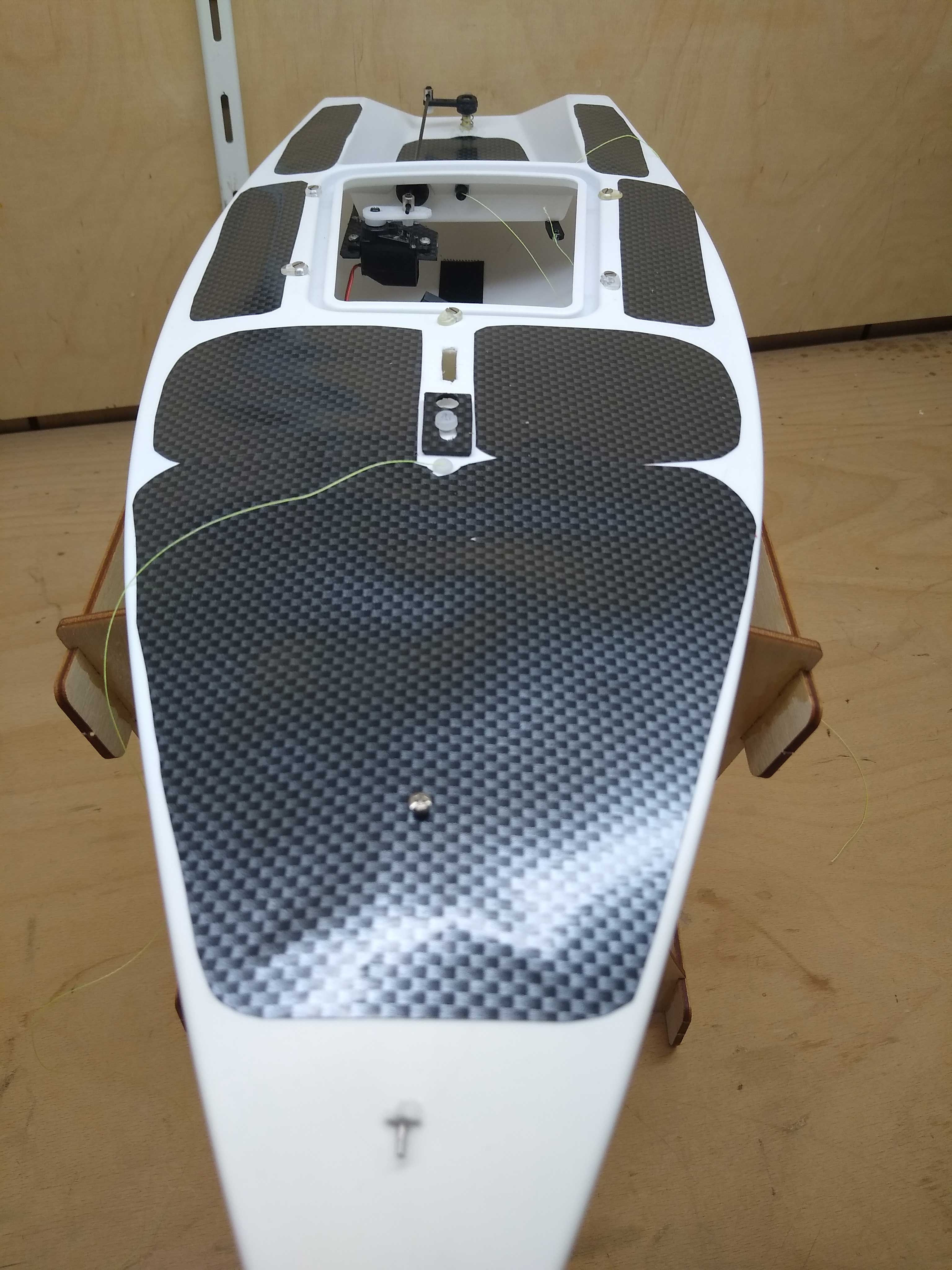

Gerade noch vergessen, kann ich aber doch wegen Gerds Bitte bezüglich Foliendecks nicht auslassen ...
Ich bitte als oller MM Bastler schon mal vorauseilend um Vergebung:
Es sind in der Werkstatt einige Versionen der NMM Boote im Bau. Und eine NMM Version entsprechend meiner rMM "Anachronist" aus 2018 konnte ich mir nicht verkneifen. Gewicht der neuem NMM übrigens identisch mit den in der Tabelle "Masse der Klasse 2019" angegebenen Werten.
