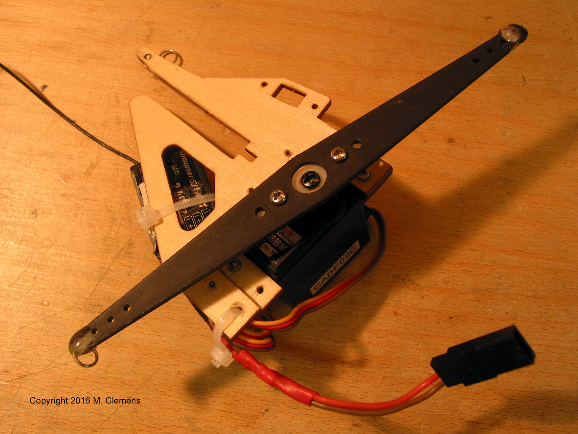

So wollte ich es auch machen, aber hinter dem Balken stand ein Ausrufezeichen, das irgendwas nicht geklappt hat.
Das Bild hatte nur 117 Kb.
Ich versuche es nachher noch mal.
Re: Zum ersten mal
Verfasst: 19.02.2017, 11:29
von Janosch
So bitte, jetzt geht es.
Diese Rot markierten Teile liegen definitiv nicht bei.
Muss man das jetzt anders bauen? Ich habe nichts vergleichbares dabei.

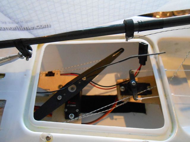

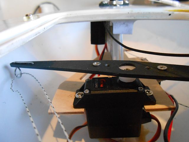

Auch wenn es gleich nur so hagelt von Kritik, ich habe in zwei Booten mal ein Draht gebogen.
Einfach ein Öse biegen und dann passend zu den Bohrungen Anwinkeln.
k-Bild 006.jpg (35.11 KiB) 9377 mal betrachtet
k-Bild 004.jpg (41.08 KiB) 9377 mal betrachtet
Wichtig ist nur eines, die Rolle oder Draht sitzt rechts außen und links innen im dritten Loch.
Die Umlenk-Rollen kann man aber auch bei verschieden Shops auch online nachbestellen.

Und zum Thema "Rollenblöcke" in der Schotführung muss man anmerken, dass diese nicht unbedingt die beste Lösung sind. Je nach verwendeter Schnurstärke hat man da schnell Probleme. Die Schnur kann sich gerne mal zwischen Rolle und Block festsetzen. Und einen leichteren Durchlauf der Schnur erhält man auch nicht automatisch, da ist sauberes Entgraten der Teile und sorgfältiger Zusammenbau zwecks gewünschtem Leichtlauf fällig. Daher ist die von Marcus gezeigte Lösung mit Metallbügeln durchaus gut. Natürlich sollte der Draht dann keine Spuren von Zangen (beim Biegen :shock: ) aufweisen, sondern eine glatte Oberfläche. Habe auch schon mal eine MM gesehen, bei der da Kunststoffringe verbaut waren. Auf Verschleiß muss man die ganze Schotführung und die Schot regelmäßig kontrollieren.
So habe ich das mal gemacht:
Verklebt ("vermufft") mit Uhu Plus (da gibt es aber evtl. bessere Kleber), und absichtlich sehr "dicke" und runde Klebstoffstellen, damit nichts spitzes oder hackeliges übersteht, was die Schotschnur "einfangen" könnte.
