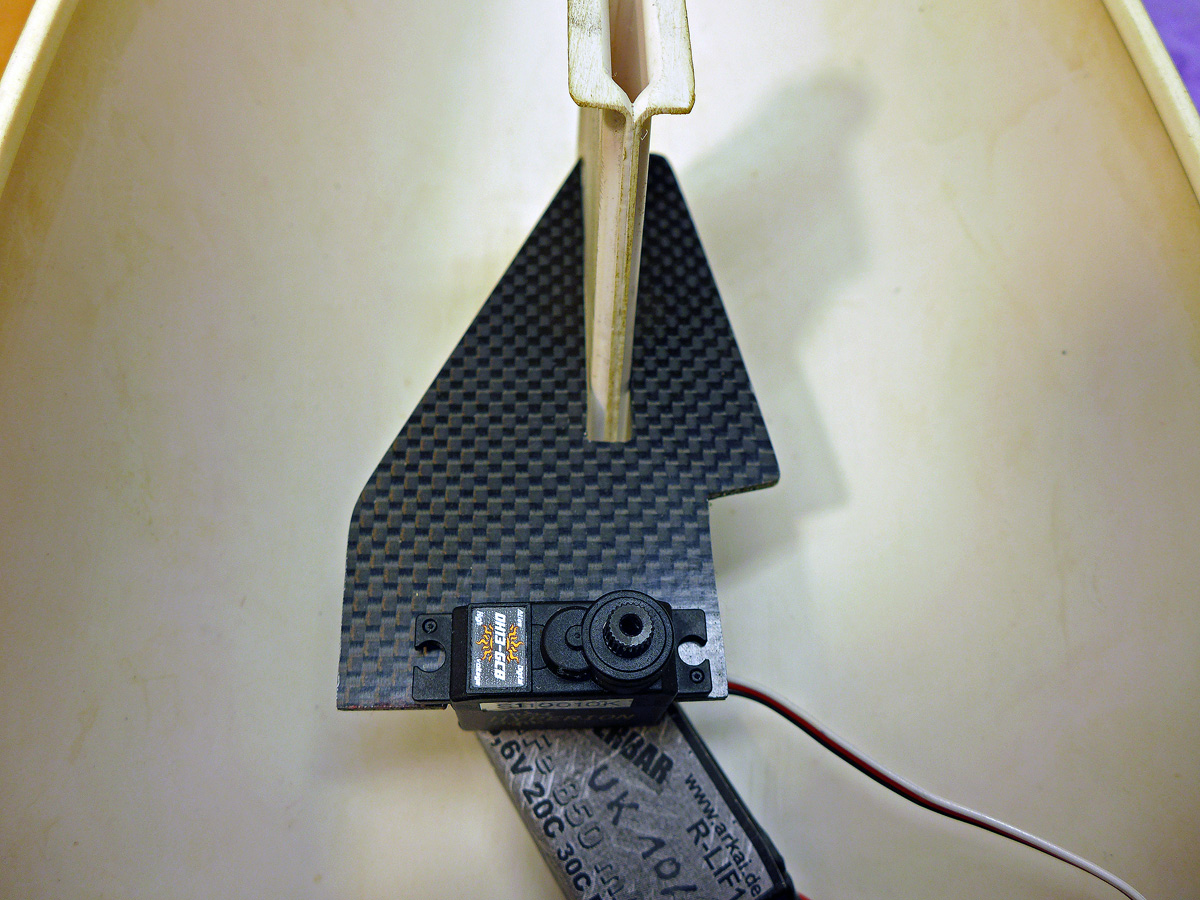

Kann mir jemand von euch sagen weshalb ich vor fast 2 Jahren dem Servoboard diese Form gegeben habe? Gut, ich glaube an Backbord sollte noch dieses Focktrimmservo hin: das kommt bei mir aber nicht ins Boot. Na egal: das Sandwich wiegt 4,3 Gramm und passt soweit. Der Servo und der LiFe-Akku sind über die Decksöffnung gut zugänglich und es ist noch reichlich Platz für den RX.

Ich glaub, ich nehme links am Servo noch etwas vom Board weg und bohre einige 10 mm Löcher. Dann passt das und sieht tuned aus :lol:

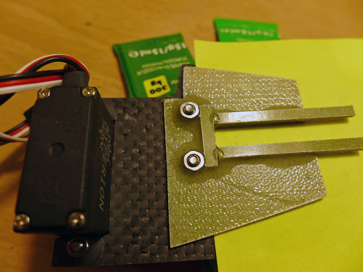

Überredet: das Servoboard wird nun doch abnehmbar. Hier die Ansicht von unten mit der Halteplatte aus einem GFK-Sandwich und mit kleinen Leisten gedoppelt für die Klebefläche an der Kiel- Masttasche.

Verfasst: 05.12.2016, 09:59
von A-55
Hallo Uwe,
schön daß Du Deinen Neubau so detailiert dokumentierst. Das gibt wieder Gedankenfutter für potentielle Neubauten.
Deine GFK Platte scheint neben dem Original sehr groß (und schwer) zu sein.
Außerdem ist Dein Segelservo scheinbar sehr weit hinten.
Schau doch mal ob Du es nicht weiter nach vorne setzen kannst?
Vielleicht wirst du sonst zu hecklastig.
Schöne Woche
Verfasst: 05.12.2016, 14:50
von Uwe
Hallo Udo,
besten Dank für den Tipp mit dem Segelservo! Die Platte ist wohl zeichnerisch auch für Standardservos gedacht gewesen, nun habe ich so ein Miniteil an Servo und das kann mit Sicherheit noch ein Stück nach vorn: das werde ich doch glatt umsetzen!
Naja, mein Sandwichplattengedöns wiegt 7 Gramm, wird jetzt etwas kleiner und wenn ich die M3 Schrauben aus VA gegen solche aus Nylon tausche, dann lande ich bestimmt locker weit unter 6 Gramm. Das sind keine massive Platten sondern bestehen überwiegend aus dieserm geschlossenen Spezialschaum namens Airex mit 2 Lagen Glas oder Kohle je Seite.
