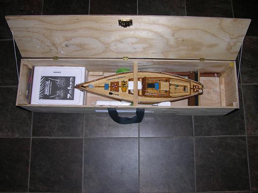

Ja das mit der Rigbox finde ich eine super Idee! Aber wenn dann wurd ich mir glaub ich so'ne transportbox bauen wo die MM und das Rig reingeht, soeine hab ich ja schon mal für meine RG gebaut,     ist ganz praktisch halt nur a bissal sperig: 112cm*25*20 L*B*H. (Mast ist 112cm langShameblue) Wenn's an der Zeit ist Stell ich villeicht ein extra Thread dafür rein Biggrin Wink Aber gern mehr input, intresiert mich!
