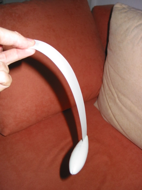

@Henning: Ich heiß zwar nicht WIESEL Wink, aber es war ne Sache von ziemlich genau 11 Minuten incl. Foto Cool
Daumen hin oder her, das Ruder ist so definitiv noch zu klein. Jollenruder wäre sicher eine Option, Prämisse ist aber einstweilen an dem normalen MM-Rumpf nichts ändern müssen. Also größeres Ruder.
Momentan leidet der teure High-Tech-Kiel aber auch noch ein klein wenig unter Stabilitätsproblemen:
Biggrin
Und ob er diese Form bekommt, oder was anderes, ist auch noch völlig offen. Ich würfel hier nur eben mal so rum.
sieht ja sehr geheimnisvoll aus ... so ne Art biomechanischer Schwenkkiel ?? Wink

@Jörg: Biomechanisch: Wart mal ab wie biomechanisch die tote Pappe erst ist, wenn nicht nur ne hohle ABS-Ballasthülle dran hängt... Biggrin
