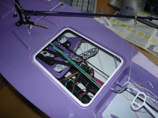

am wirksamsten, ist meines Erachtens, wenn man das Ende der Grossschot auf einen eigenen Servo mit einem etwas verlängerten Arm legt. Damit habe ich schon gute Erfahrung mit gemacht. Man kann das Boot dann so fahren, wie man es auch auf den Manntragenden Booten macht.
Im Moment fahre ich für jede Schot ein eigenes Servo, somit kann ich jedes Segel für sich fieren oder dicht holen.
Mal sehen, wie sich das in bei Regatten bewährt, die ersten Testschläge waren Super.
Gruss
Harald

Harald: Sowas schwebt mir auch vor. Da muss ich Dich noch weiter "löchern":
Welche Servos benutzt Du dafür?
Wie fährst Du die Knüppel (Rasten?)?
Wie hast Du die Servos angeordnet?
Viele Grüße!
Tino

Hi Tino,
hat etwas gedauert, habe gerade Fotos von dem Tisch gemacht.
Als Fockservo und Ruder habe ich ein Graupner C261 und für die Grosschot ein HiTec ???( liefer ich Dir noch nach) im Einsatz

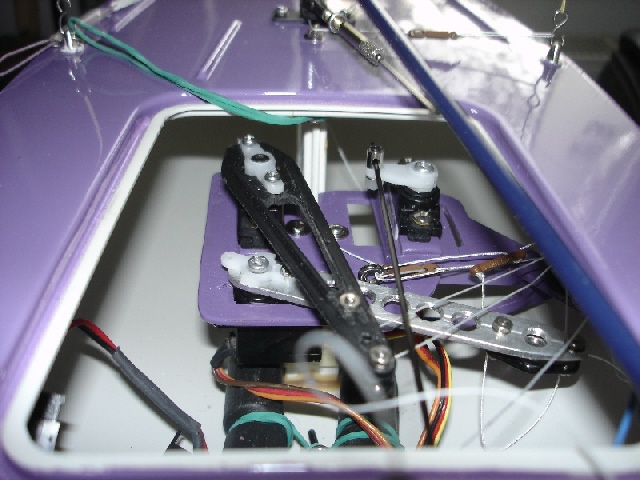

und noch eins
