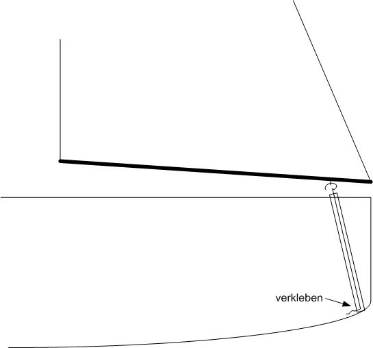

ich denke das das Bändchen länger sein muss damit das Vorstag leichter dreht.
deswegen wär eine Konstruktion gut wie ich sie schon bei IOMchen gesehen habe.
Das Bändchen dreht in einem KohleRohr.
unten ist das Rohr zu.. das Band sollte recht beständig sein weil man es im guten nicht austauschen kann... es sei den man überlegt sich was,,,
aber das kost wieder Gewicht, oder man läuft Gefahr Wasser ins Boot zu bekommen.

Ich habe in beiden Booten ein Röhrchen verklebt! Unten mache ich mir da keine Gedanken es ist eher der Decksdurchbruch der Probleme macht
Arbeite aber an dem Problem
Verwende einen handelsüblichen Strohhalm
Gruß Matze

Hallo Matze,
auch wenn Du ja schon alles eingeklebt hast:
So sehr diese Lösung ein besseres Drehen der Fock befördert, so erheblich sind doch auch die Nachteile, wenn was schiefläuft.
Wenn Du die Fock unten und oben mit belastbarer, aber dünner Schnur ausstattest (z. B. RT Schotschnur 8daN), dreht sie ebenfalls jedem Windhauch nach.
Habe ich mit meinem neuen Boot gerade am Wochenende in Lauffen erlebt.
Und Bruch irgendwelcher Art läst sich völlig problemlos reparieren.
Ich hab diese Schnur früher auch schon als Schot an Groß und Fock gefahren - und die hat in Schotten die härtesten Einsätze (z. B. 2011) ausgehalten.

ich habe dieses System bis dato in zwei Booten ausgiebig getestet
mit 0,14mm geflochtene Angelschnur
Matze
