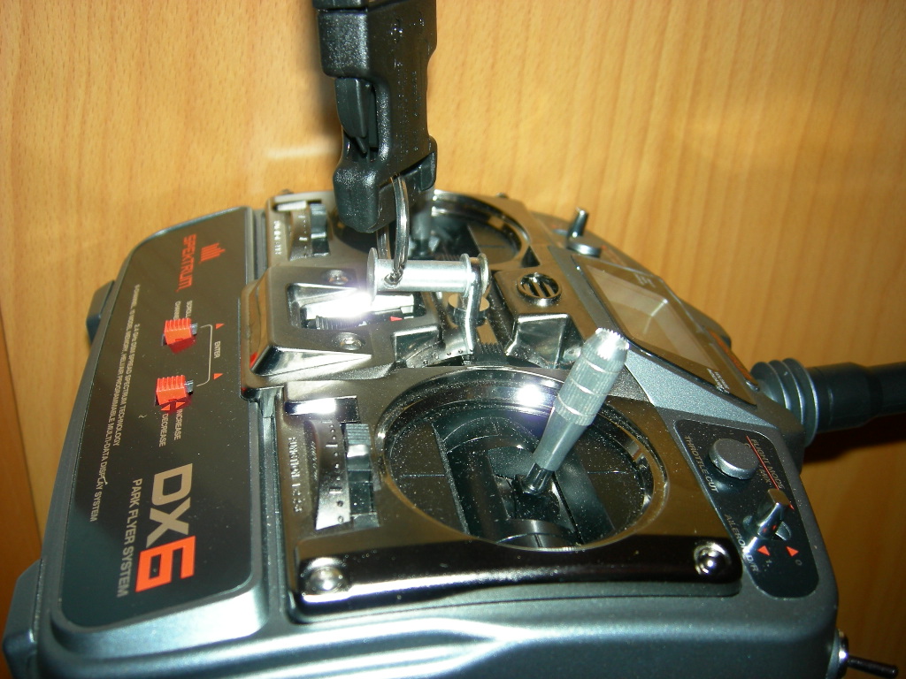

Hallo Peter,
DX6 (ohne " i ", also die billigste Spektrum): Beim gesamten GMMC keine Probleme, weder beim Start noch in maximalster (Schulter) Entfernung.
Habe die Anlage seit Herbst letzten Jahres und kann mich nur an einen einzigen Aussetzer ganz zu Anfang erinnern. Hab' an der Anlage im Lauf der Zeit folgendes modifiziert:
- Akku NiMh 2000mAh (hält jetzt > 6 Stunden)
- Focktrimmung auf rechtem Steuerknüppel mit Rasterung
- Schwerpunkt der Senderaufhängung via Alurohr nach hinten verlegt, damit der Sender horizontal am Gurt hängt (s. Bild)
