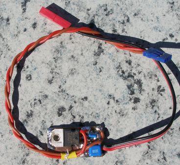

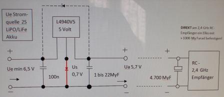

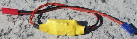

5 Volt „LOW-Drop“ Regler auf 5,7 Volt Ausgangsspannung angehoben
Es gibt Festspannungsregler mit 5 V Ausgangsspannung im einstelligen Ampere Bereich. Um z. B. LiPo-Akkus für normale Servos benutzen zu können, muss deren Spannung auf < = 6 Volt reduziert werden. Auch lassen sich Hochvolt-Servos damit betreiben, falls deren Stellkräfte reichen. HV-Servos müssen nicht mit maximal möglicher Akkuspannung, hier sind es 8,4 V, beim RC-Segeln betrieben werden!
Für den Modellbaubereich sind „Low-Drop-Out“ (LDO) Spannungsregler geeignet. Diese Längsregler brauchen nur eine geringe Differenz von rund 0,1 bis 1 Volt zwischen der Eingangs- und Ausgangsspannung. Die 2 Kondensatoren (bei mir 100nF und 1MyF) am Spannungsregler vermeiden Schwingneigungen. Eine zusätzliche Schutzdiode (gestrichelt gezeichnet) kann in Sperrrichtung zwischen Regler Ein- und Ausgang geschaltet werden. Diese Diode, hier beim Spannungsregler meiner RC-Schaltung nicht vorgesehen, ist bei möglichen Lasten mit großen Kondensatoren zur Vermeidung von Spannungsrückwirkungen auf den Spannungsregler sinnvoll.
Mittels einer kleinen normalen (rot in der Skizze gezeichneten) Silizium-Diode, ich hatte eine Diode vom Typ BAW76R zur Hand, kann die Spannung von Festspannungsregler um 0,7 V mit folgender Schaltung erhöht werden. Die Siliziumdioden haben eine Schleusenspannung Us (Spannungsabfall) von 0,6 bis 0,7 Volt in Durchlassrichtung.
Skizze
Wichtig ist eine gute Lötverbindung zwischen Mittelanschluß (- Masse) des Spannungsreglers und Minus Pol, damit sich 5,7 Volt ergeben ! Diese Schaltungsänderung ist schon uralt. Der von mir benutzte Regler L4940V5 ist ein 1,5 A Typ von ST Microelectronics. Dessen notwendiger Spannungsabfall bei 1,5 Ampere Belastung ist typisch 500 mV.
Ein einstellbarer Spannungsregler mittels Potentiometer (Widerstände als externer Spannungsteiler) ist auch eine andere Möglichkeit, sollte eine justierbare Ausgangsspannung notwendig sein. Eine Gleichspannung mit 5,7 Volt ist aber für den RC-Bereich ein guter Wert.

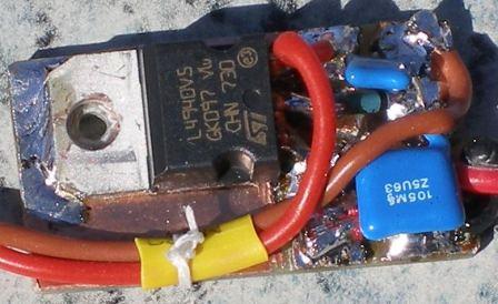

Der Aufbau des Spannungsreglers schaut so aus.
Der rote Stecker geht zum Akku/Schalter. Der blaue Servostecker ist beim Empfänger die Stromversorgung.
Mit Schrumpfschlauch und versiegelt schaut das einbaufertige Spannungsmodul so aus.

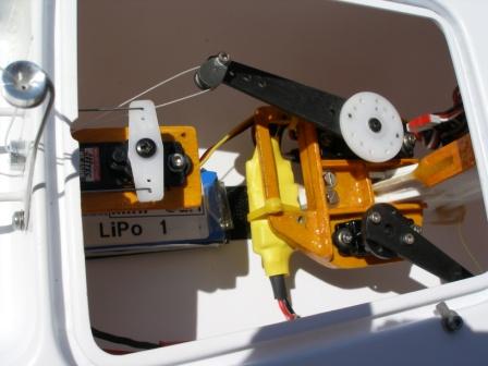

Modifiziertes Servobrett für alle Schotvarianten
Für Testfahrten wurde der modifizierte Spannungsregler temporär am Einbauplatz eines 13 mm Servos (bei mir alles Digitalservo mit 140 ° Stellweg zur Schotverstellung) für einen gemeinsamen Doppelservoarm von Groß und Fock für die Testfahrt befestigt.

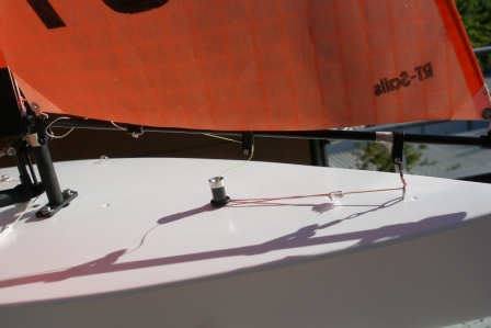

Im Boot sind getrennte Servo für Groß- und Fockschot installiert. Groß über die Baukastenumlenkrolle zur Decksdurchführung und über einen Galgen zum Großbaum. Die Fockschot ist siehe weiter oben, direkt am Servoarm angeknotet.
Dieses Servobrett ist durch Umbau/Umstecken des Großschotservos und Entfernung des Fockschotservos auch für die internationale Micro Magic Klasse bei Verwendung eines Doppelservoarms geeignet. Weiterhin könnte das Fockservo nach Racing Micro Magic Bauplan als direkt angesteuertes Focktrimmservo für nicht computergesteuerte ältere RC-Anlagen ohne elektronische Mischer dienen.
Bei meiner neuen rMM habe ich das Großschotservo (linker Kreuzknüppel) auf einen freien Servoeingang gemixt. Dadurch folgt das Fockservo dem Großschotservo. Gut ist das es bei den Einstellparameter des Fockservos wie Weg und Mittelstellung etc. noch Freiheitsgrade gibt. Ich habe einen 90° Taumelscheiben Helimodus (ohne Mischung) benutzt. Groß ist auf der Gaskurve und Fock auf die Pitchkurve gelegt.

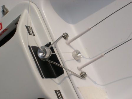

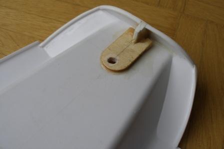

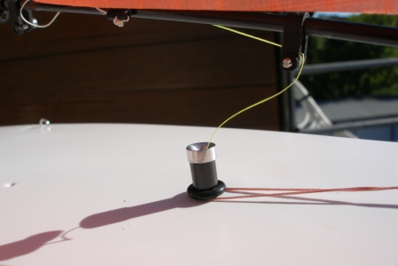

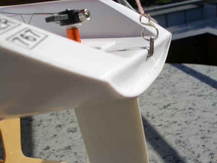

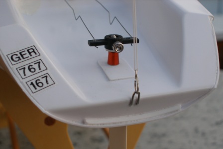

Der Galgen für meine Großschot ist aus 0,8 mm Stahldraht. Die Alu-Durchführung ist von RT-Sails (Tacke). Diese wurde in den an der Klebestelle angerauten Draht mit Epoxy-Kleber befestigt.
Wie bereits schon früher im Forum beschrieben, geht es auch mit einem ovalen Auge aus dem Galgendraht gebogen schneller.
Der Galgen ist an der Stelle wo sich beim Deck die Vertiefung für die Ruderbautenzüge sich befinden angeschraubt.
So schaut es aus.

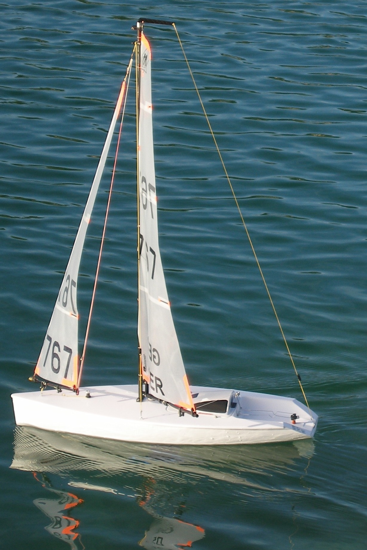

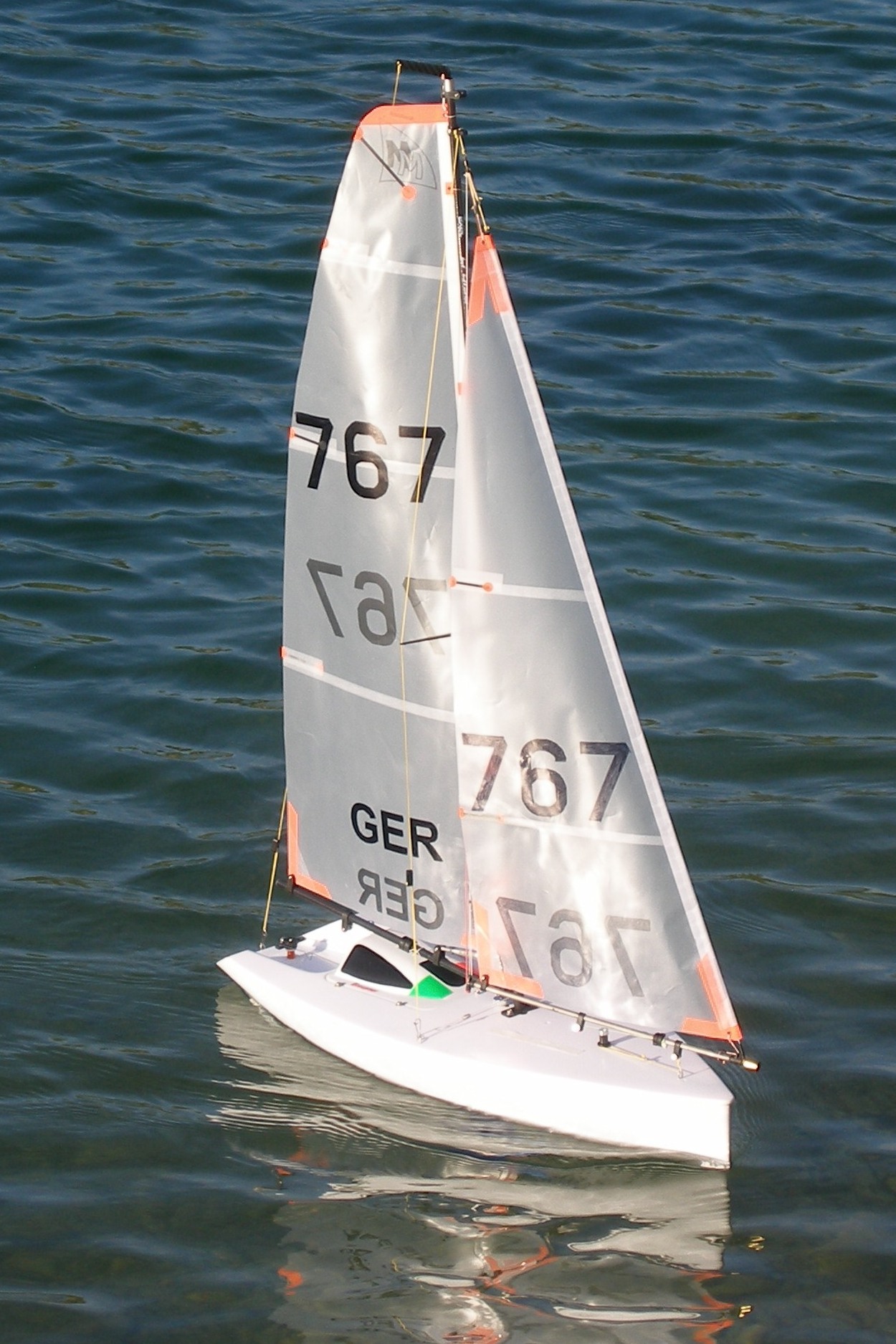

Hier noch 3 Fotos von der 2. Testfahrt meines Bootes.
Diese war mit einem B-Rigg!
Alexander ,GER 767
