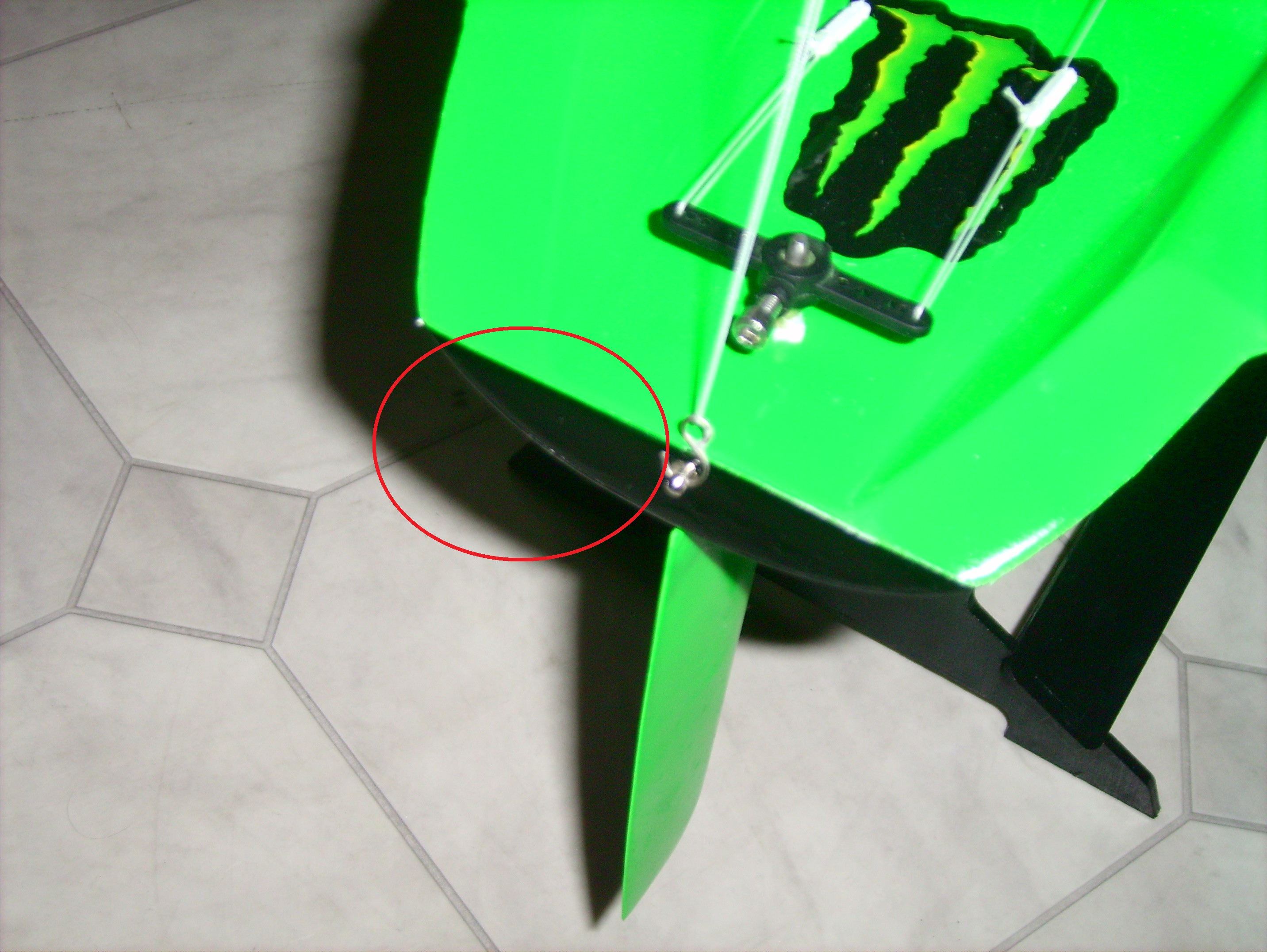

Ich habe mal ein Foto von der Stelle gemacht. Der Badewannentest ist vor der Lackierung erfolgreich verlaufen. Ebenfalls einige kurze Segelversuche ohne und mit Lackierung.
Am Sonntag habe ich dann gemeinsam mit einem Vereinskollegen einen längeren Törn vorgenommen. Ich gehe mal davon aus, dass die Stelle nur so eben angeheftet war. Jetzt hat die Stelle wahrscheinlich zum ersten mal Druck durch den Achterstag erhalten. Das Wasser lief an der eingekreisten Stelle auch wieder raus...
Heute habe ich Aceton gekauft. Werde wohl den Spiegel mit der ABS-Acetonpampen-Aufspachtelmasse bearbeiten.

alles überhaupt kein Problem,aber Vorsicht mit Aceton das Zeugs läuft Dir schneller über den Rumpf als Dir lieb ist und hinterlässt richtige Narben im ABS.Mein Vorschlag ist,als ich jetzt das Bild mit der schadhaften Stelle gesehen habe,
kauf Dir Patex Modellbau Plastik (kleine rote Flasche),gibts auch im Baumarkt mit den 3 Buchstaben.Da ist ein nadeldickes Röhrchen dran
und Du kannst es genau positioniert auftragen .Ist nicht zu dick oder zu dünnflüssig verschweisst Dir Ober - und Unterschale transparend und Du mußt nichtmal nachlakieren.
