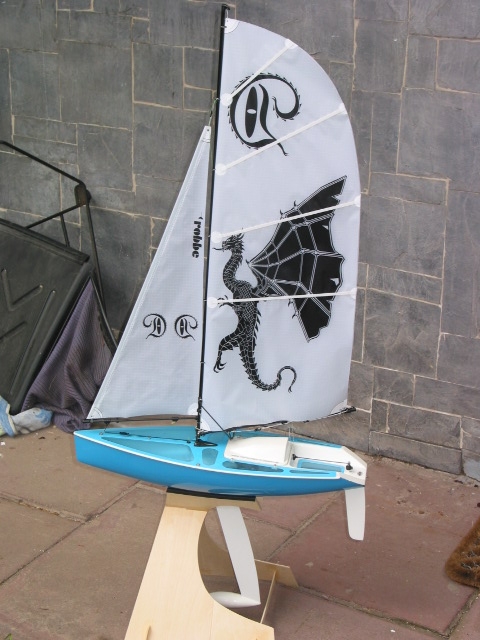

Träum doch einfach eine MM, die hinten irgendwie breiter und ein bißchen flacher wird. Das mit dem Gleiten wird dann schon.

Manchmal habe ich beim Segeln der normalen MMs aber das Gefühl, das der Rumpf das mit der Theorie über Vmax und so nicht weiß...

Für mich wäre eine Open-MM eine Boxrule mit Rumpflänge wie MM = 535mm und Masthöhe wie MM = 800mm. Alles andere frei....
Cool
Und damit da keine falschen Vorstellungen entstehen, solche Boote würden dann auch nicht in der bisherigen Gruppe mit gleicher Wertung segeln müssen, sondern wären für mich eine Untergruppe im bestehenden Rahmen der "Micro Magic" - und zwar dann Micro Magic wortwörtlich betrachtet, und nicht so konventioneller Traditionskram wie bisher Biggrin

V.max?? Wie war das mit Gleiten am Wind "Sailovation" ??Rofl

Ja ja, ich weiß, die Fock muß noch etwas weiter nach vorne.

wow das ging aber schnell...
die kielkonstruktion ist nicht übel. schwerpunkt sieht gut aus aber der lateralplan ist schön nach hinten gerückt.

Das sieht ja ungewöhnlich aus!
(Wußte garnicht,dass Graupner und Robbe zusammenarbeiten)Rofl
Geht denn das Groß auch schön auf ?
Das passt dann doch zum neuen Segeldruckpunkt. Der dürfte ja auch deutlich weiter hinten liegen. Die Frage ist eher, ob die Differenz zwischen Lateralpanzentrum und Auftriebszentrum nicht zu groß und der Abstand zum Rudern nicht zu knapp wird. Wie wäre es mit einem Jollenruder?
Die Bombe sitzt doch richtig ... Schulter
Kurzer Abstand - könnte leicht zickig werden - aber Thomas hat das richtige Gefühl in den Daumen. Das beweist er ja immer wieder Biggrin
