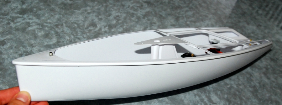

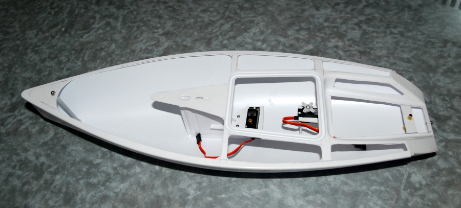

... würde mal sagen, dass Du mit dem Segelservo etwas zu tief liegst, oder täuscht da die Perspektive?
Peter
| 02.06.2009 19:55 |
RE: Die GMMC Siegeryacht
Peter, ich baue meine Servo's auch immer so tief wie es geht,
das sehe ich nicht so eng.
Hoffe allerdings das die Kieltasche mit Mastaufnahme genügend gestütz ist bzw das der Folie auf Spannung halt.
Das möchte ich mal sehen mit 620 gr am Kiel und Max A-rigg-Wind.
Dieser Beitrag wurde zuletzt bearbeitet: 02.06.2009 20:02 von arjan.
| 02.06.2009 20:02 |
Kym Daub
Schaut mal auf den Deckelrand vorne... Da hab ich leider etwas viel wegefräst und nicht bedacht, das davor an den Ecken ja noch jeweils die Folie vom Vordeck irgendwo kleben sollte aber nun garnichts mehr vom rand über is
Steif genug ist alles, wird an den Stellen wo noch was vom Deck über ist, am Schwertkasten herum mit CFK Rohr verstärkt...

Also wenn du net gesagt hättest, dass da ein Fehler ist, hätt ich ihn net gesehn. Aber ich hab ja auch noch keine Ahnung von Foliendecks!!!

den fehle hab ich bei meiner ZERO auch gemacht. hab dann mit aceton einfach wieder etwas ABS angeschweißt.
